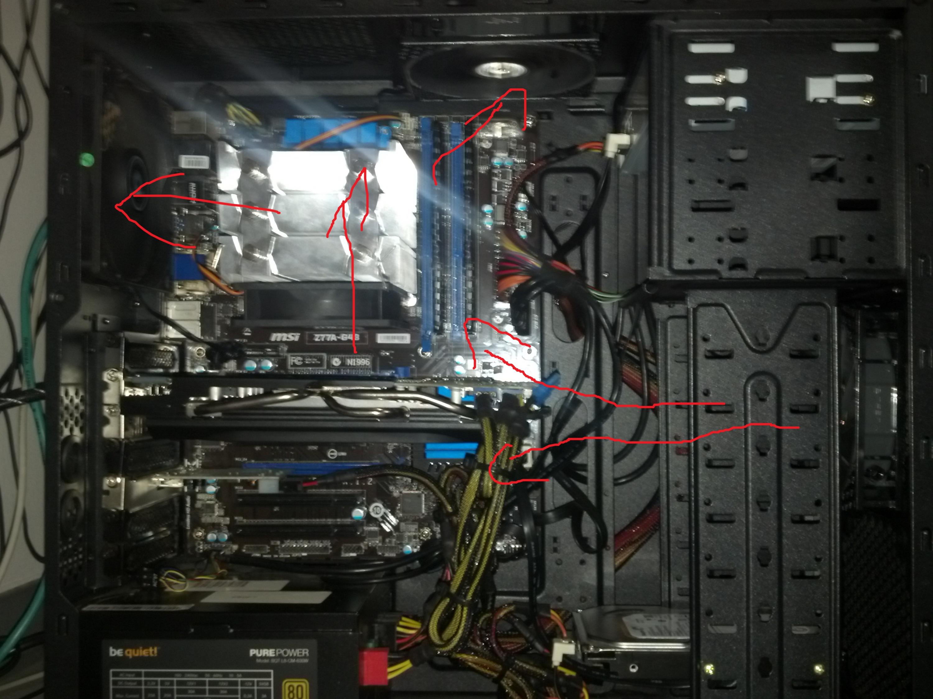

Könntest du uns noch bitte einen Snapshot vom Querschnitt deines offenen Gehäuses posten. Oft liegt der Teufel im Detail.
Viele geben sich auch besonders viel Mühe die Kühlleistung von Lüftern aufzuheben. Zeige am besten pfeiltechnisch auf,
wie du dir den Luftstrom vorgestellt hast.
Wenn die Gehäusetemperatur tatsächlich auf 40-45°C klettert, legt dein Kühler sogar eine vergleichsweise gute Performace hin.
also ich wollte den cpu lüfter nach hinten rausblasen lassen, hätte aber den ram dual channel betrieb gestört. also die bios lüftersteuerung, da ich nicht so viel ahnung habe, kann ich das auch mit dem msi click bios II ändern?

Ich würde den oberen Lüfter direkt über dem CPU-Kühler fixieren - da warme Luft aufsteigt ist deine Lösung für den Wärmeabtransport sonst recht ordentlich.
Edit: Ist das eine passiv gekühlte GPU? - wenn ja brauchst du dich über ein Wärmepolster nicht wundern. Die Abwärme bekommt man so nicht einfach aus dem Gehäuse
So bekommt der Kühler nur leider die warme Luft der Grafikkarte ab, wie viel dies im Endeffekt ausmacht kann ich dir leider nicht sagen. Aber du hast ja geschrieben, dass du den Kühler inkl. Lüfter leider nicht drehen kannst.
Okay hier spricht man von aktiver Kühlung, da die GPU eigene Lüfter antreibt.
Das einzige was nur mehr zu machen bleibt ist das zentrieren des oberen Lüfters über der CPU und ihrem Kühler - somit hättest du die Wärmepolster um die CPU mit den gegeben Mitteln bestmöglich beseitigt.
Liegt nicht am Platzmangel im Shinobi, sondern an deinem Mainboard. Wer das konzipiert hat, dachte wohl niemand will größere CPU-Kühler montieren. Bei mir gibt es kein Problem mit meinem Kühler und 2 Lüftern.
Außerdem könntest du auch den oberen Lüfter mal nach vorne nehmen, so strömt noch mehr kühle Luft rein. Probier mal verschiedene Konfigurationen aus und schau dann wie es am kühlsten wird. Per Ferndiagnose kann man das schlecht pauschal sagen wie sich was genau auswirkt.
Am Kabelmanagement würde ich an deiner Stelle auch noch mal arbeiten, das verbessert den Airflow und damit die Kühlleistung.
Notfalls könnte man auch am CPU- oder Mainboard-Kühler bisschen rumsägen, das was stört. :evillol:
