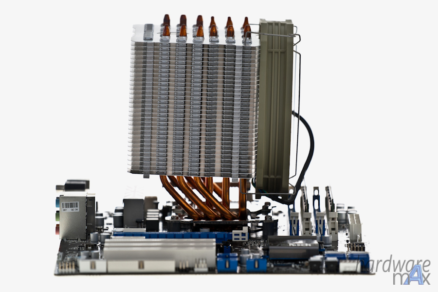

Damit fällt der Thermalright Silver Arrow SB-E mit 170mm raus. Der Thermalright HR-02 Macho Rev. A (BW) mit 162mm kann passen.
Prolimatech Genesis - Hinweis: ohne Lüfter aber einer der besten CPU-Kühler; Breite und Länge beachten
Test: Prolimatech Genesis CPU-Kühler
Kompatibilität Genesis
Noctua NH-D14 - Hinweis: keine PWM-Lüfter; Dies ist wichtig, wenn das Mainboard nur PWM-Lüfter steuern kann. Siehe Handbuch auf Seite 46.
Noctua NH-D14 SE2011 (PWM-Lüfter)+Noctua NM-i115x Mounting Kit (Sockel 1150/1155/1156)
Test: Noctua NH-D14 CPU-Kühler
Kompatibilität Noctua NH-D14
RAM Kompatibilität Noctua NH-D14
EKL Alpenföhn K2 (84000000057)
Test: Alpenföhn K2 CPU-Kühler
Vorhin vergessen: Die Speicher-Höhe kann bei den Tower-Kühlern auch noch ein Problem werden, wenn er zu hoch ist.
Hinweis: Die Lüfter-Klammern beim Macho liegen jetzt innen an.
Wenn ich den TE richtig verstanden habe wird er noch bestellen, d.h. er kann einfach low-profile-Riegel nehmen und ist auf der sicheren Seite.
