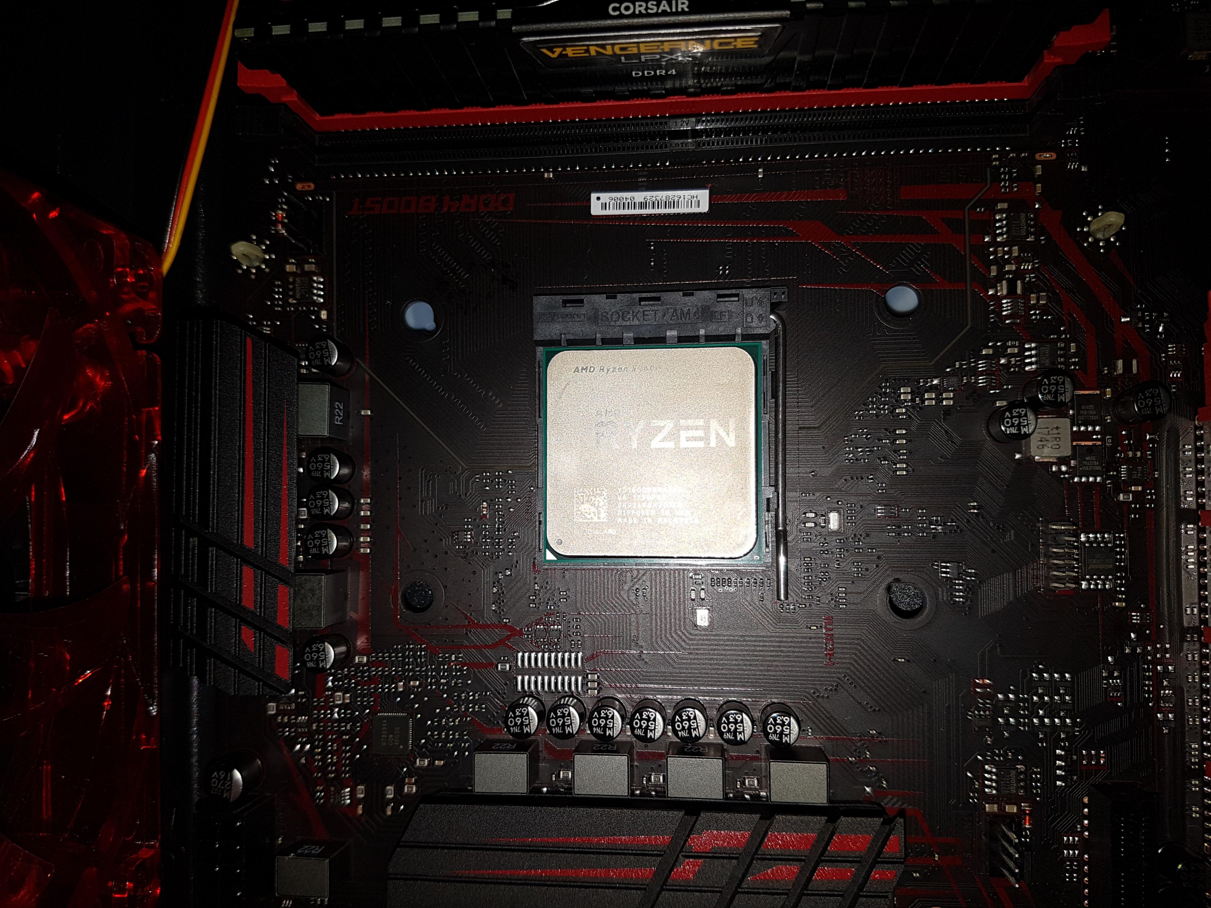

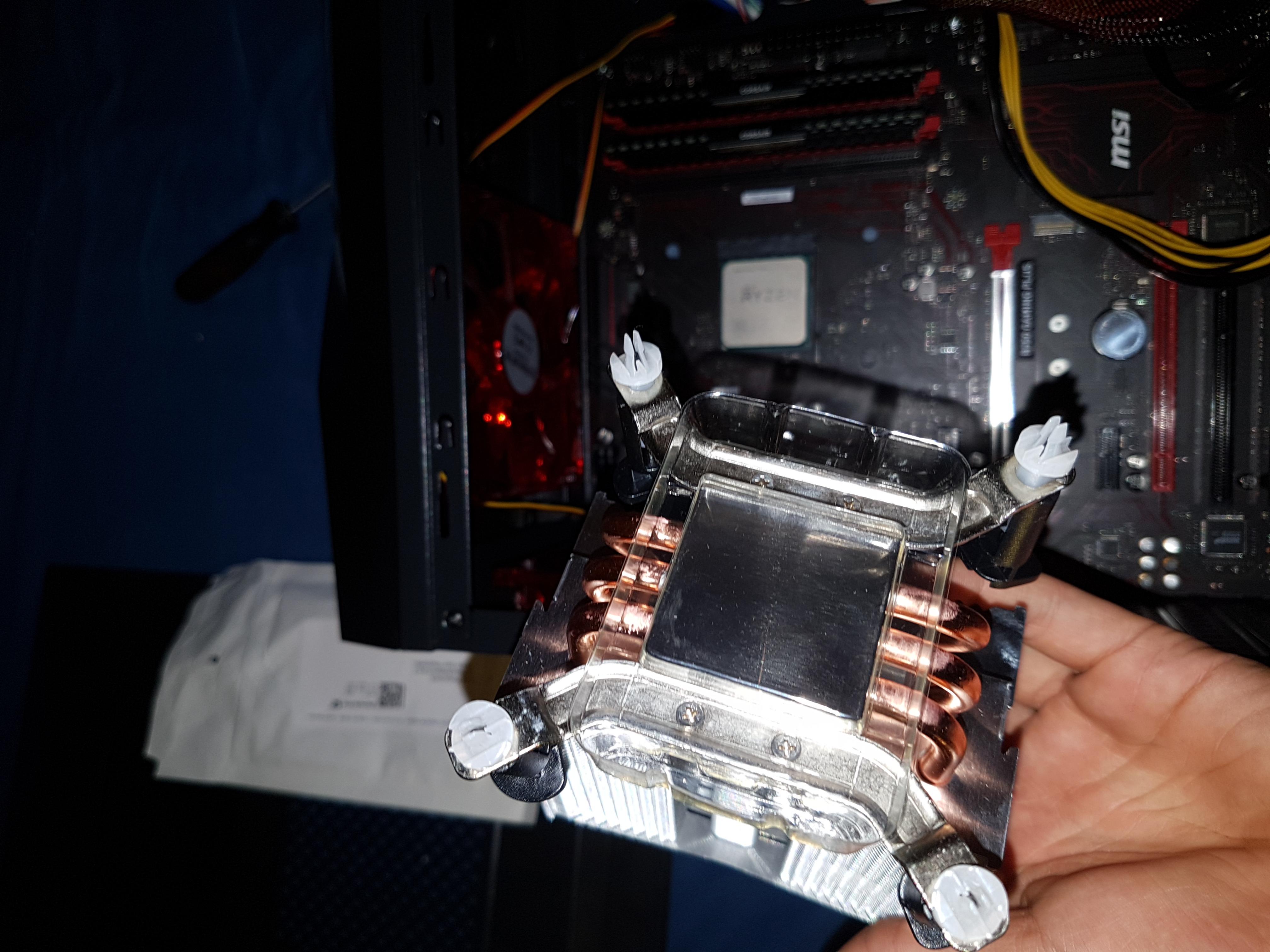

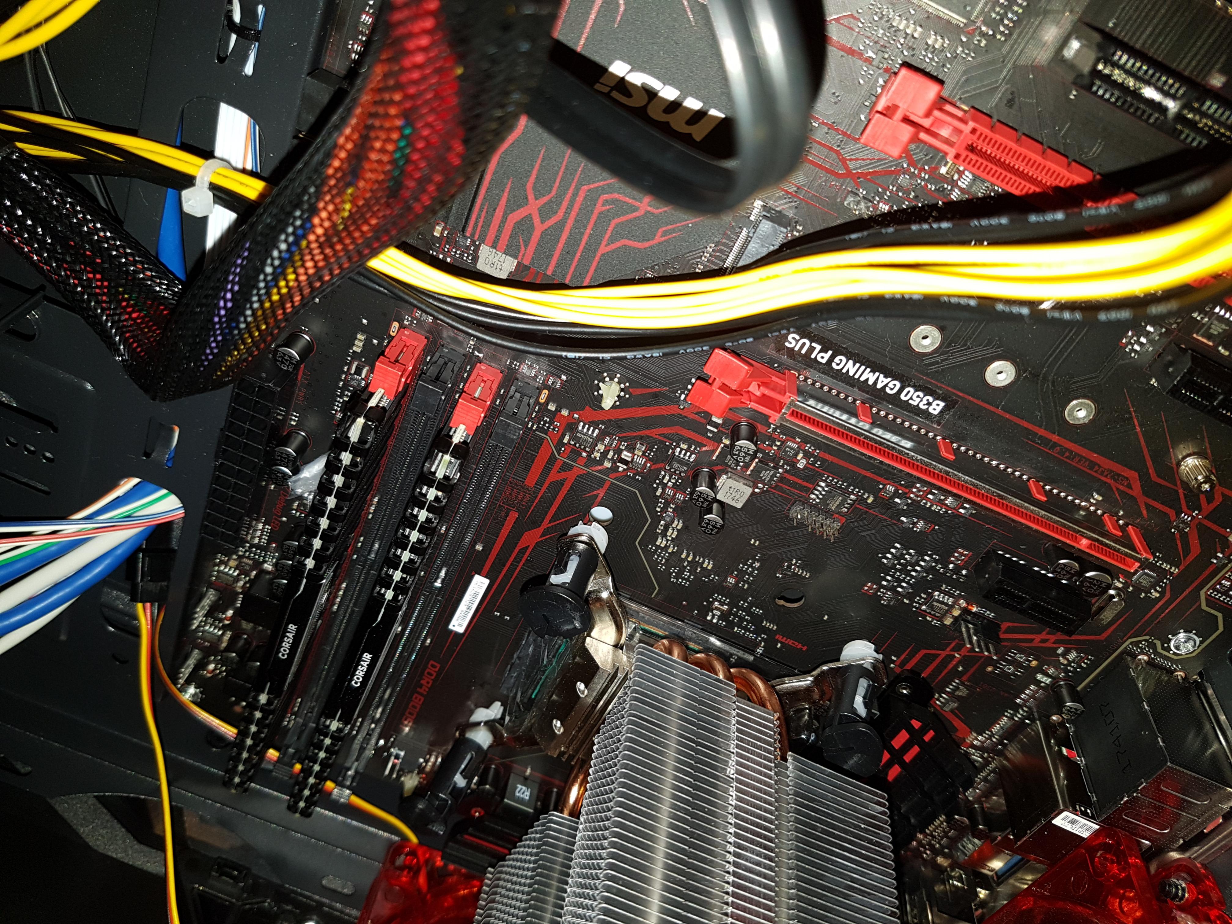

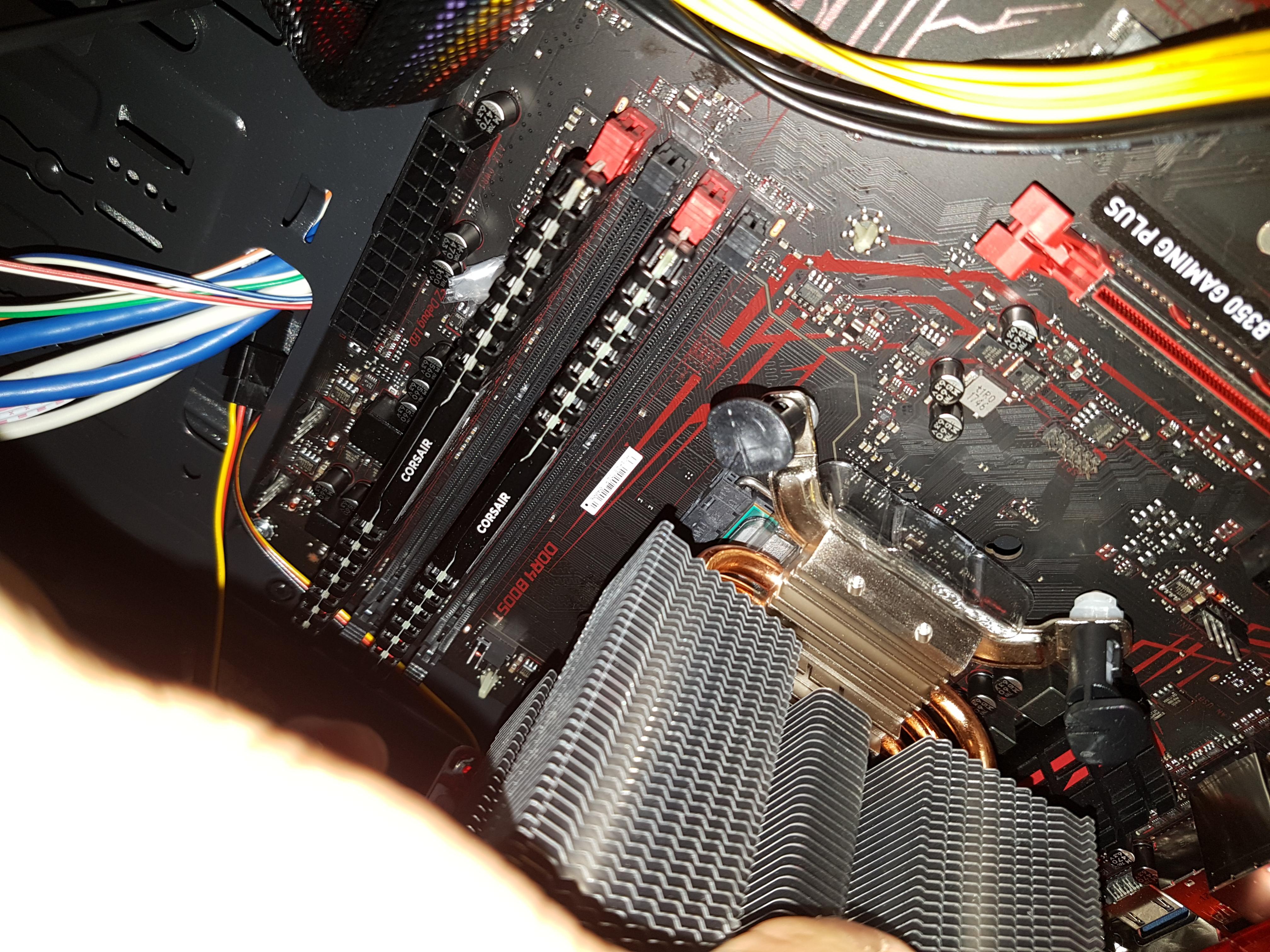

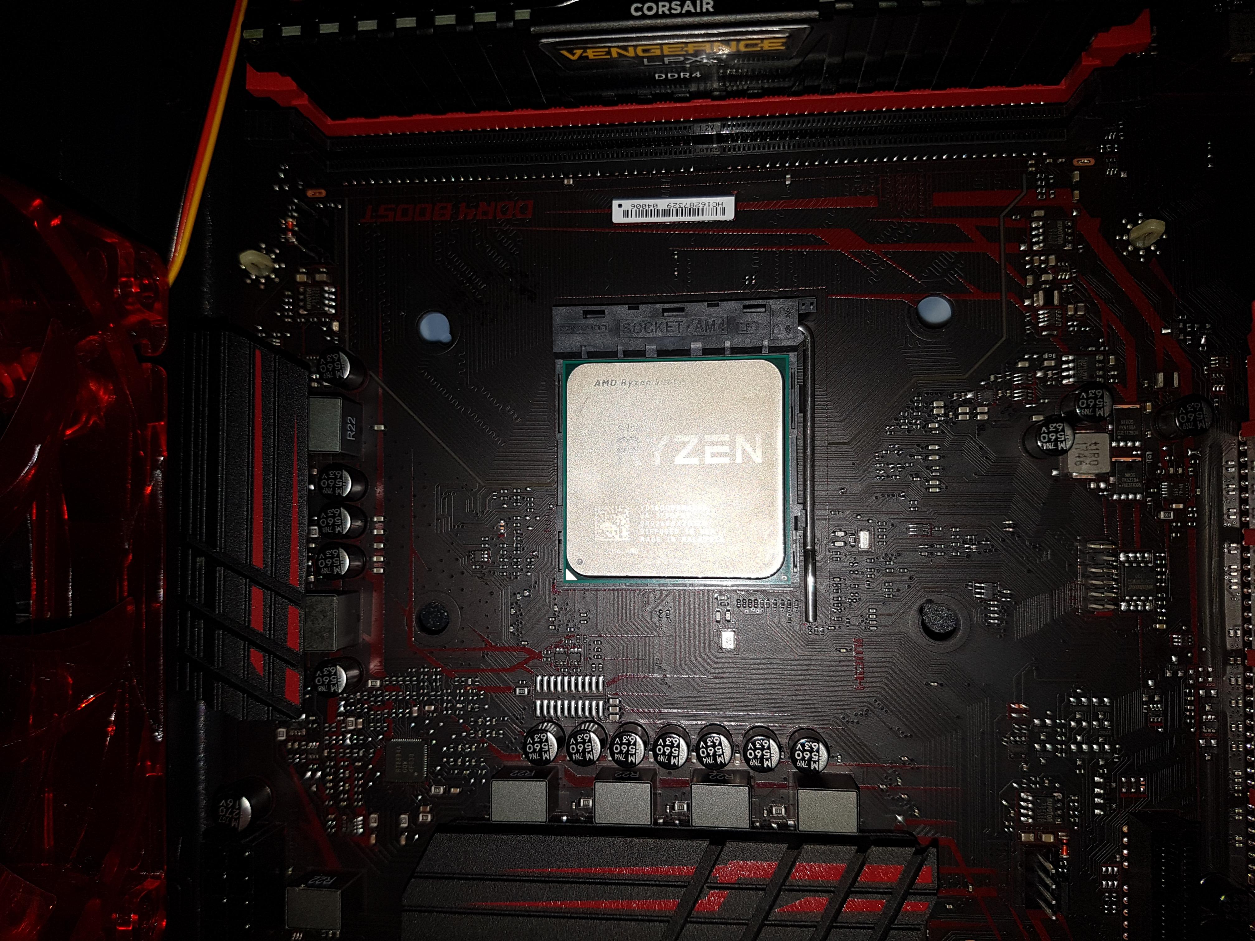

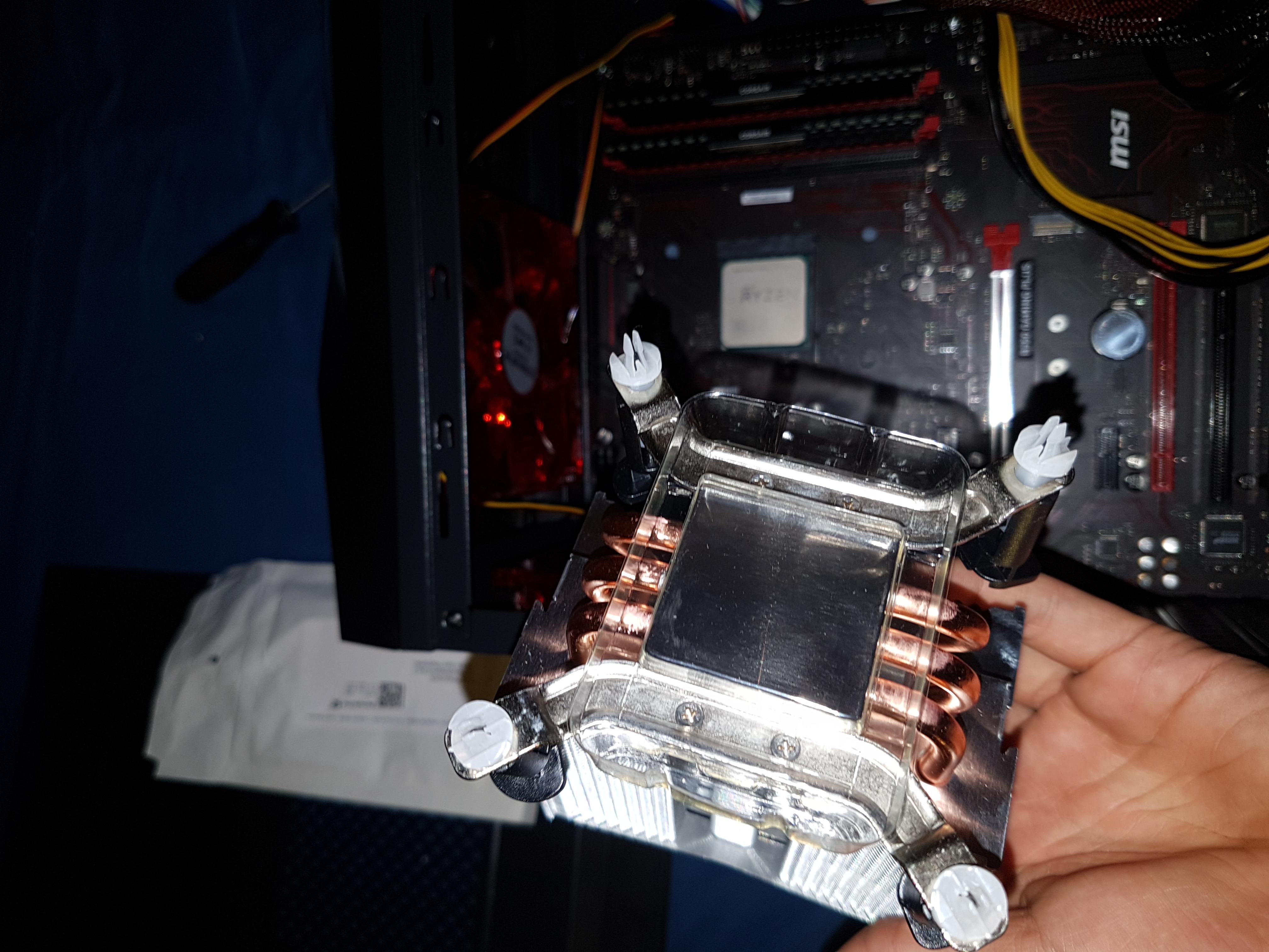

da mir mein boxed Kühler für mein Ryzen 5 1600 zu laut war, habe ich mir den Pure Rock Slim von Amazon gekauft! Auf der Website von Bequiet habe ich zuvor getestet, ob der Kühler überhaupt auf mein Mainboard passt! (https://www.bequiet.com/de/motherboardcheck ganz unten) Aber als ich dann den Kühler auf die CPU setzen wollte, waren die Löcher vom Mainboard ganz anders angeordnet, wie der BeQuiet Lüfter es vorgab (Siehe Bilder)
Mein Mainbaord ist das Msi b350-Gaming Plus
Nun braucht man vllt. irgendein Adapter oder was muss ich jetzt machen?

Und am Kühler ist das Montagekit für AMDs AM4 Sockel befestigt? Im Lieferumfang sind sicherlich mind. 2 Verschraubungen bei.

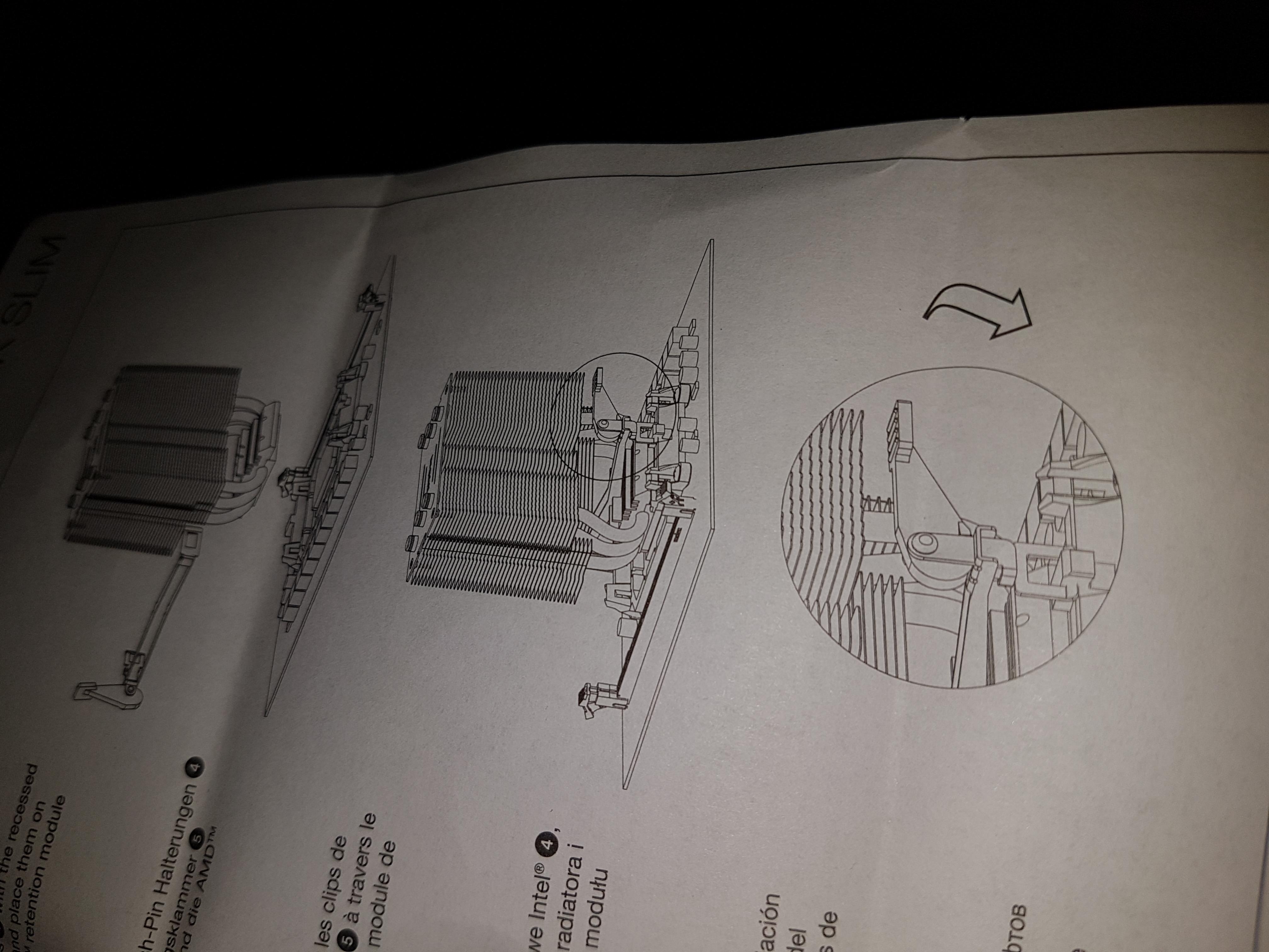

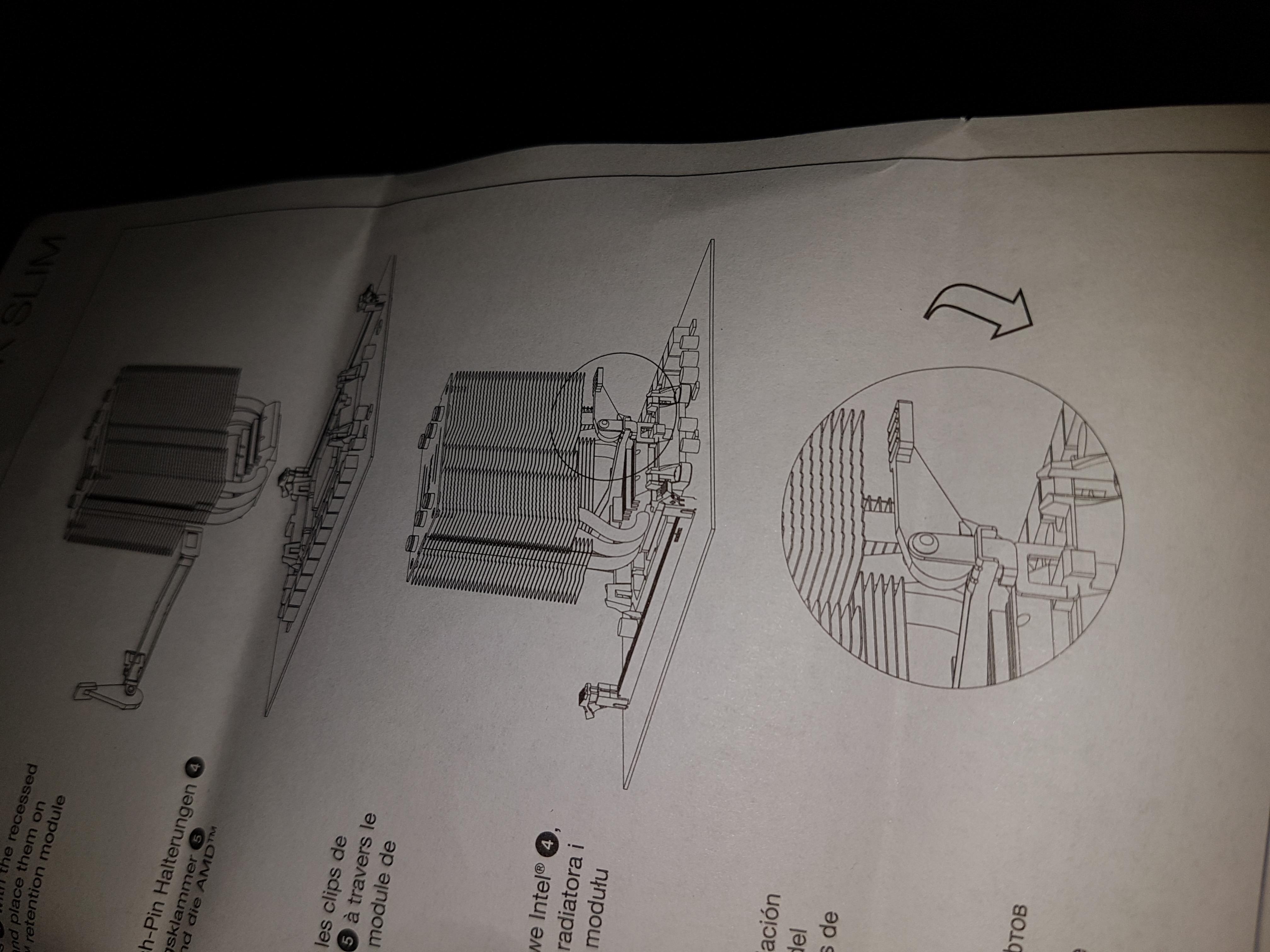

Anleitung des Kühlers hast du verwendet?
Hast bestimmt die Montageklammer vergessen. Wenn ich das richtig sehe, gehen die Push Pins nur beim Intel.
Wenn der Slim wie der der norme PureRpck montiert wird, müssen die pushpins weg und der normale amd montagerahmen wieder dran.
Dann wird das ganz mit dem Bügel festgemacht.

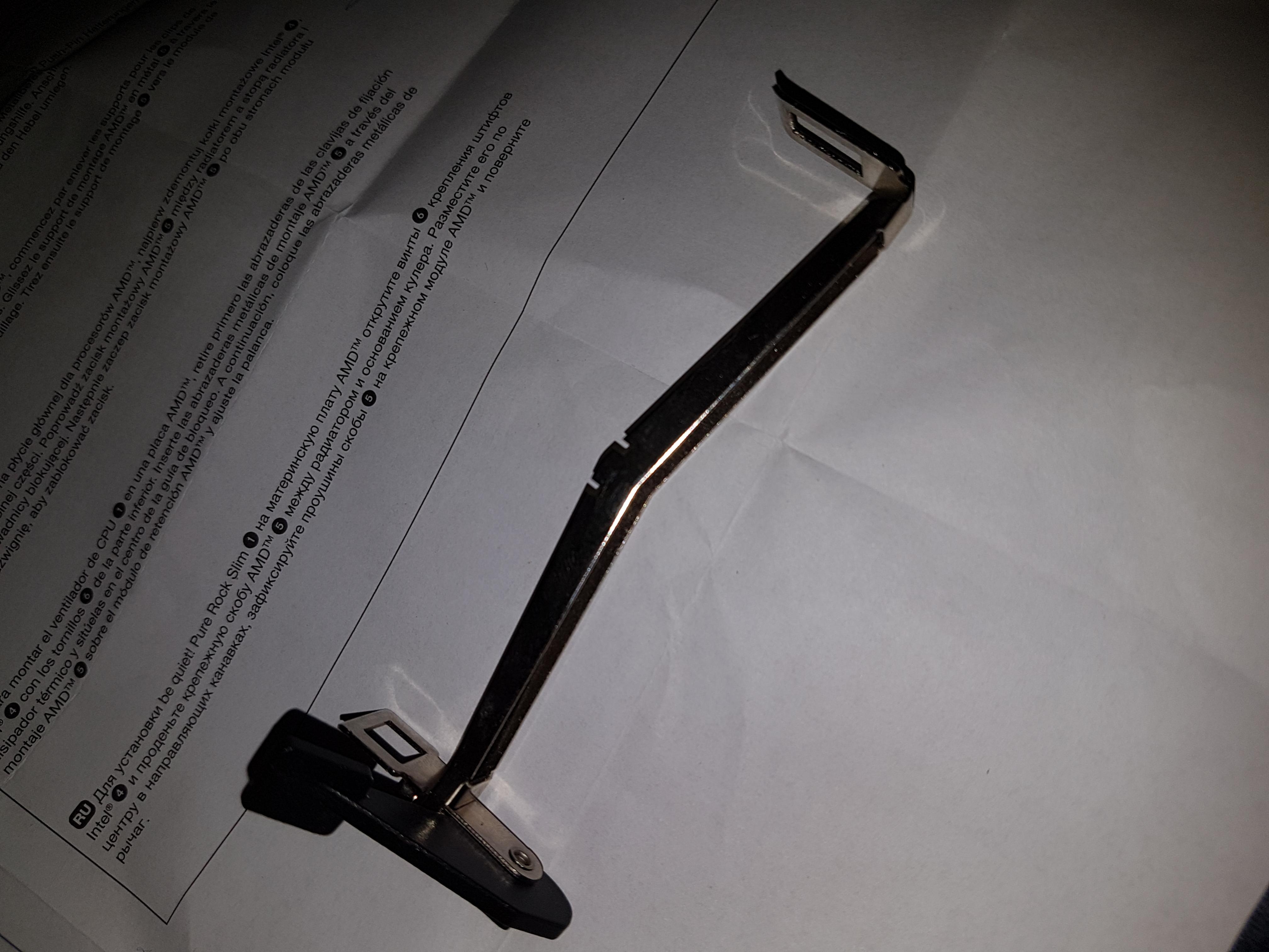

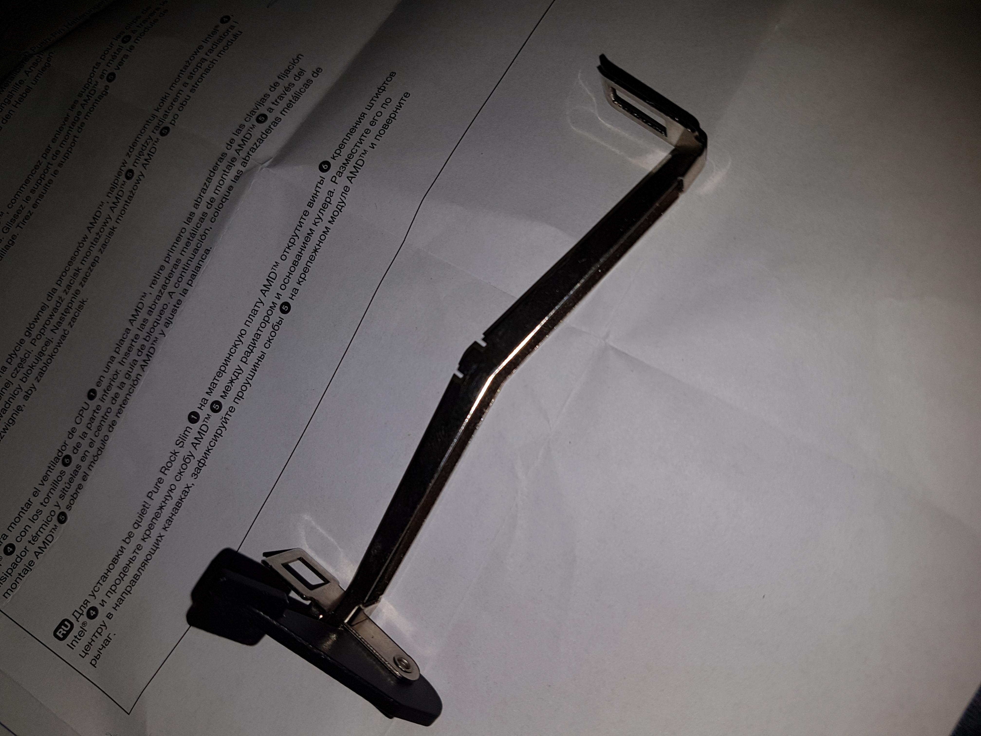

In der Anleitung stand nur, dass man Push-Pins lösen solle, doch waren bei mir garkeine auf dem Mainboard! Es waren nur noch 2 Klammern für den Lüfter und noch so ein längliches Ding dabei: AMD Befestigungsklammer! Jedoch ist das glaube ich nicht für die Befestigung! Sorry ich installiere das erste mal nen Kühler schicke mal ein Bild von dem Teil
Danke an alle Antworten doch aus der Bedienungsanleitung werde ich au nedd schlauer! Wenn es gehen würde, wie soll ich vorgehen?

Bei dir fehlt das Retention-Modul auf dem Board (siehe Bild). Ohne kannst du den Kühler nicht montieren.
Push Pins sind am Kühler und gehören zur Intel Version. Eine AMD Befestigungsklammer ist wie der Name schon sagt für die AMD Halterung, die du nicht montiert hast.
Kühler ohne PushPins(!!!! Die sind für Intel) auf die CPU packen.
Original AMD Montagerahmen wieder draufschrauben!
Dann diese Klammer zwischen Kühlturm und "Kühlplatte" zwischendruch führen.
Auf der einen Seite "einhaken", dann die andere Seite und den Hebel in die entsprechende Richtung bewegen
Fertig. Naja vllt nicht unbedingt die Wärmeleitpaste vergessen
Ah stimmt! "Retention-Modul" so hieß der Rahmen XD
Wie powerfx gesagt müssen die wieder an das Board und dann einfach den Kühler mit dem Bügel festklemmen.

Ich hatte nie einen Montagerahmen! Alles neu gekauft!
Dann hast du wohl ein Rückläuferboard erworben und der Vorbesitzer den Rahmen nicht mehr montiert...
Der ist Werksseitig immer drauf!

Wenn du dir da wirklich sicher bist: reklamieren.
EDIT: @powerfx: ah, hatte ich überlesen. Ja dann hat der TE ein selbstgemachtes Problem erschaffen. Welches man in Kürze wieder fixen kann.
powerfx schrieb:
Und wie war dann der Boxed-Kühler befestigt?

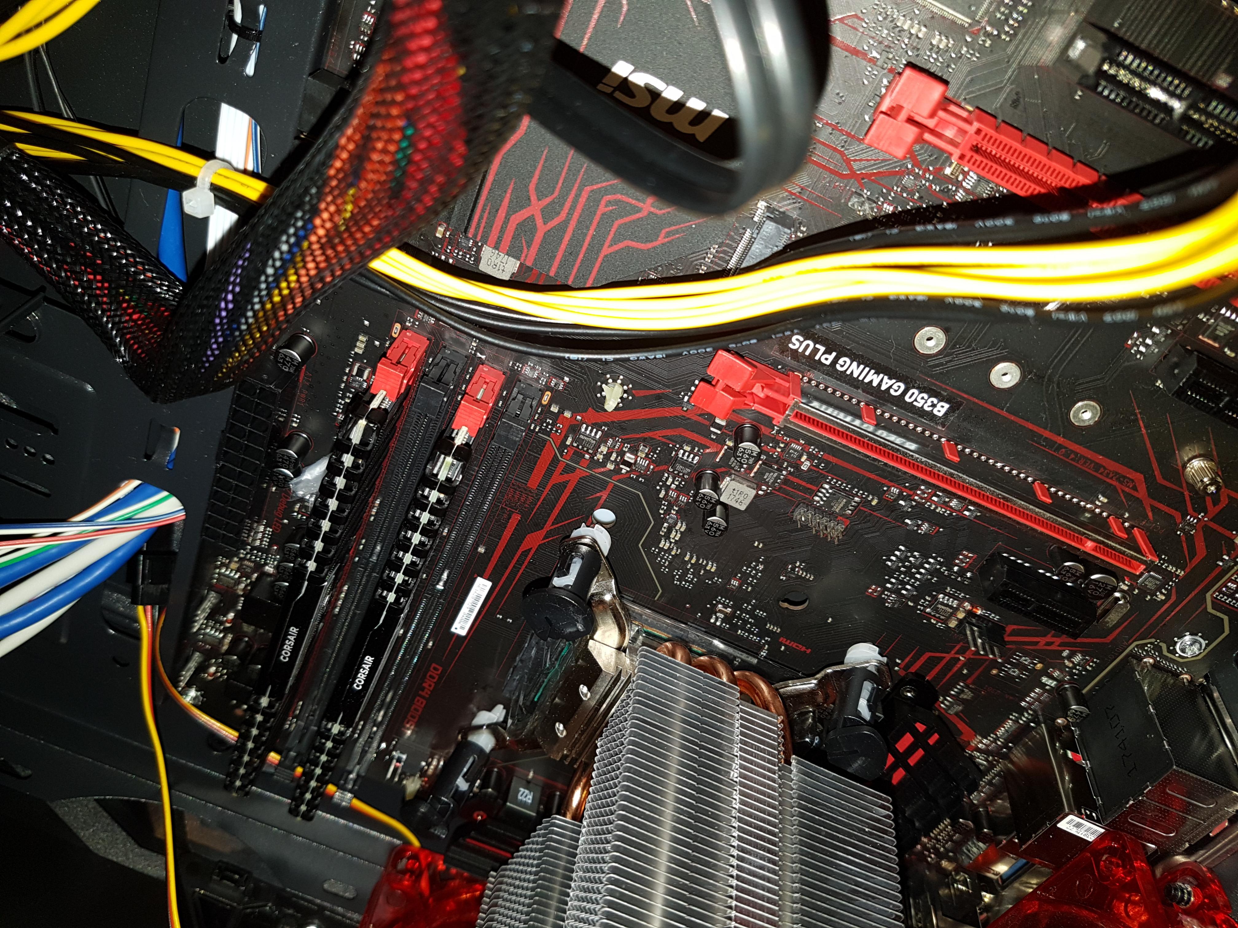

Die Ryzen Boxed haben (teilweise - meine ich zumindest) PushPins
Da schaut man mal genau nach, und sieht, dass man die Module in die AMD Box hinein getan hat... UFF ich dachte schon ich hätte die Weggeschmissen xd
Ja, stimmt. Habe gerade Bilder gesehen. Aber das MB wird normal nicht ohne das Modul geliefert. Besteht immer noch die Möglichkeit dass der TE die Backplate und die Halter selbst entfernt hat.
Wenn das Modul trotz allem nicht dabei war bleibt es bei: reklamieren
