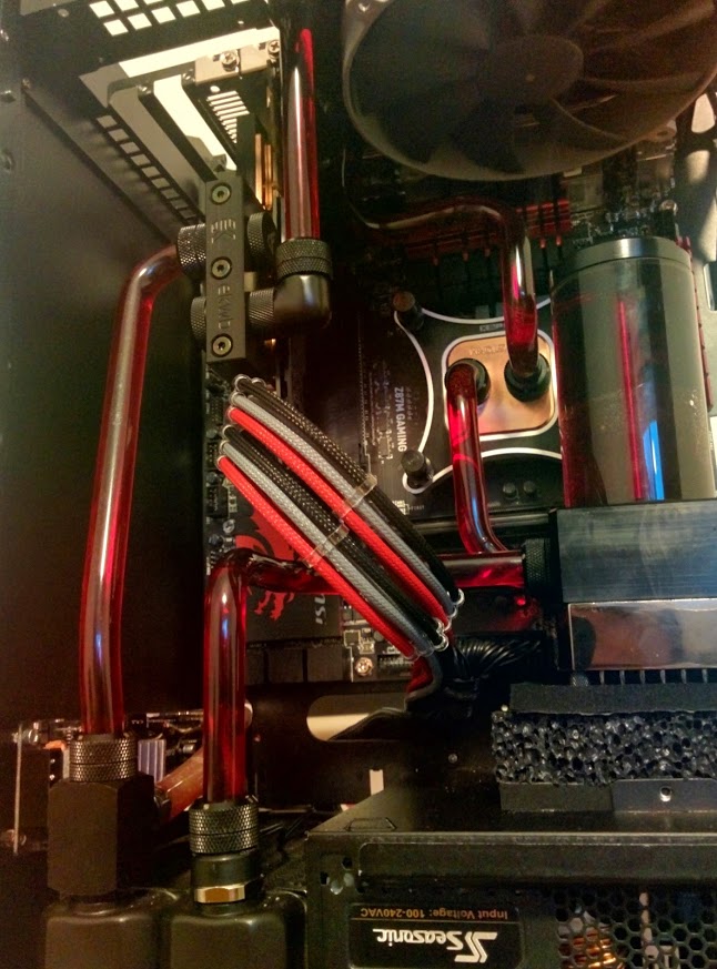

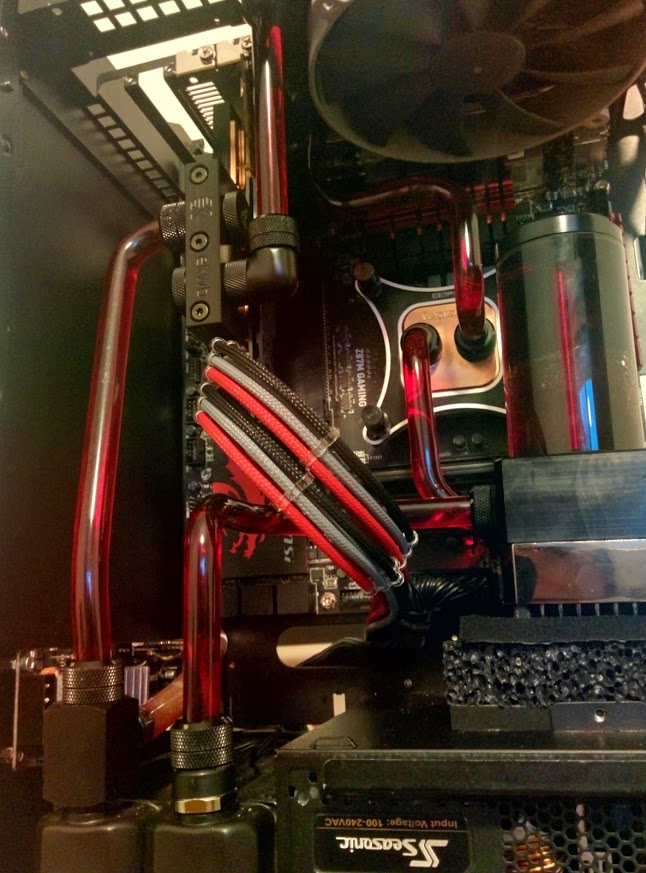

Lustig. Wo kommt der denn her? :D Noch nie gesehen vorher.
Ich habe nur die gefunden:
Für die Verbindung meinst du also keine Bridge und auch keine Schläuche, sondern Acrylrohre? Na wenn das dicht hält, dann warum nicht.
Hab mich für meinen aktuelles Upgrade noch dagegen entschieden, die roten Schläuche gegen weiße auszutauschen und ein Farbmittel zu benutzen. Bleibt es klar. Aber das kurze Stück sollte da nicht stören. Weniger auf jeden Fall als diese unschönen Blöcke.
Meine Zukunftsplanung sieht eh vollständige Acryl-Rohre vor, in ein paar Jahren :D
Korrekt, das bleibt dicht da brauchst du dir keine Gedanken machen. Sowas würde auch funktionieren.
