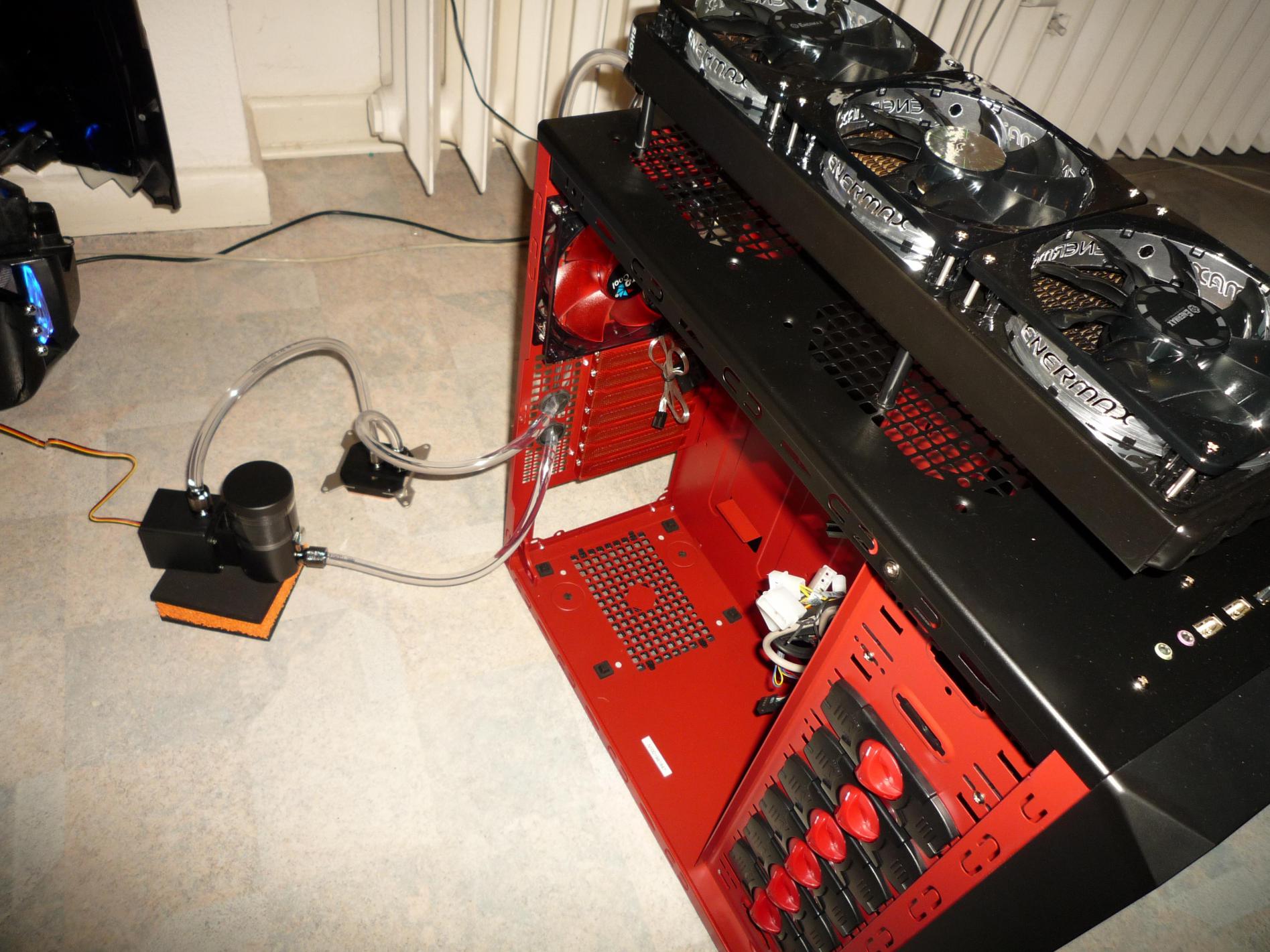

so die Wakü steht, jetzt hab ich allerdings eine Frage bezüglich der Kühlleistung.

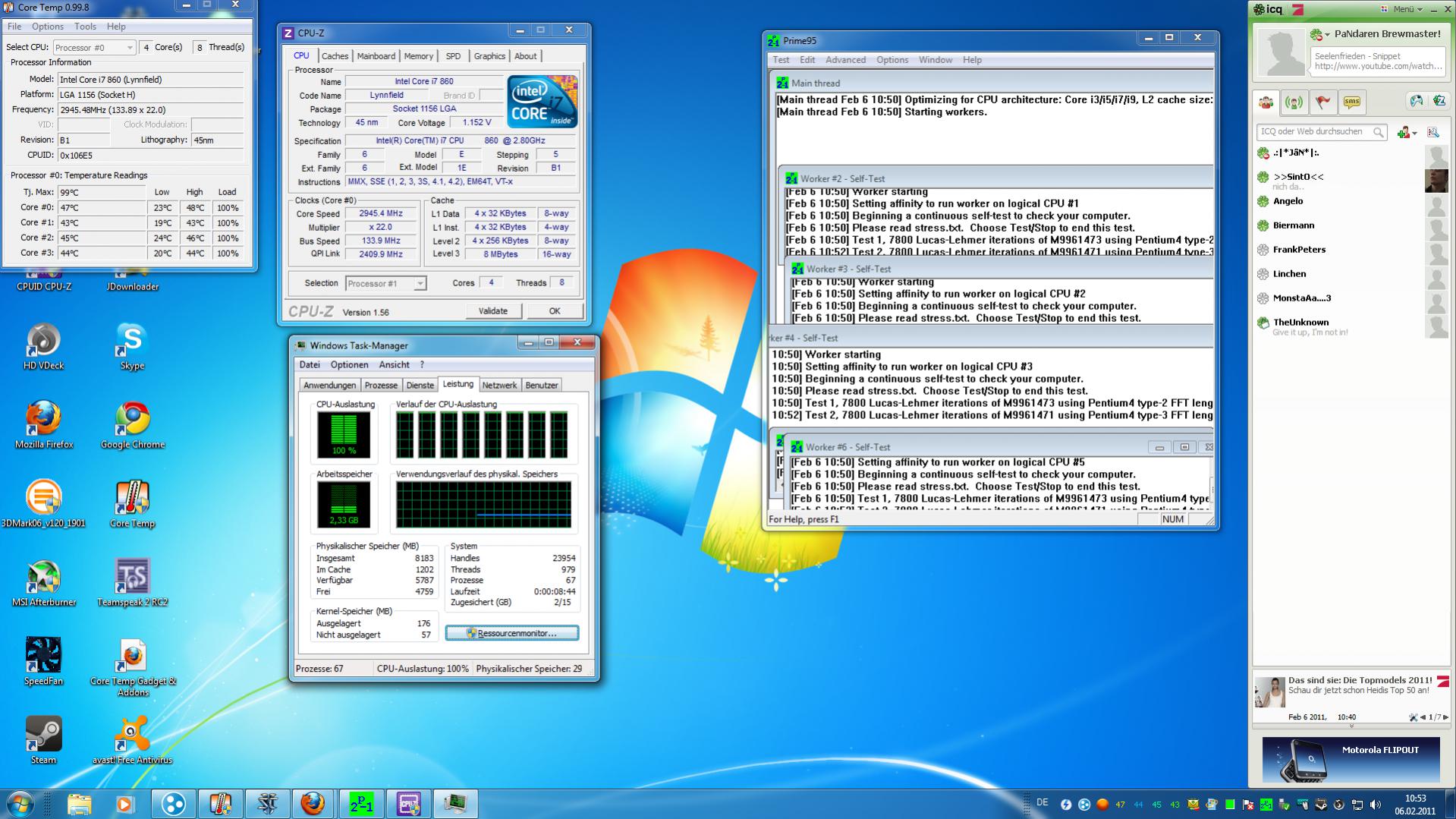

Die Wakü kühlt meinen I7 mit 3x TB SIlencer und nen SLim Trippe Radi 360 inkl. Heatkiller LC auf 48°C bei 1,15 volt.
Bei 1,3 Volt geht er schon auf 70°C was ähnliche Temperaturen gegenüber meine Lukü waren ist das normal?
Sind die TB Silencer von Enermax vielleicht nicht stark genug?
Oder macht es viel aus, wenn die Lüfter nicht saugen, sondern durch den Radi blasen?

Hab grad 69°C Kerntemp mit Prime bei 1,27 volt :/.

vierterpunkt: ich takte gerade mal meinen i7 entsprechend und verrate dir meine temps...
gut.. also bei 1,152V habe ich exakt die selben temps wie bei dir.. bei 30° wassertemp
bei 1,3V hingegen habe ich aber auch nur 51°C...
so.. nun sind da 20°C zwischen deinem und meinem ergebnis..
7° differenz wassertemp <-- hier kann nen vernünftiger radiator helfen...
3° differenz weil ich nen besseren cpu kühler habe.. hatte auch mal den hc 3.0 und zu dem bin ich jetzt ca. 3°C besser...
ca. 2-3°C kannst du mit der wärmeleitpaste rausholen..
bleiben noch 6° die ich mir im moment nicht erklären kann..
doch.. ne idee.. luft!?!... aber nicht im radiator sondern im cpu kühler.. wie rum hast du den angebaut?? mach mal nen foto vom fertigen sys

Wassertemperatur erfahre ich in einigen Tagen, da ich dann den Sensor habe. Allerdings wird diese Wassertemp sich um 30°C drehen hatte ich mit nem Stabtermo im AGB getestet da warens um 30°C.
Luft im System müsst ich nochmal ausprobieren dafür schraub ich den Radi nochmal ab und dreh ihn während des Betriebes in alle Richtungen.
WLP habe ich die Arctic Cooling MX 2 die ist unter den Besten am Markt und gut dosiert mit Checkkarte aufgetragen. Da ich den Kühler jetzt schon 2x montiert habe und ich keine Differenzen feststellen konnte schließen wir falsche Montage mit zu viel/wenig WLP mal aus.

Bezüglich Luft im Heatkiller? Habe den so montiert, das der Mittlere Einlass ist und der da drunter der Auslass. Also von oben nach unten.
das habe ich mir gedacht.. du hast ihn zwar richtig "gepolt" angeschlossen, aber du musst ihn um 180° drehen.. so das er in der mitte das wasser bekommt und OBEN wieder abgibt...
jetzt kann es sein, dass sich da oben im killer luft sammelt.. ja dann ist die schrift falschherrum.. aber hey .. so what??
