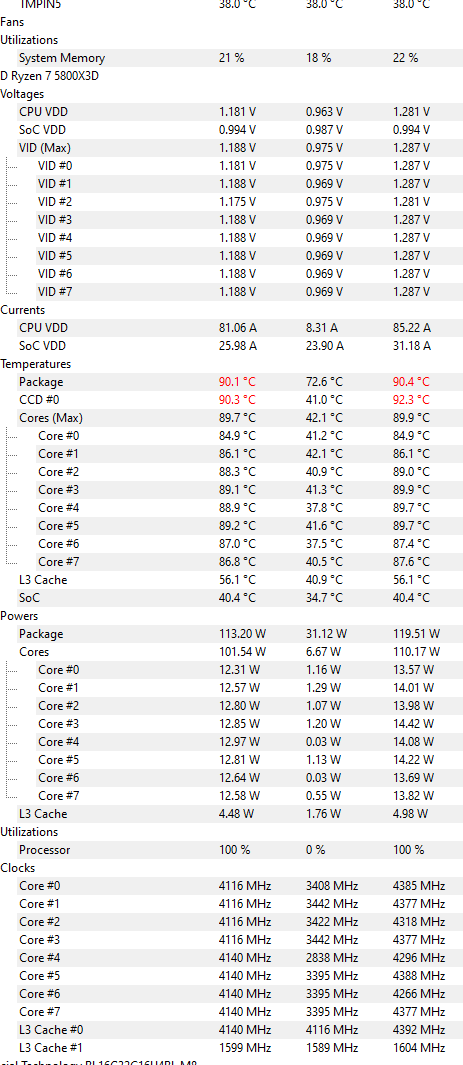

So sieht es im Game aus
Also das is schon definitiv bisschen sehr hoch, dafür das die GPU ja auch voll ausgelastet ist.

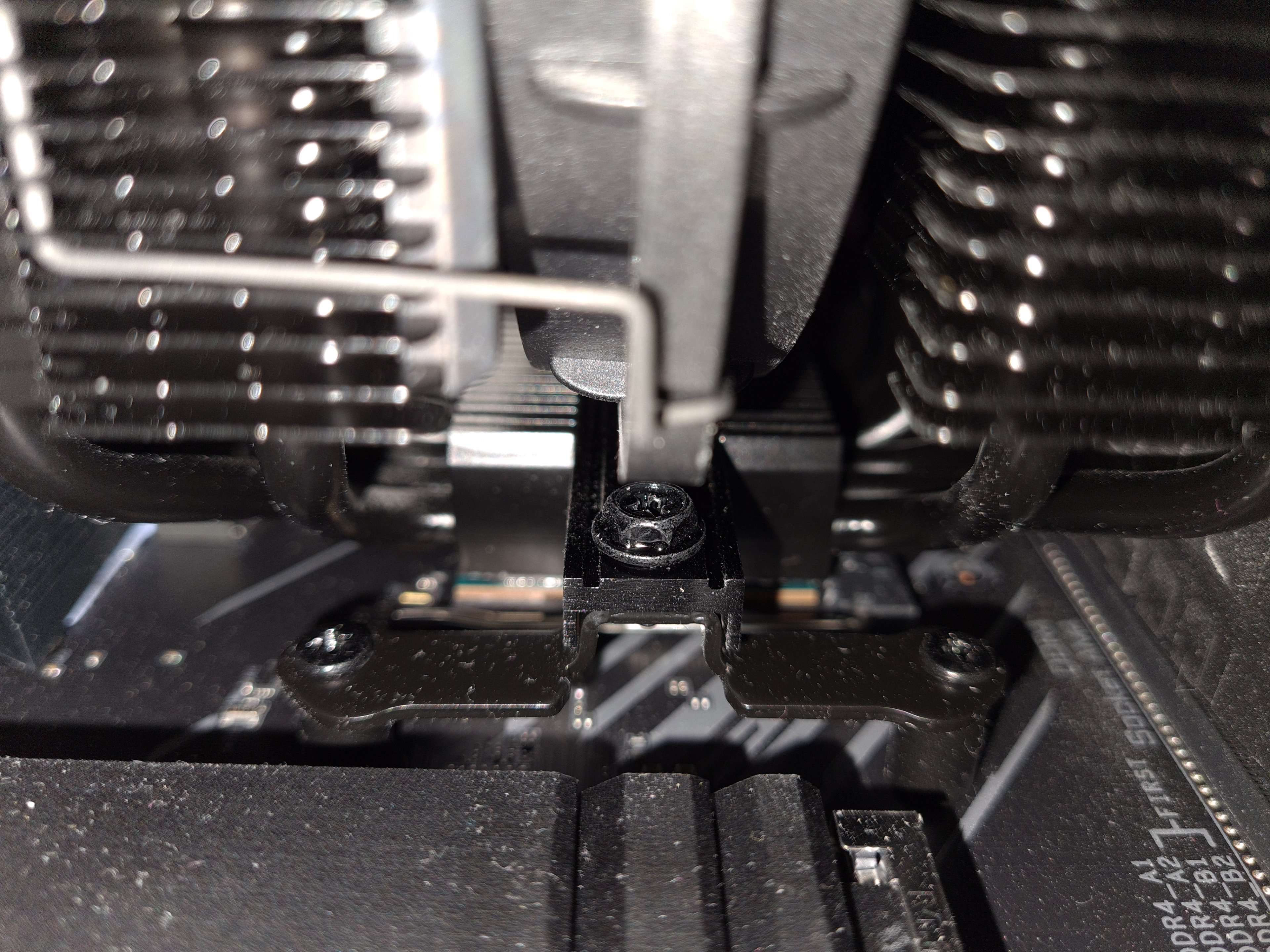

Könnte wirklich ein Montagefehler sein, es gibt da zwei kritische Punkte. Einmal dieses Metall was quer auf dem Kühler aufliegt und festgeschraubt wird, wenn das nicht richtig aufliegt passt der Druck nicht und der Klassiker: Folie nicht abgezogen von der Kühlfläche.

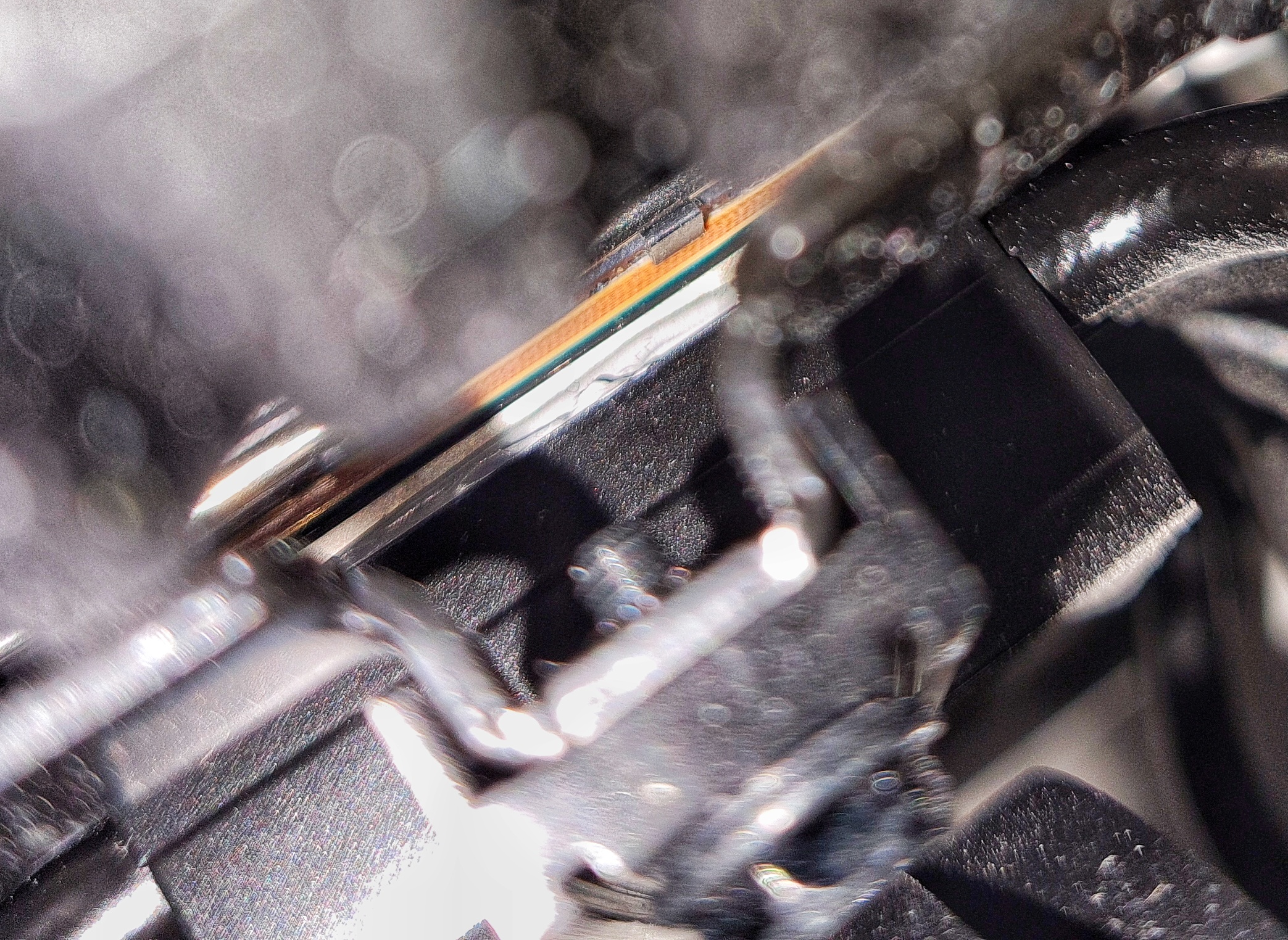

Habe Mobo gerade ausgebaut auf dem Bild sieht man das die Kühlpaste rausgedrückt wurde, daher gehe ich davon aus dass die beiden, CPU und Lüfter, Kontakt haben.
Selbstverständlich ist die Folie abgezogen.
Werde aber Lüfter nun entfernen und noch einmal aufsetzen.
Also Schrauben braucht es nicht, Lüfter und CPU kleben extrem fest.

Alles gut bei dir.
Du hast vermutlich PBO mit Curve Optimiser an?
Da kann’s ohne Drosselung passieren, dass der 5800x3D einfach an die 90°c läuft und dann halt auf Normalniveau runtertaktet.
Wir sehen ja ne Package Power von 113W, das ist schon mehr als der normalerweise sich gönnt.
Einfach so lassen, Lüfter auf 1300 Umdrehungen max laufen lassen und fertig. Die CPU kann das ab
Reaktionen: TomH22, redjack1000 und Nero FX
