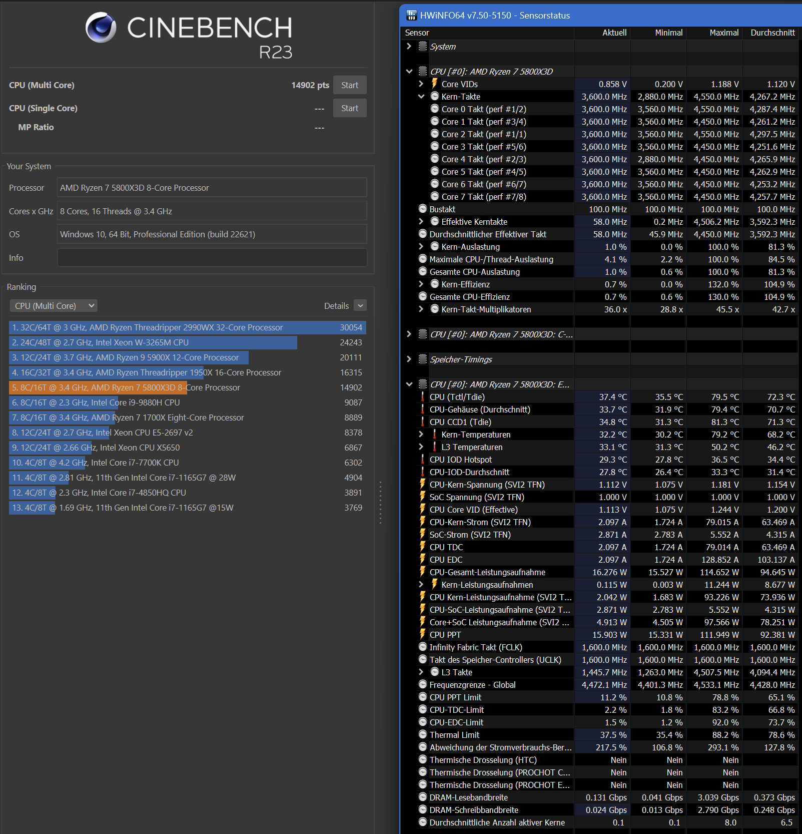

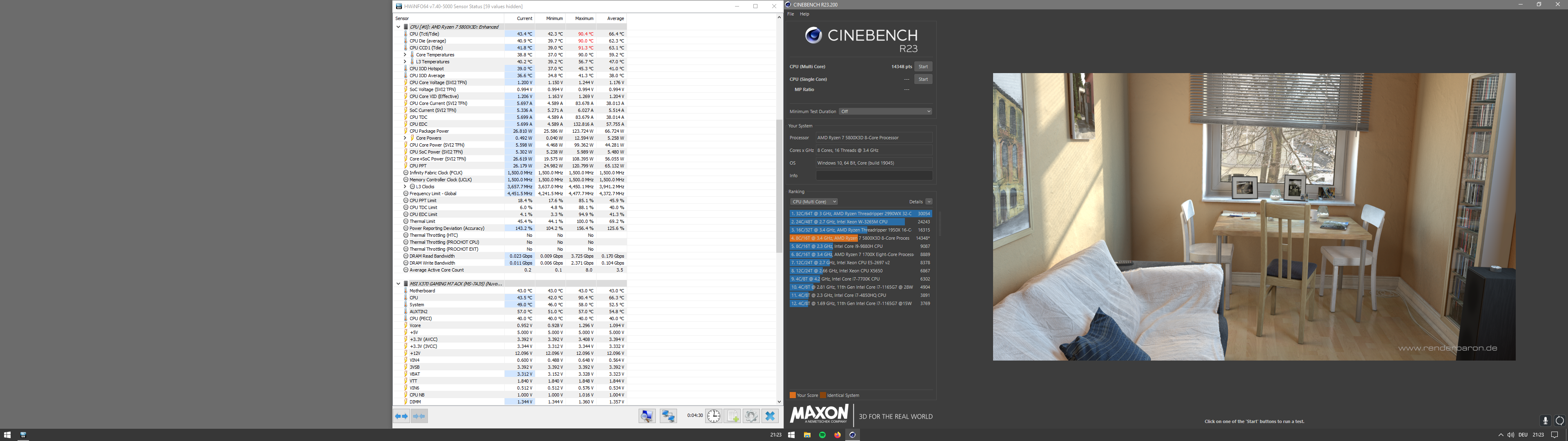

Also mein 5800X3D ging Serie mit CB 23 nicht über 84 Grad unter einem kleinen Freezer 34 DUO.
Der noch ordentlich Drehzahlreserven hätte.
Mit -25 CO sinds noch 79 Grad mit mehr Takt und weniger Drehzahl.
Mein altes ungedämmtes Gehäuse dürfte aber auch etwas luftiger sein als die Sauna Editon von PCGH.

Könntest du einen HWinfo Screen machen wie der TE mit Verbrauch, Takt etc und noch den CB Score dazu?modena.ch schrieb:Also mein 5800X3D ging Serie mit CB 23 nicht über 84 Grad unter einem kleinen Freezer 34 DUO.
Bei mir springt das Teil CO -20 direkt auf 90°C und mein Kühler ist mindestens gleichwertig mit deinem.
Bei dem TE klingts mir auch zu heiß beim Spielen aber irgendwie scheint mir da immer recht viel Streuung vorhanden zu sein wenn ich auch von anderen Berichte zur Temperatur sehe.
Das ist Stock von grad eben. Da mein MB etwas wärmer ist als normal nach so nem Run und auch der Freezer etwa 50-100 RPM höher dreht und ich meine normale Punktzahl nicht ganz erreiche, gehe ich von 2-3 Grad erhöhter Raumtemp aus (so etwa 24-25 Grad).
Und ein Golden Sample habe ich nicht, -30 CO macht meiner nicht mit.

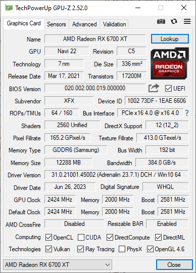

Zur Frage nach der Graka

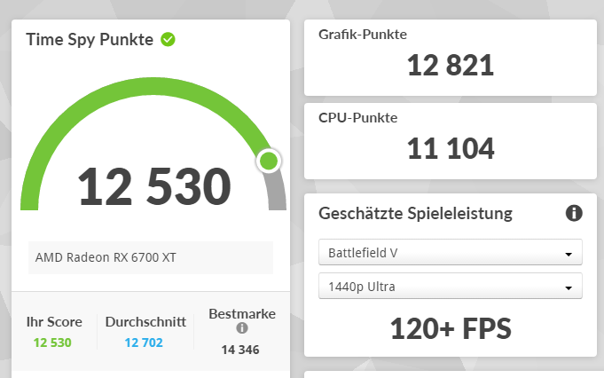

ps: Im 3DMark waren die Temperaturen durchaus in der Region wie ich es überall lese. Ca 70-80 Grad.

Wo denn? 3DMark zeigt dir doch schon dass du nur knapp unter dem Durchschnitt liegst. Gut die CPU hat da jetzt kein rightiges OC potential, lediglich der RAM aber die Grafikkarte werden andere sicher übertaktet haben.ChinaOel schrieb:überall lese ich von mindestens 1000-2000 Punkten mehr.
