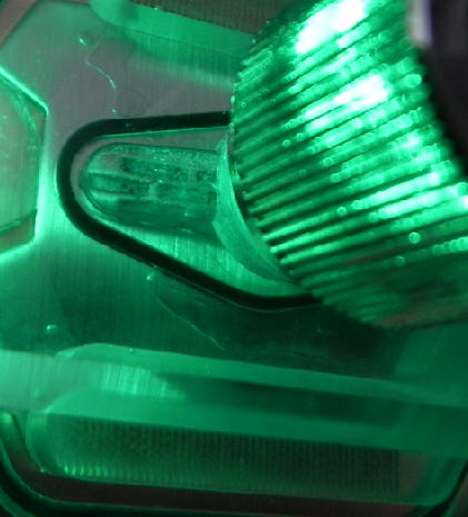

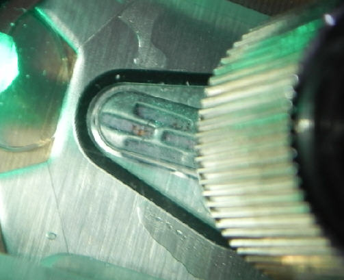

Das die feinen Zulassöffnungen für den HK langsam verstopfen. Wenn das passiert, dann hast Du zwar noch Durchfluß, aber das Kühlmedium wird nicht mehr optimal auf die Kühlerstruktur beschleunigt => verminderte Kühlwirkung.
Das kannst Du nur prüfen, wenn Du den den Zulauf demontierst und reinschauen kannst. Alternativ: der HK wird demontiert und auseinanderschraubt. Ich habe den HK mit Plexitop, da konnte ich das super gut sehen.
Wenn der HK nicht zugesetzt ist, dann ist entweder der Andruck nicht in Ordnung => der HK liegt nicht vollständig auf.

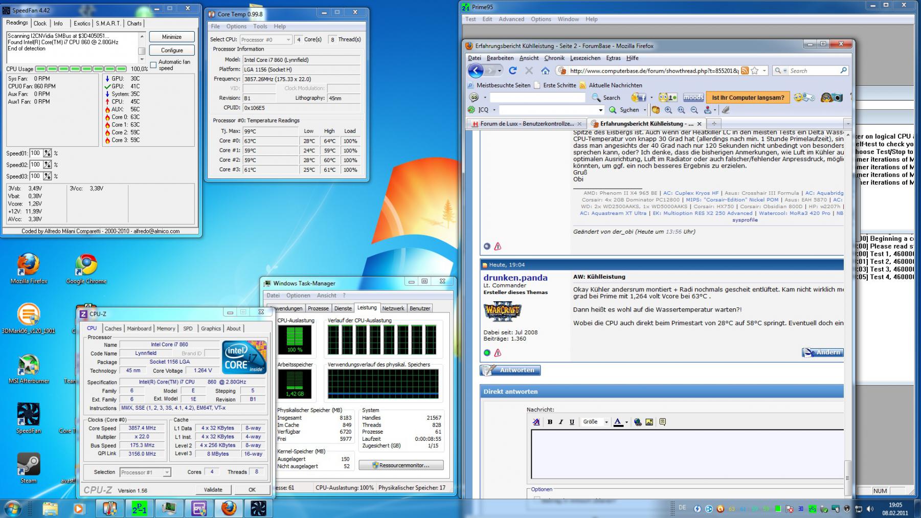

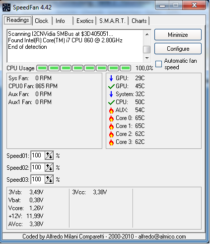

Okay Kühler andersrum montiert + Radi nochmals gescheit entlüftet. Kam nicht wirklich mehr viel Luft raus, bin grad bei Prime mit 1,264 volt Vcore bei 63°C .
Dann heißt es wohl auf die Wassertemperatur warten?!
Wobei die CPU auch direkt beim Primestart von 28°C auf 58°C springt. Eventuell doch ein Kühlerproblem?
Gut, dann wart ich auf den Sensor. Er hat sich jetzt auf 64-66°C Kerntemp eingependelt. Radiator ist am Rand warm aber die Kupferlamellen in der mitte sind kühl. Oder fühlen sich nur kühl durch den Luftzug an weiß ich nicht ;). Dann poste ich die Tage erstmal die Wassertemp.
von 28°C auf 58°C
Das kann dann unmöglich an der Kühlleistung des Wärmetauschers liegen, da das Wasser gar nicht genug Zeit hat sich ordentlich zu erwärmen. Wir reden ja nur von Sekunden.
Ich habe gerade schnell mal selbst kontrolliert: Bei mir geht die Temp. beim Starten von Prime um 7 Grad nach oben und bleibt dann dort stehen (zumindest die nächsten 2 min).
