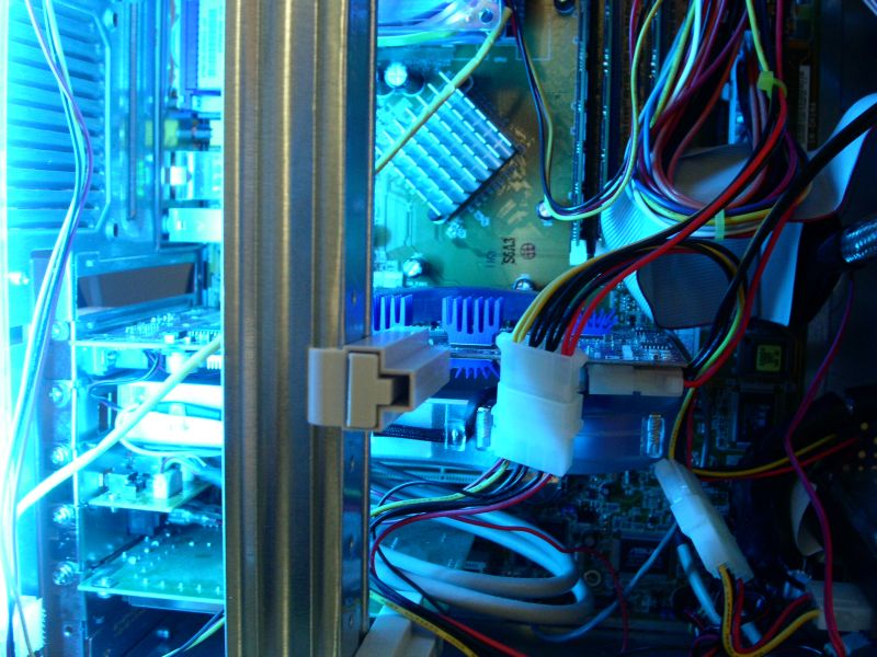

Die BGA Kühler von Revoltec sind zwar sehr gut, allerdings passen die nie und nimmer unter den Silencern:)
Nimm die Zalman-Kühler, da hast du halb-hohe dabei. Sind aus Alu, reicht aber auch.
Und die halbhohen kriegst du unter den Silencer Rec. 3. Selbst probiert (siehe Foto).
