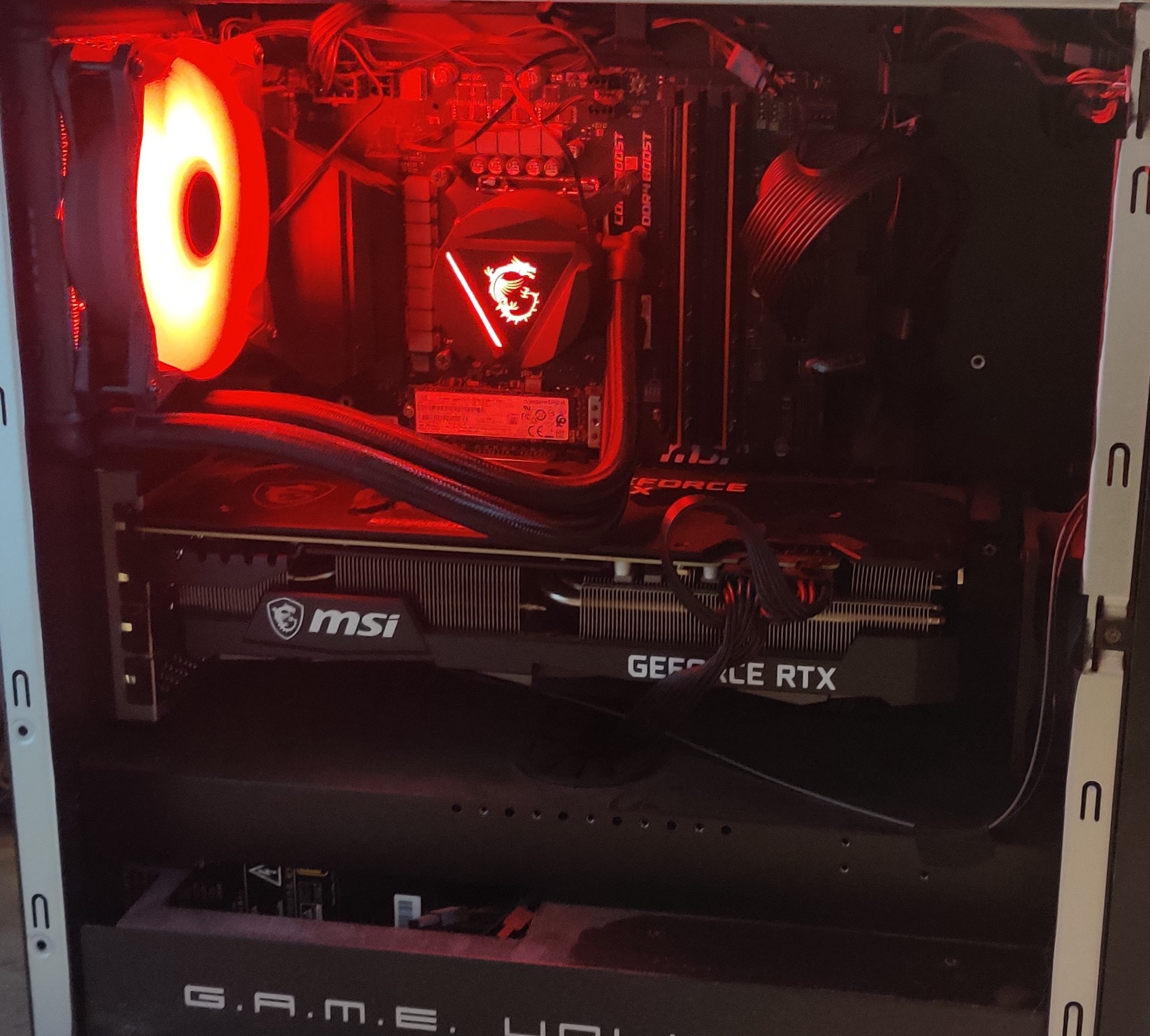

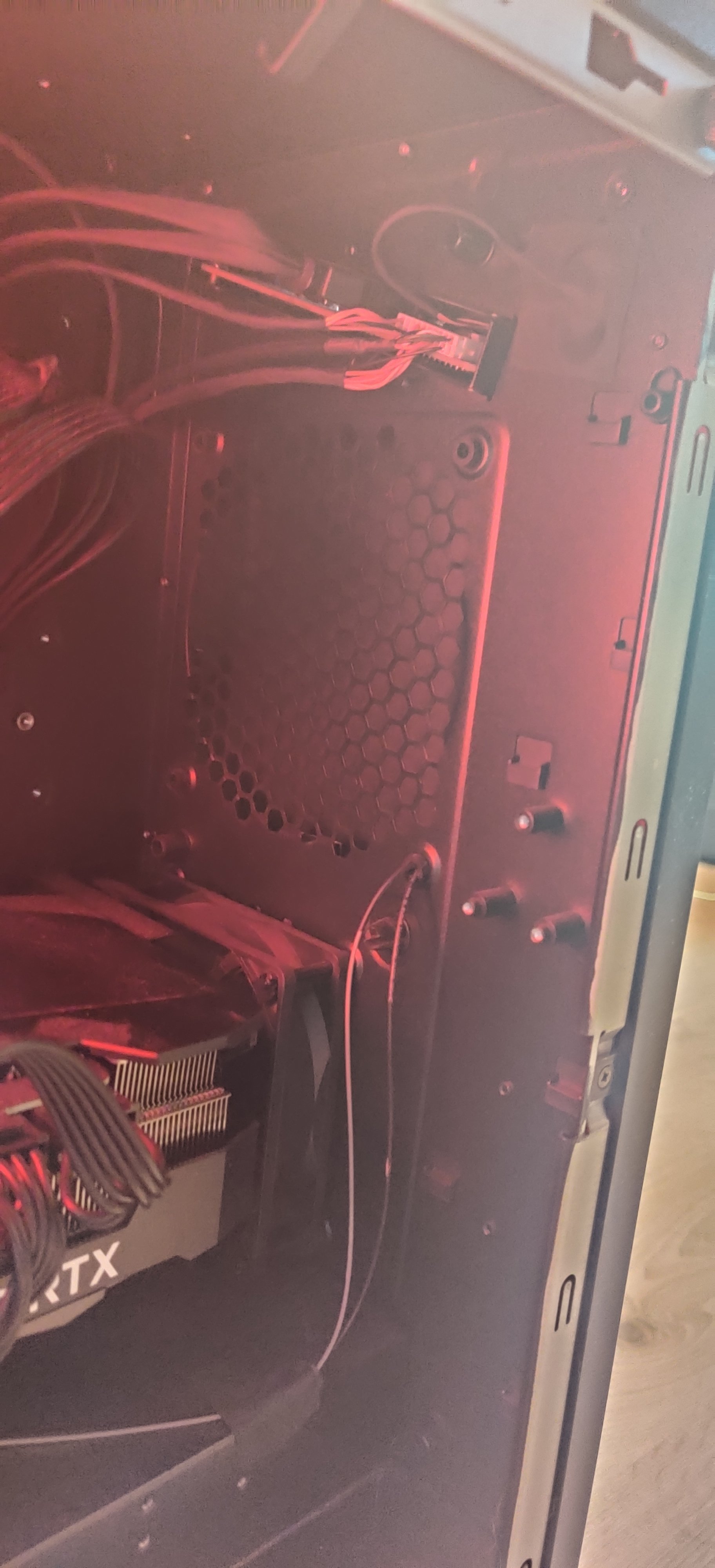

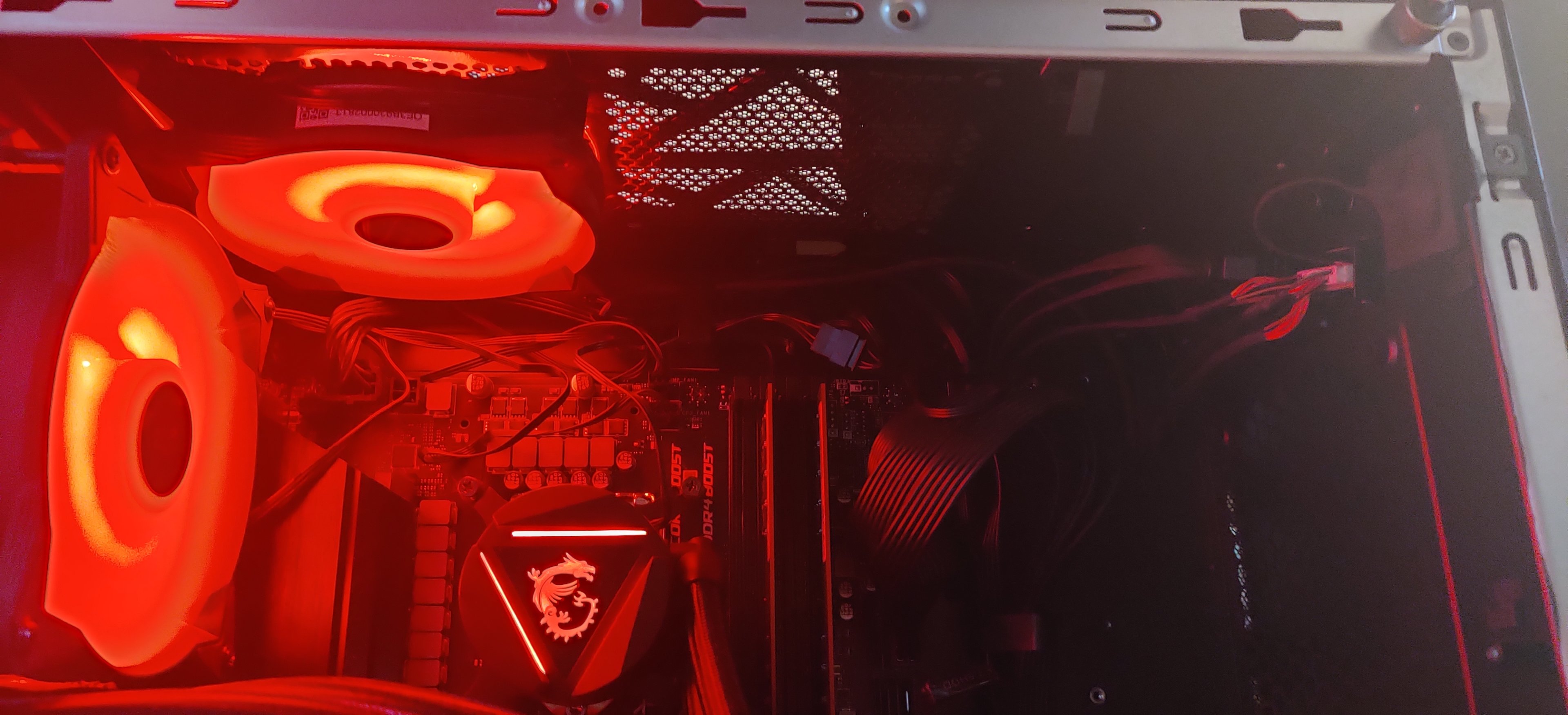

Im Anhang noch Bilder von den Platzverhältnissen im PC

Hmmm. der Lüfter vom Radiator und der oben pusten ja beide gleich, raus denke ich, vielleicht mal den oben mal umdrehen damit da Frischluft dran kommt :confused_alt: Oder vorne noch einen Frischluft rein pusten lassen.

Häng den vorderen Lüfter bitte nach oben, der hat so keinen Mehrwert, weil die GraKa alles dicht macht.
Oben bläst er wenigstens ungehindert nach hinten auf die AiO.
Doch, der Grafikkarte etwas Frischluft gönnen :D
Der Lüfter ist mir bis zum Erstellen des Beitrags und Foto mache noch nicht mal aufgefallen. Der geht neben der Karte unter. Ist aber auch ein 80mm Lüfter. Wenn würde ich oben noch nen 120er verbauen.

Darkscream schrieb:
Die Lamellen sind falsch ausgerichtet dafür. Der Lüfter bläst auf eine verschlossene Stelle. Dadurch kommt fast nix ins Gehäuse.
Ist ja nicht so, dass sich Luft den Weg des geringsten Widerstands sucht. Und der geringste Widestand ist sicher nicht dort raus, wo sie reinkam, sondern halt an der GPU oben oder unten vorbei.
Also da kommt schon Luft hin ;)
Optimal ist das sicher nicht. Den Lüfter da wegzupacken dürfte für die GPU aber noch einmal wesentlich suboptimaler sein.
Allgemein ist das ganze Design des Gehäuse halt für die Komponenten mehr als suboptimal und eigentlich nicht für diese "brachiale" Leistung ausgelegt.

Einfach den freien Lüfterplatz vorne mit einem Lüfter ausstatten, der frische Luft ins Gehäuse bringt. Alternativ die AIO dort einbauen, damit auch diese frische Luft von außen anziehen kann
