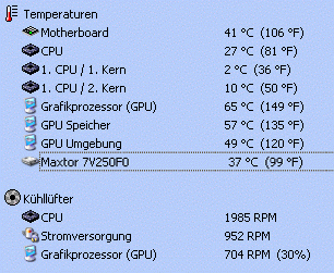

Temperaturen im Idle (HDD scheint doch ok zu sein) :

Eigentlich bleibt nur zu sagen, dass die CPU bei dir falsch ausgelesen wird und du dich somit nicht drauf verlassen kannst. Die Lasttemperaturen wären wichtiger zu wissen, und wenn du das nicht testest (auch mit anderen Progis) kann man tausende Ratschläge geben.
Ich will damit sagen vielleicht denkst du es wäre zu heiss und es wird eine bessere Kühlung benötigt, obwohl es möglicherweise noch viel mehr aushält. Wenn wir keine Lasttemps wissen kannst du auch nicht auf hilfreiche Kommentare hoffen.

Hab grad CoD4 gespielt und die GPU ist auf 75°C gegangen, die Umgebung dieser auf 54°C,
ist ja nicht gerade "cool"..
