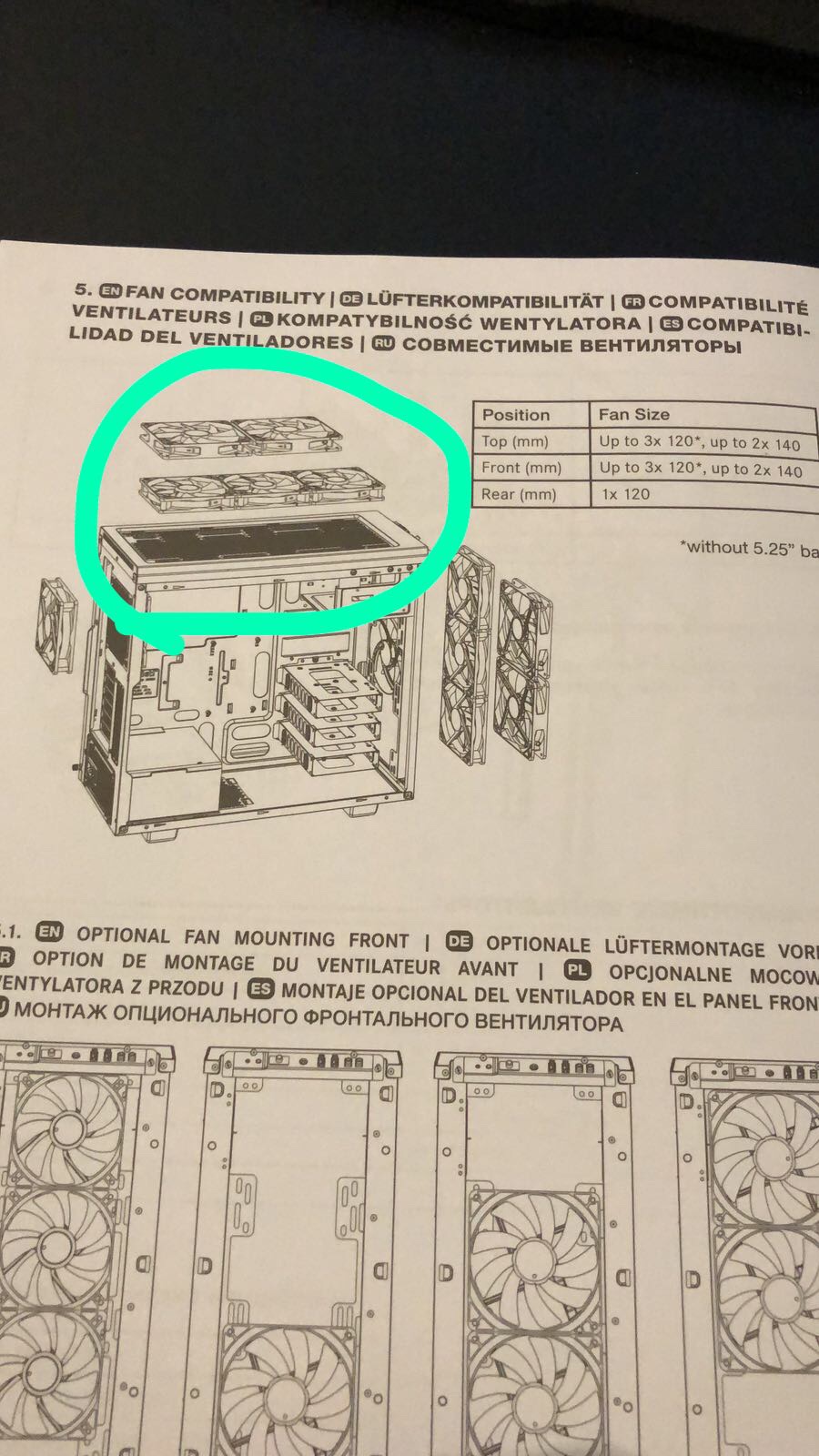

Macht es Sinn, direkt oben 3 mal 120mm einzubauen?
Hier ein Bild:

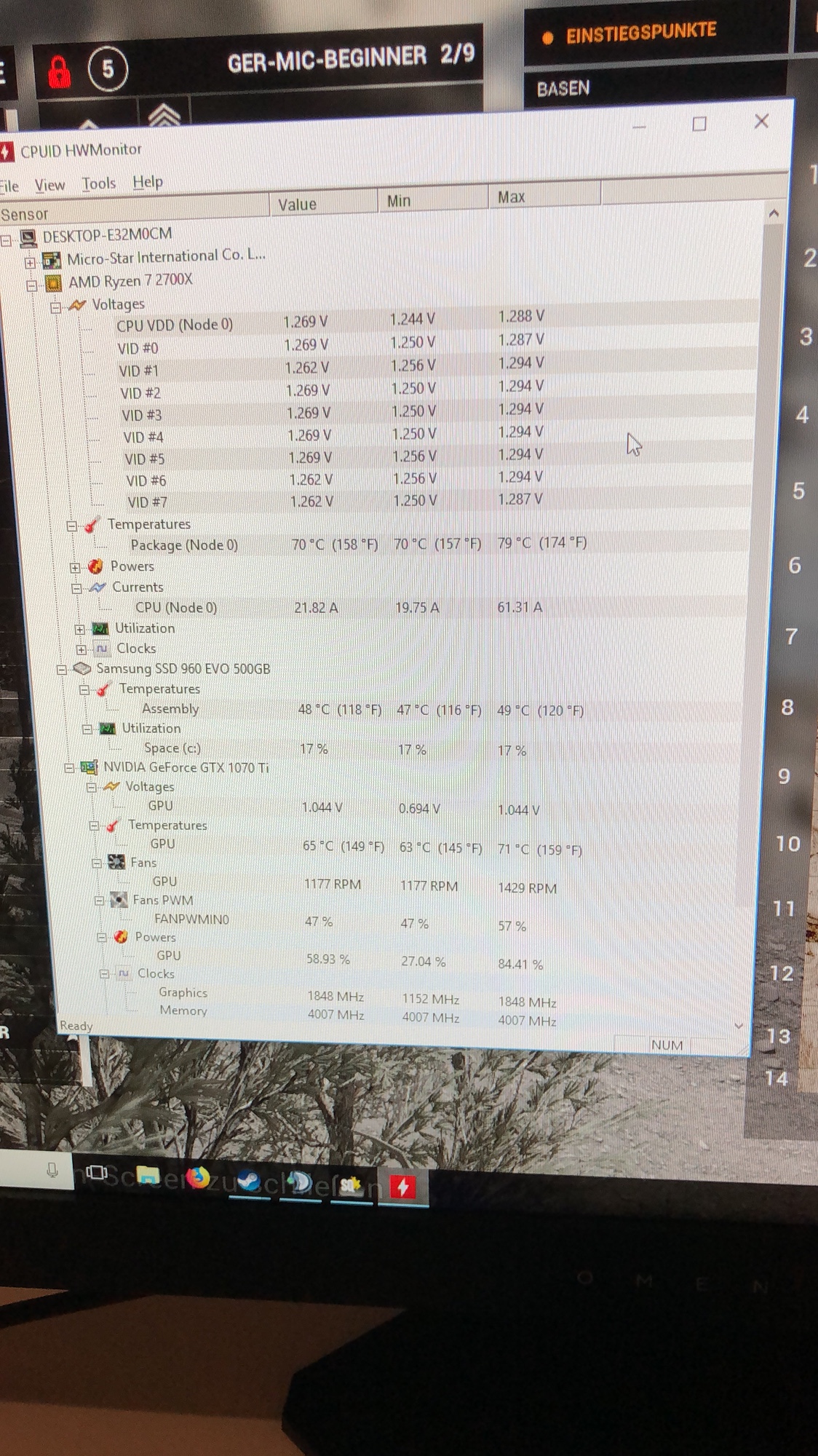

So sind meine Werte (Temperaturen) beim Zocken:
Sieht das gut aus?

die Temperaturen sind mit 70-80°C bei Volllast noch in Ordnung. Wenn du die Lüfter eh rum liegen hast, baue sie doch einfach ein und guck was es dir bringt. Heiße Luft geht nach oben und staut sich, es ist immer gut wenn die aus dem Gehäuse geführt wird.

Muss dann der Deckel oben ab bleiben, sobald die Lüfter installiert sind?
Da sind zwar so Schlitze, aber die reichen sicher nicht, um die Luft abzuführen, wenn dort 3 Lüfter sind?
Nein, den musst du nicht abnehmen, allerdings kann man diesen ein wenig "aufstellen", also, dass eine Lücke zwischen Deckel und Case entsteht, durch die die Luft entweichen kann, wenn du das nicht tust, pustet der Lüfter einfach gegen den Deckel und die Luft kommt nicht raus:

Geht das denn? In dem Handbuch steht, dass vorne 3mal 120mm oder 2mal 140mm reinpassen.
Ja bei Gehäusen dieser Art entscheidet man sich auf der Oberseite meist für einen schallgedämmten Deckel, oder aber einen (meist mitgelieferten?) Staubfilter. Du kannst auch verschiedene Lufterconfigs ausprobieren und jeweils die Temperaturen messen. Das Gehäuse mit möglichst vielen Lüftern vollzuballern bringt i.d.R nicht wirklich viel, eine andere Anordnung der Lüfter kann allerdings schon etwas bringen.

Der 2700x hat glaube 10º offset, die reelle Themperatur der CPU ist also vermutlich 10º niedriger als angezeigt.

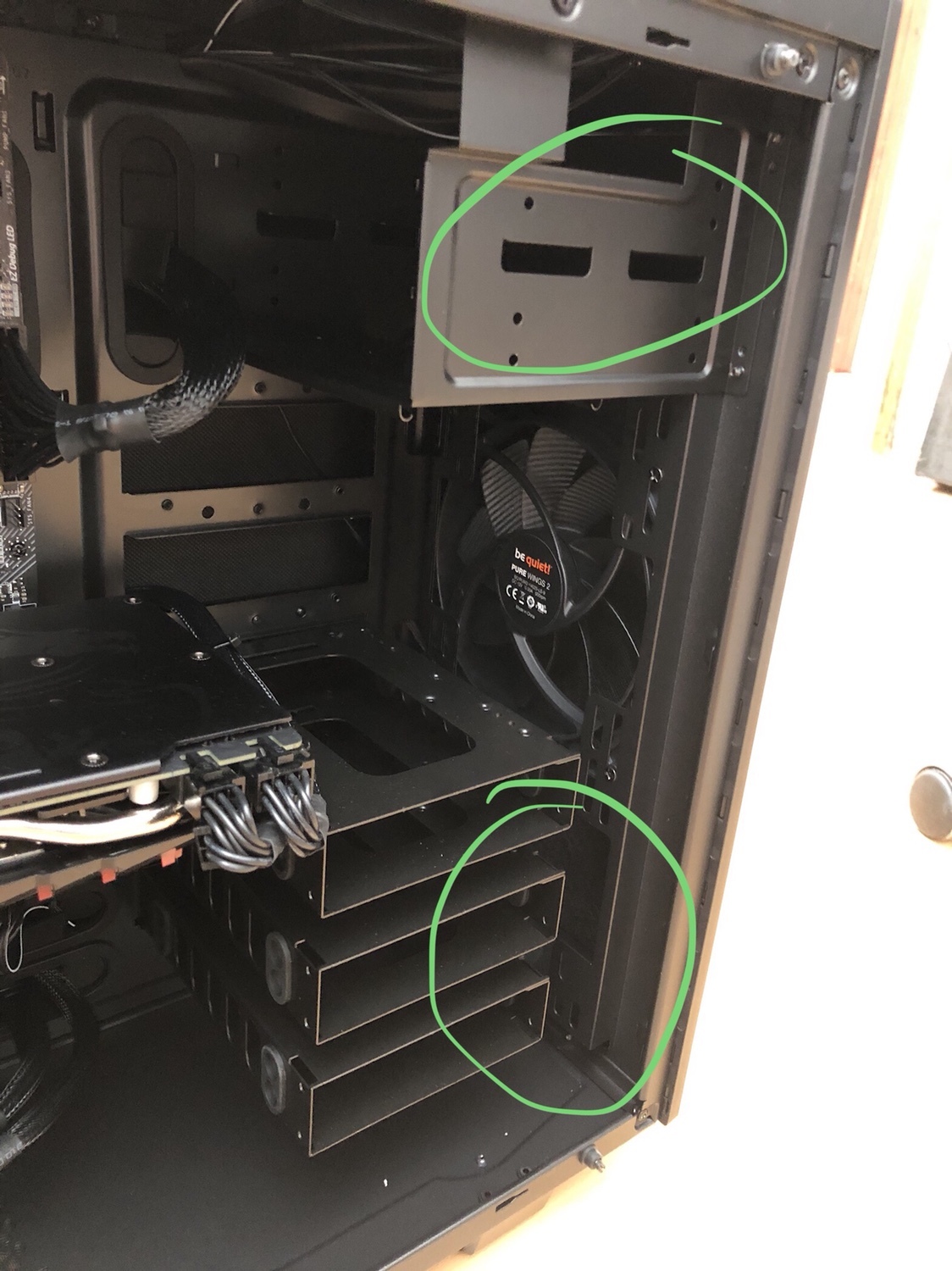

So sieht es von innen aus bei mir:
An den markierten Stellen ist jeweils ein Lüfterschacht.

Die Kästen da vor dem Lüfter kann ich ausbauen oder? Habe eh nur eine M.2 SSD.
Dann ist die Luftzirkulation Doch auch besser oder?
Ja, wenn du vorne 3 Lüfter installieren willst, musst du den Festplatten Käfig unten und Laufwerkhalterung oben abmontieren, ansonsten blasen die Fans dagegen, das wäre suboptimal xD

@TE: Erst mal würde ich den ganzen Kram, den du nicht verwendest, ausbauen. Also HDD-Käfige raus und 5.25"-Käfig raus, um den Airflow zu verbessern.
Und mit der Lüfterkonfig kannst dus ja einfach mal ausprobieren, meine Empfehlung ist nach wie vor:

Vorne besser die beiden unteren Lüfterplätze verwenden, die Grafikkarte wird sich freuen. Wenn du den 140er also so lassen möchtest, wie er jetzt ist, den 120er einfach darunter platzieren.
