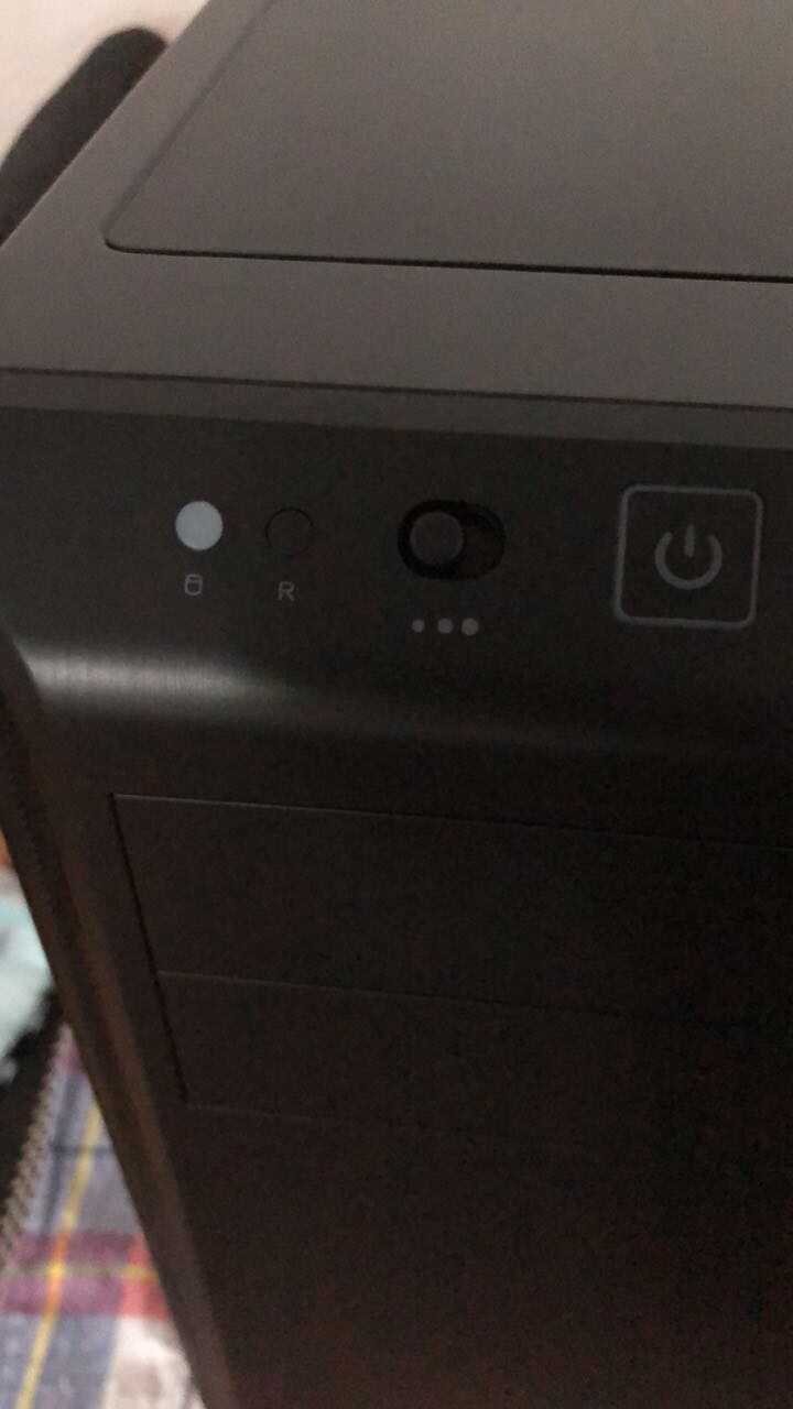

Noch was. Das Gehäuse hat vorne eine Lüftersteuerung. 3 Stufen.
Die steht aktuell auf Stufe 1. wenn ich die auf 3 stelle, drehen alle Lüfter (auch der CPU Lüfter) schneller.
Welche Stufe sollte man aktiviert lassen?

Nur die Lüfter, die auch an der Lüftersteuerung angeschlossen sind, lassen sich damit steuern. Den Lüfter des CPU-Kühlers kannst du dort gar nicht anschließen, da er 4 Pins hat (PWM) und die Steuerung nru 3 Pins zulässt, soweit ich weiß (Ich nutze ausschließlich PWM). Und welche Stufe du da wählst sollte von deinem Schmerzempfinden bzgl Lüftergeräuschen abhängen :D Wenn dich Stufe 3 nicht stört, nimm Stufe 3. Kannst natürlich auch einfach im idle auf 1 stellen und unter Last auf 2 oder 3. Denk aber dran, dass ALLE Lüfter (Außer CPU und logischer Weise GPU) dort angeschlossen sein müssen, damit du diese auch regeln kannst. Ich weiß jetzt aus dem Kopf nicht, wie viele du dort standardmäßig anschließen kannst, aber gibt ja Y-Kabel ;)

Die beste Lösung wäre die Verkabelung der Lüfter umzubauen, so daß sie vom Mainboard automatisch temperaturabhängig gesteuert werden.
Wenn es nicht stört, kann man auch einfach bei Bedarf die Lüftersteuerung auf 2 oder 3 zum Speilen stellen.
Also den CPU Lüfter würde ich ans Mainboard anschließen. Die Gehäuselüfter an die Lüftersteuerung und dann stellst du sie so ein, dass dir die Lautstärke nicht auf den Sack geht.

Lüftersteuerung ist „Sys_Fan“ am Board oder?
EDIT: Oh ne, ich finde meine Lüfter am Board gar nicht. MF hat die Lüfter nicht ans Board angeschlossen. Wo denn sonst? :D
An der Lüftersteuerung ;) Die Kabel kommen direkt von der Lüftersteuerung vorne und werden hinter dem mainboardtray mit den Lüfterkabeln verbunden sein. Die Lüftersteuerung funktioniert unabhängig vom Mainboard.
Ah ok.
Also besser ALLE Lüfter ans Board an „Sys_Fan“ anschließen?
Oder „Pump_Fan“?
In meinem alten PC waren alle an „Sys_Fan“ angeschlossen.
