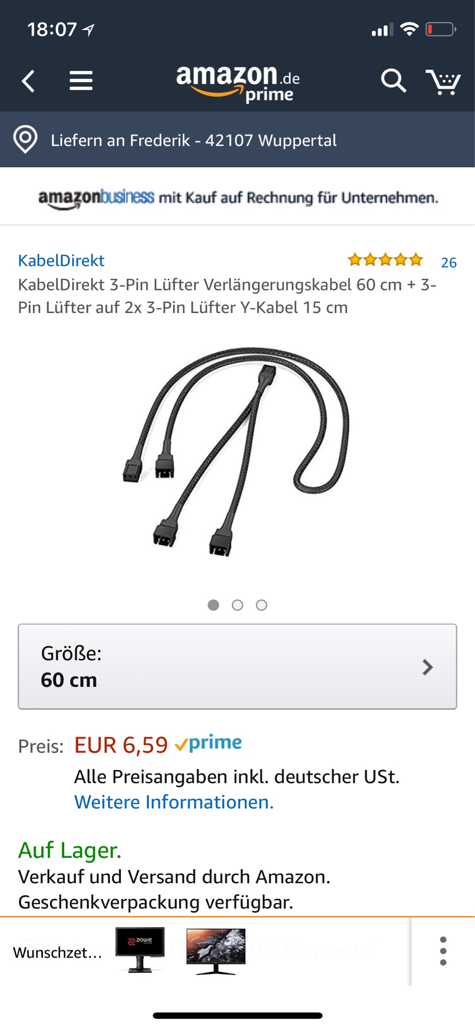

Ja, das Kabel würde funktionieren, allerdings nur mit der Lüftersteuerung vom Gehäuse und - falls Du es später doch mal umbauen willst - nicht so gut am Mainboard, weil das Tachosignal fehlt
Besser wäre
"KabelDirekt 3-Pin Lüfter Verlängerungskabel 30 cm + 3-Pin Lüfter auf 2x 3-Pin Lüfter Y-Kabel 15 cm "
Das hier?
Wie viele brauche ich? 2?
