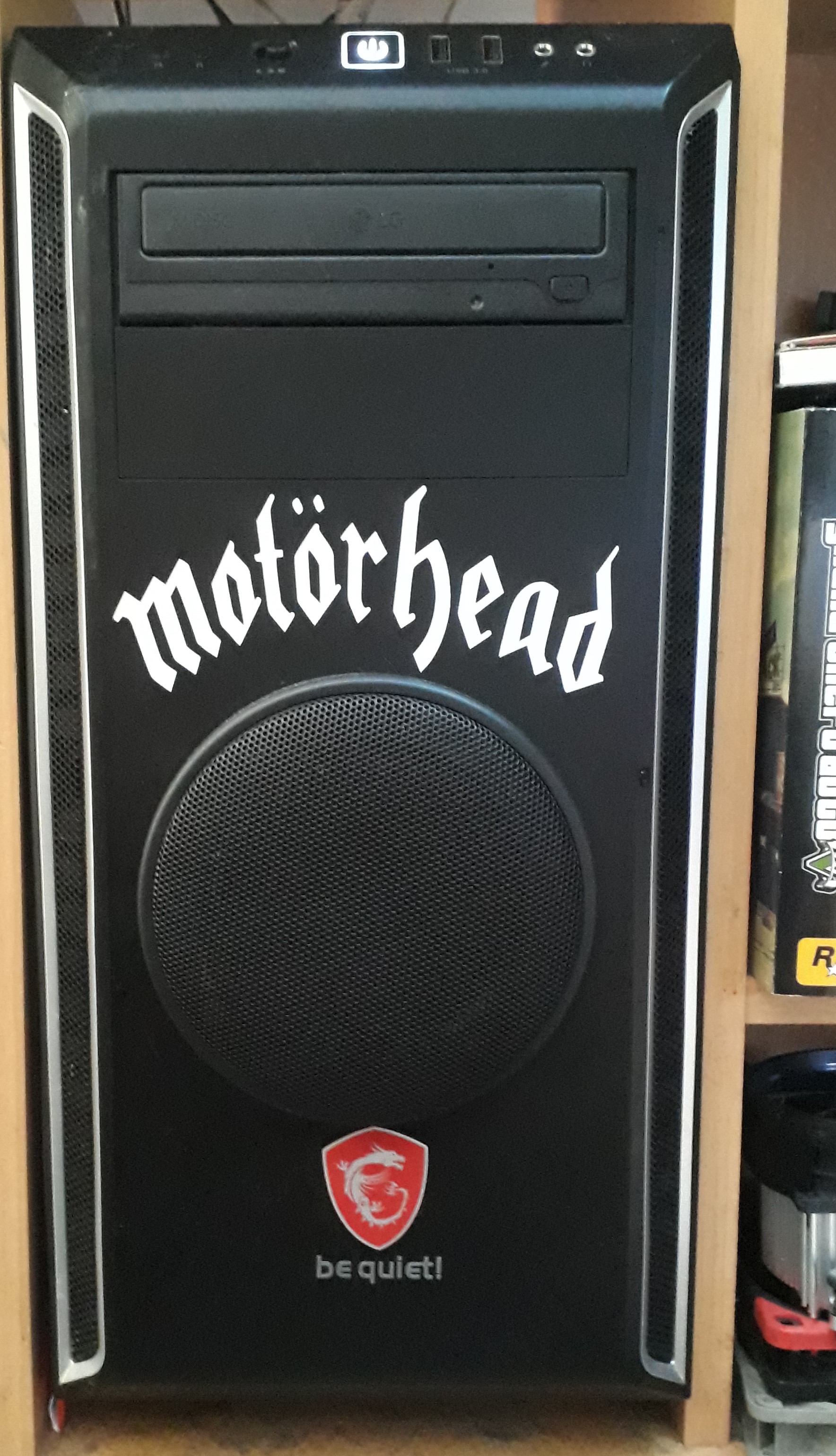

Ich hab mir im letzten Sommer ne 100mm Lochsäge geschnappt.
Vorn 2 Arctic P14,den vorhandenen Front-PureWing noch über die CPU.
Hinten überm Lüfter auch mit Lochblech.
Es geht doch nix übern bischen Wind inner Büchse.
(falls mal ein paar Watt mehr raus müssen:-)
gl&hf
Reaktionen: Chuckwallas
Wie geil ist das denn :D die Box direkt mit in der Front. Net schlacht!

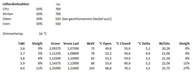

So, am Männertag nix besseres zu tun, habe ich direkt mal verglichen. Um ehrlich zu sein warte ich nur bis meine Damen aufwachen, bevor es nach draußen geht...
Kurze zusammengefasst:
Ich habe die Lüfterdrehzahlen aller Lüfter auf 50% gesetzt, damit ist er nach wie vor nicht zu hören.
In der Übersicht sind die Drehzahlen aufgeführt. Bei geschlossenem Deckel habe ich den oberen Lüfter aus gemacht, da die Luft nur unnötig verwirbelt wird und die Ergebnisse schlechter wurden.
Zur Lastprüfung habe ich Prime95 mit dem Max.Heat Programm genutzt. Aktuell sind 16 Grad Zimmertemperatur, die Differenz hab ich jetzt nicht mit reingepackt.
Wie bereits erwartet sind die Unterschiede nicht sonderlich krass. Im Schnitt 5 Grad, das killt keine CPU. Ebenfalls lassen sich manche Vcore sicherlich optimieren, ich hab jetzt nicht ewig getestet, was als Minimum geht um einen stabilen Betrieb zu ermöglichen. Interessant, aber eigentlich allgemein bekannt, der Energieverbrauch im Verhältnis zur Frequenz. Irgendwann wird das ganze ineffizient.
Ich hatte in einem anderen Thread auch schon einmal die eigentliche Auswirkung für Benchmarks und Spiele gepostet. Sicher, mit steigender Frequenz hatte ich mehr Punkte im Cinebench, im Spielbetrieb hatte ich im besten Fall einen einzigen Frame Unterschied zwischen 3,6 und 4,0GHz, da meine GTX 1660 da einfach limitiert. Aus diesem Grund läuft meine CPU nur noch im Standard Modus und taktet von selbst nach Bedarf. Ryzen muss eigentlich nicht übertaktet werden.
Für den normalen Spielbetrieb können zwischen 10 und 15 Grad abgezogen werden. Mein CPU Lüfter läuft zum Teil mit 20% Drehzahl, der Lüfter der Grafikkarte mit etwa 31% (entspricht etwa 62 Grad).
