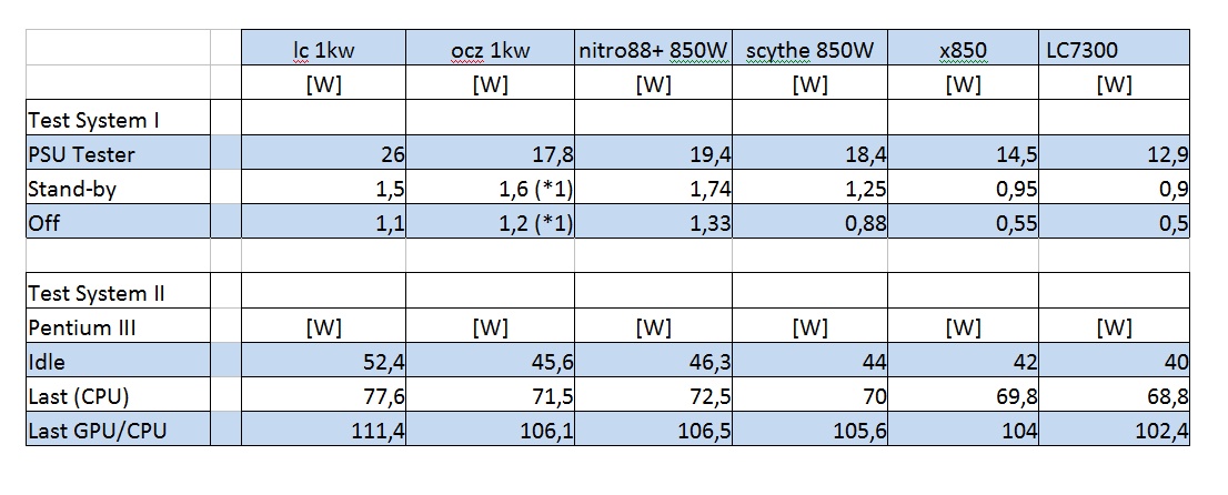

ich suche mal eine Tabelle morgen für dich heraus :)
So hier ein paar vergleiche :)
Ich gehe mal davon aus, dass das keine über 13 Jahre alten Zahlen/Netzteile sind (da steht ja ein Pentium III als Testsystem ;) ). Ansonsten hätte sich da ja inzwischen doch einiges getan.
Wobei aktuelle Rechner ja durchaus wieder vergleichbare Idle-Verbrauchswerte hinbekommen.
Ca. 12W Differenz in Idle ist natürlich schon etwas, wobei das auch noch kein KO-Kriterium für eine Komponente wäre. Wie gesagt, bei einer Grafikkarte oder einer CPU wäre das auch zumindest nicht der einzige Faktor, an dem man seine Kaufentscheidung fest macht.
Allerdings frage ich mich schon, wie so ein hoher Wert zustande kommt. Das sind bei den ca. 40W Idle-Verbrauch ja satte 30% Effizienzunterschied zwischen dem größten und dem kleinsten NT! Das kann eigentlich nicht nur an der unterschiedlichen Nennleistung der verglichenen Netzteile liegen.
hehe nein :D das ist eins meiner Testsysteme für hartware.net und du bist ja schon selbst darauf gekommen wieso ich es nutze
Außerdem haben die alten Systeme keine Energiespar Modi für CPU/GPU/Mobo die echt Probleme bereiten können bei der Aufnahme.
Alle werte wurden am gleichen Tag unter gleichen Bedienungen aufgenommen, also auch Temperaturen usw.
da vorallem letzteresich auf dasErgebniss auswirken können.
Es gibt halt immer ausnahmen, das NT das so weit ausfällt ist ja auch ein 1kW Monster ;)
