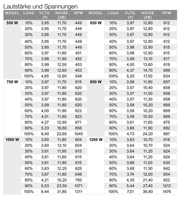

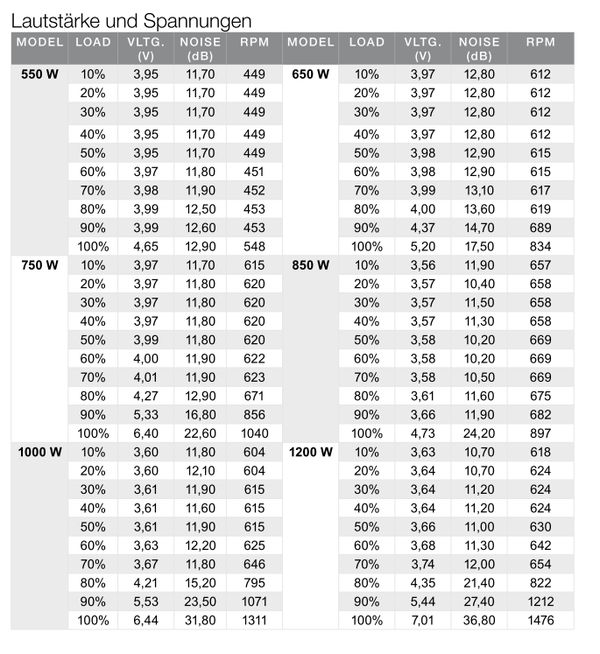

es gibt schon Unterschiede bei geringer Last ist ein 1kW NT deutlich schlechter als ein 300W
Außerdem hat ein Stärkeres NT immer auch einen Lüfter mit mehr Power, der auch bei Vollast ausreichend Abwärme abführt, die Tabelle verdeutlicht das sehr gut
