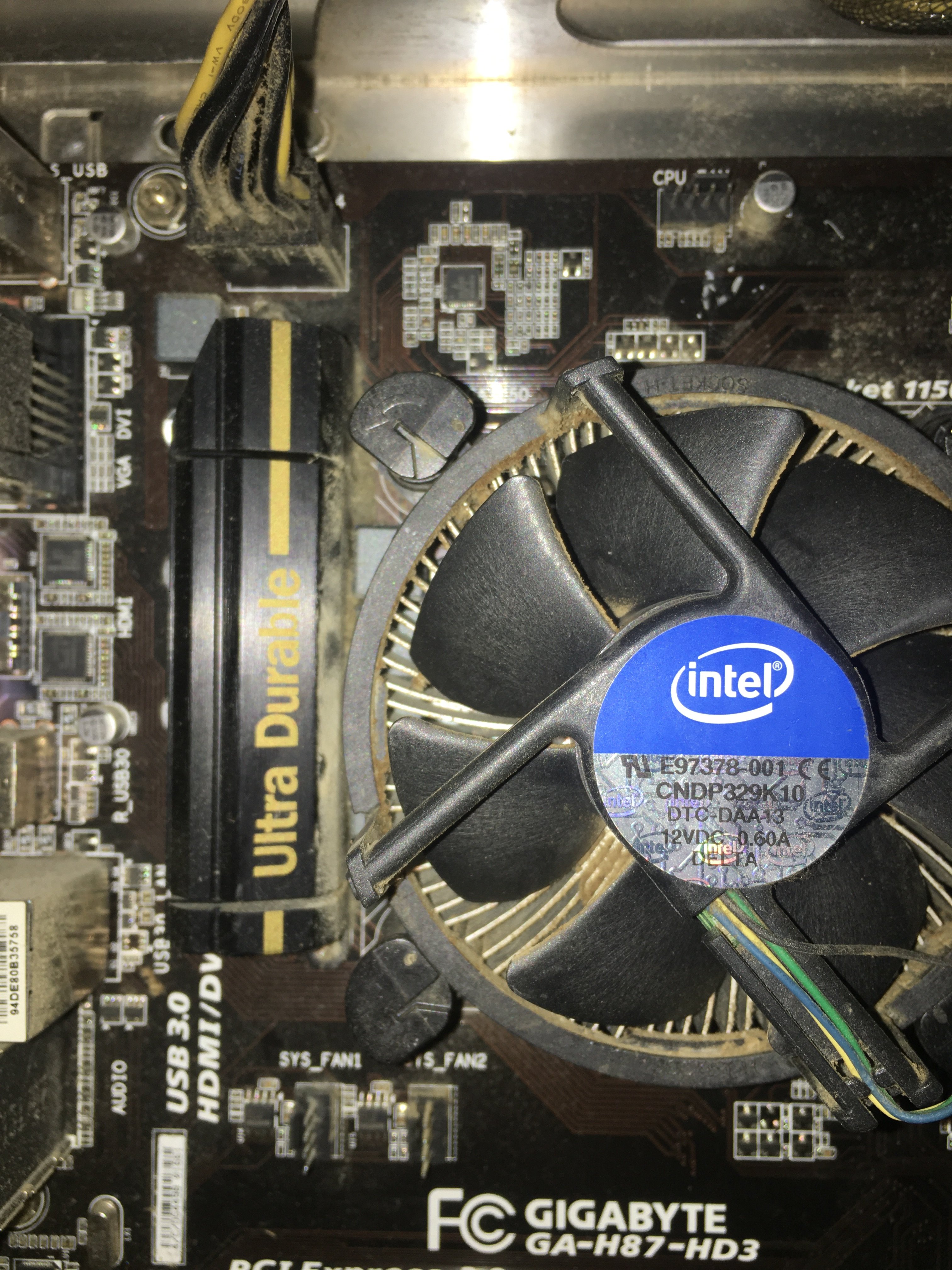

CPU Intel I5 ...... (hab ein Bild gemacht)

Nichtsdestotrotz klemmst Du mal alles ab, was nicht benötigt wird. Kaputte GraKa raus, soweit noch nicht geschehen. Alle Datenträger ausser dem Systemdatenträger entfernen. CPU Lüfter durchpusten (- dreht der überhaupt?)

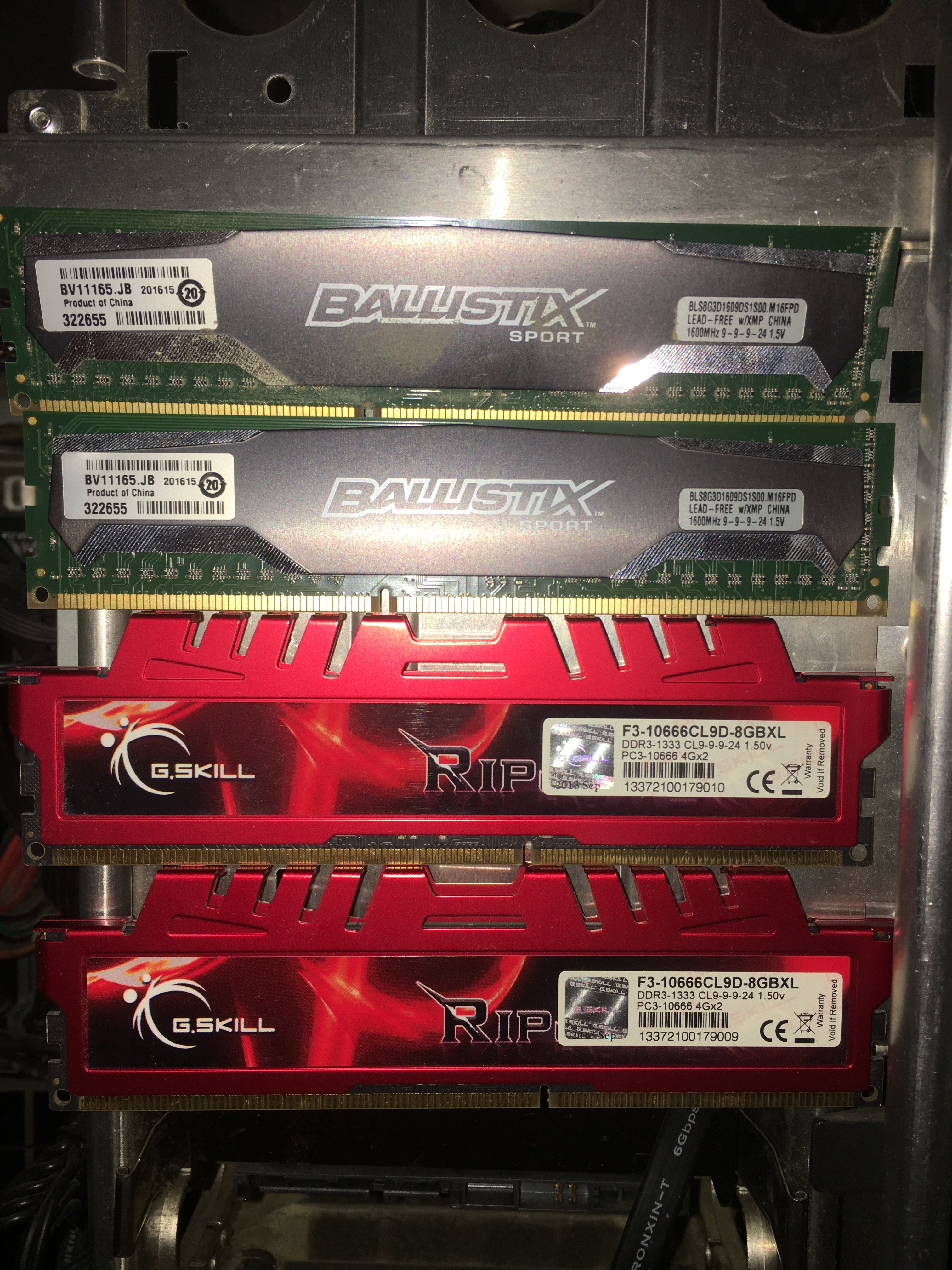

Oh wow du hast recht... habe jetzt den G Skill drauf und es piept nicht mehr und der PC bleibt an... ich Versuch mal die kabel wieder nach und nach dran zu machen
Ich wurde stutzig bei dem Bild vom RAM - ausgebaut?!
Reaktionen: psychotoxic und Devil8
Ja, ich hab dieses eine Lösung von 0 alles Testen gelesen und hab direkt angefangen einfach ein paar Dinge auszubauen.
PC ist wieder am laufen und scheint zu funktionieren. BIOS wurde auch zurück gesetzt. Heißt das jetzt, das beide RAM Riegel kaputt sind? Ich hab die als erstes getestet und es hat wieder gepiept. Auf Slot 1 und 3 dann die G Skill auf 1 und 3 alles ging.

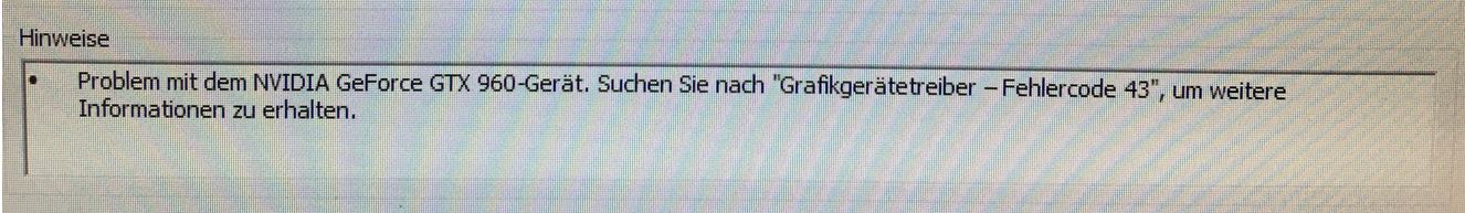

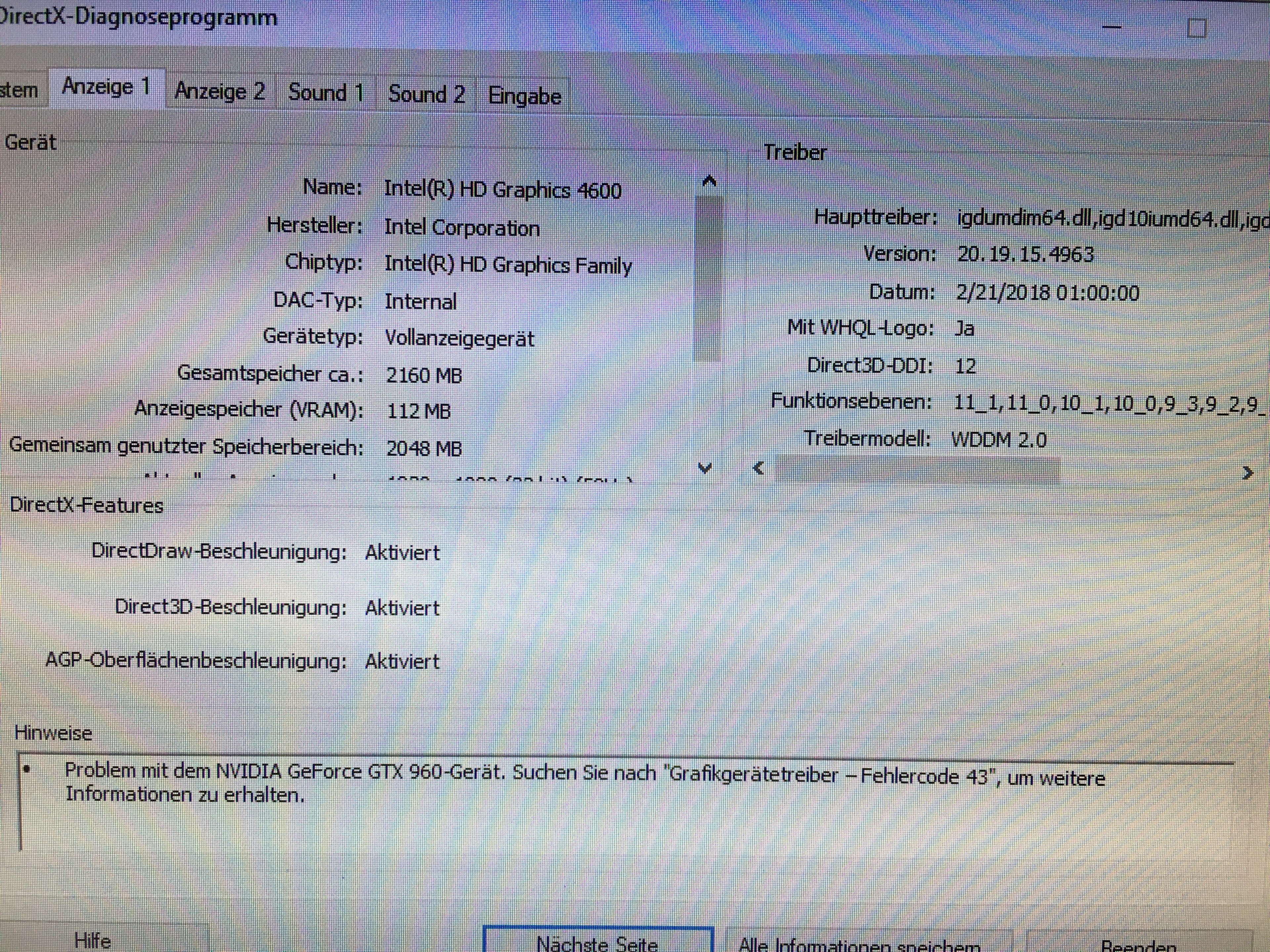

Er erkennt die Graka aber da gibt es einen Fehler im Windows das die nicht funktioniert.

Zum RAM: Sofern Du die Riegel einzeln gesteckt hast kannst Du davon ausgehen, dass jene bei denen der PC nicht startet defekt sind.
Wer erkennt die Graka und was ist das für ein Fehler (Screenshot) den Windows anzeigt?

Und, nach 'Grafikgerätetreiber - Fehlercode 43' gesucht? Ich hoffe das steht in der Ereignisanzeige.
Reaktionen: Devil8
Ja habe ich, viele sagen man soll einen andere Version beim Treiber laden aber das hat alles nicht geklappt bzw weiß ich nicht welche...
