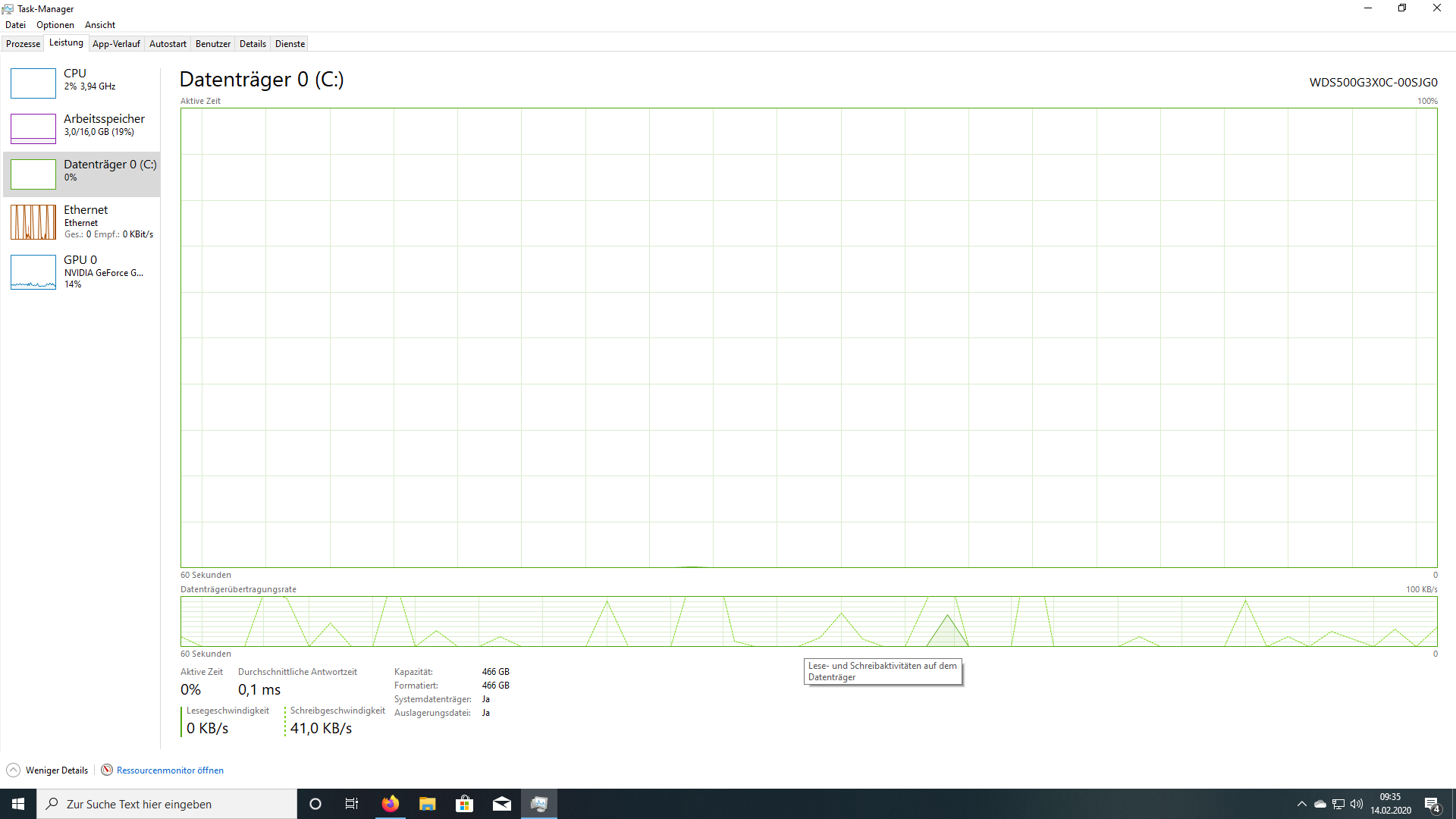

Ich habe dann mal die Leistung von CPU, GPU, RAM und Festplatte im Auge behalten und tatsächlich finde ich bei der Festplatte fast immer wenn es ruckelt spitze Ausschläge:
Mit < 100KB/s sind die aber recht gering denke ich.

Die Ausschläge am Datenträger sind nicht ungewöhnlich. Die hab ich im Idle auch.
Ich finde eher das Diagramm vom Ethernet interessant. Hast Du da gerade gestreamed oder Musik gehört als der Screen geschossen wurde? Die GPU bei 14% im Idle (?) find ich auch etwas arg drüber.
Wär echt interessant in welchen Status das Bild gemacht wurde, bzw. mal eins zu sehen wo nix offen ist (bitte auch vor dem Shotten warten bis sich die Graphen egalisieren und keine "Reste" voriger Tätigkeiten anzeigen)

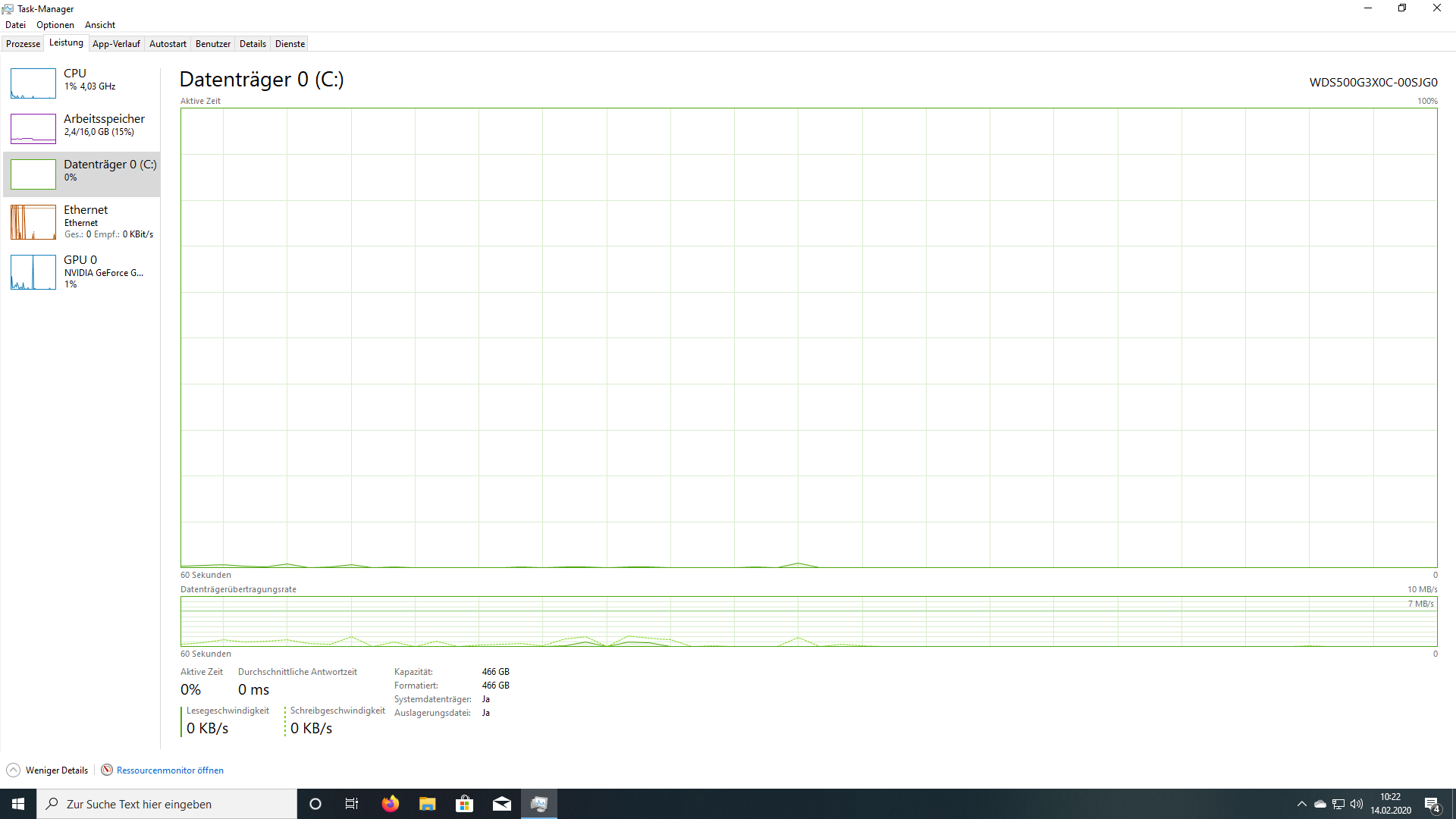

So siehts im Idle aus...
