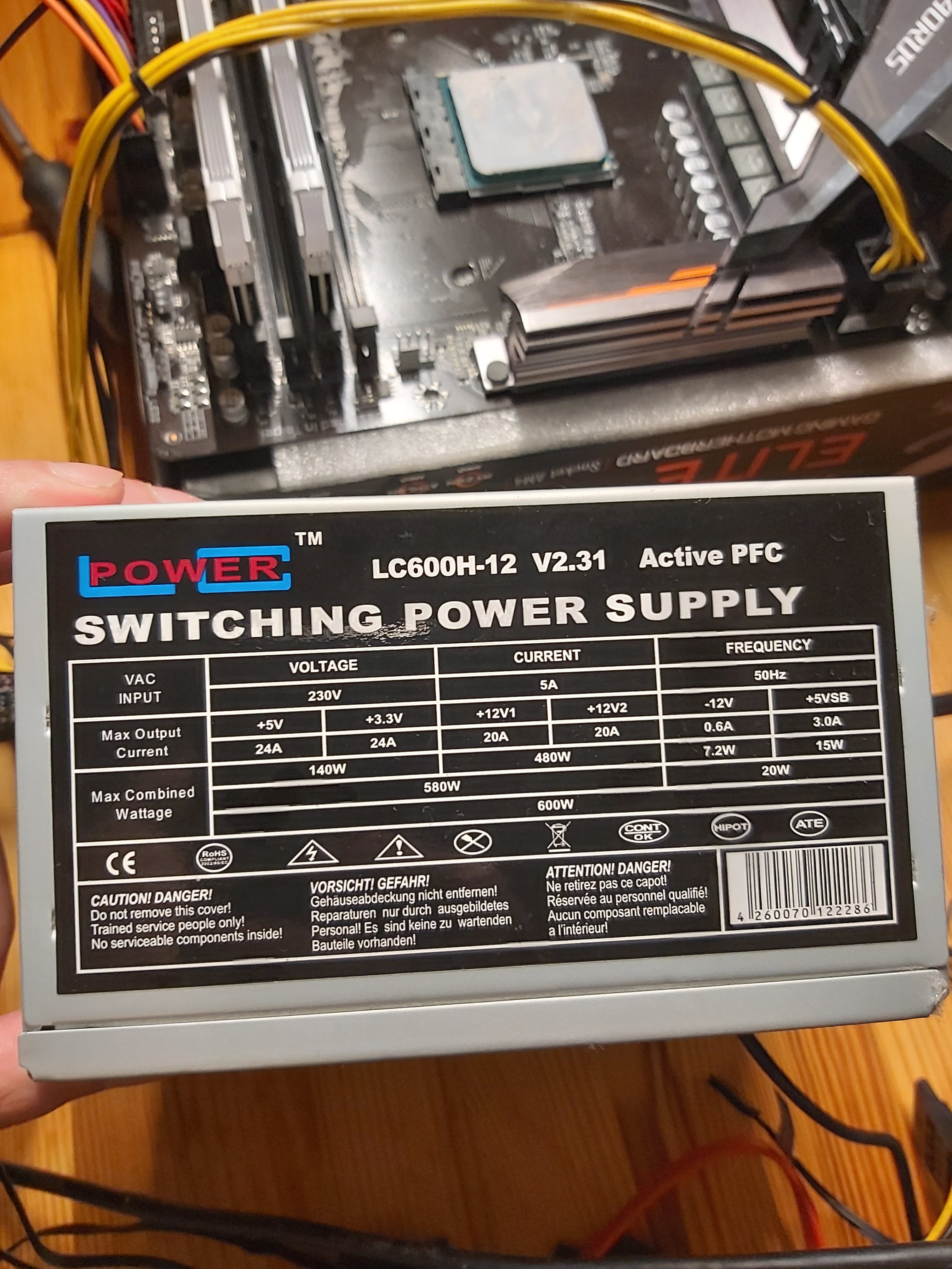

Was ist das Für ein Netzteil?
LC Power kann man lesen wirkt allgemein schon auf dem Bild billig?
HyperSnap nein, ich habe den 3 PIN RGB header angeschlossen, als der PC am Booten war.
Das Netzteil ist ein Switching Power von LC Power, dieses Uwrde damals bei meinem Fertig PC dazu geliefert, als ich 13 war. Habe Mittlerweile alles Nachgerüstet und mein Netzteil Das Seasonic Platinum 750 Watt Netzteil war schon bestellt. Dad LC Power soll 80 der Angegebeben Leistung schaffen , mein PC braucht laut Berechnung 470 Watt , also sollte das eigentlich reichen

470W? steckt in der kiste ne (stark) übertaktete Vega 64/2080ti?
das LC600H-12 ist elektroschrott und sonst nichts.

Deathangel, ja habe eine Vega 64 übertaktet, dazu sind 470 Watt max. Auslastung , habe das auf Bequit ihrer Seite ausrechnen lassen.
Außerdem weiß ich wie schlecht das Netzteil ist, deshalb wollte ich es ja austauschen, nur leider dauert die Lieferung von meinem neuen sehr lange.
Dann kannst du erstmal nur hoffen das es nur das Netzteil gekillt hat im besten Fall.
Aber bei den guten 30Euro Netzteilen darf man nicht erwarten das die auch die Leistung bringen die drauf steht.
"Die effiziente und sichere PC-Stromversorgung Office Series 600 W von LC Power"
Und das sagt schon einiges aus wofür das nur zu gebrauchen ist^^

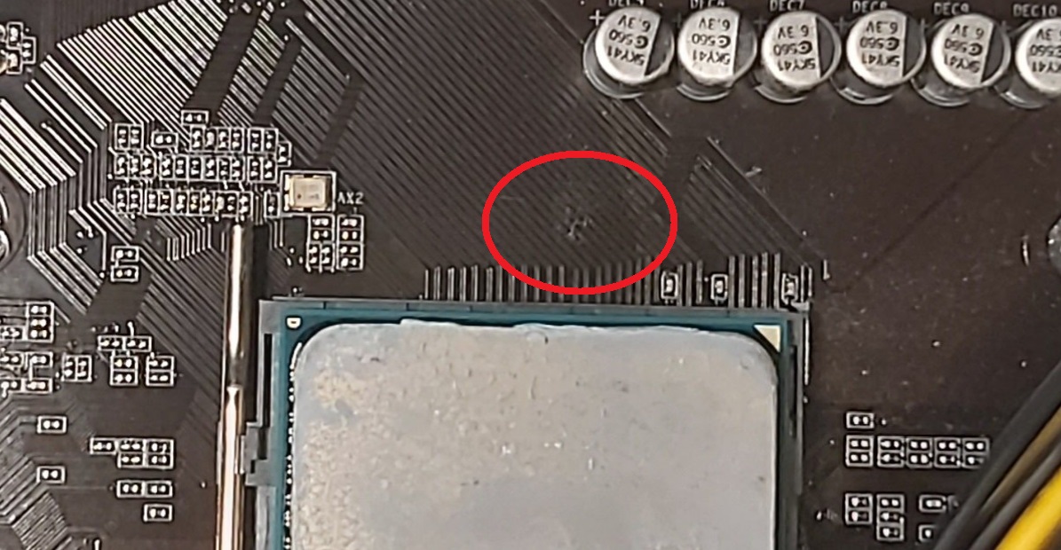

Aber wie kann es anfangen kurz zu Rauchen, aber man findet keine Schmorstellen ?
Schau dir mal diese Stelle an, kann sein das da was ist, kann mich aber auch täuschen. Am besten mit einer Lupe.
Falls es NUR am NT liegt bitte keine weitere Versuche mit dem Elektroschrott.
Ich glaub das war Staub, habe nochmal drüber geschaut.

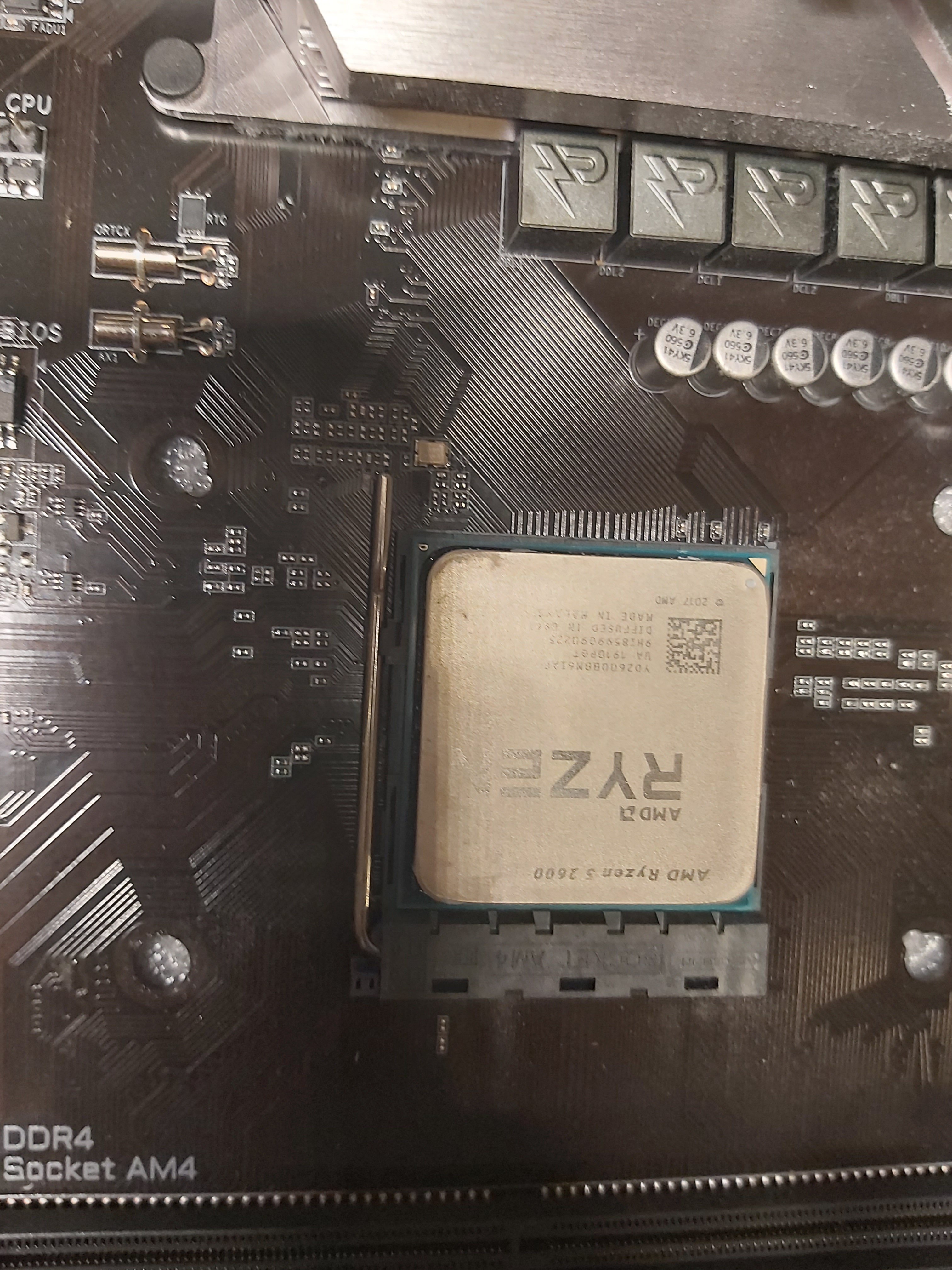

Japp, die Leiterbahnen zur CPU dürfte durch sein... das wäre es dann auch mit dem Mainboard gewesen sein...
Hmm... der komplette Bereich der Bahnen direkt am Sockel, ist das lose? Ist erstmal nur ein Schutzlack, aber das heißt nix gutes wenn der weg ist...
Guckst du dir mal die Rückseite vom Board an?
@T3mp3sT1187 die Leiterbahn sieht doch in Ordnung aus, habe noch ein Foto gemacht , sehe da nichts , was meinen sie mit Lose? Was ist Lose ?
