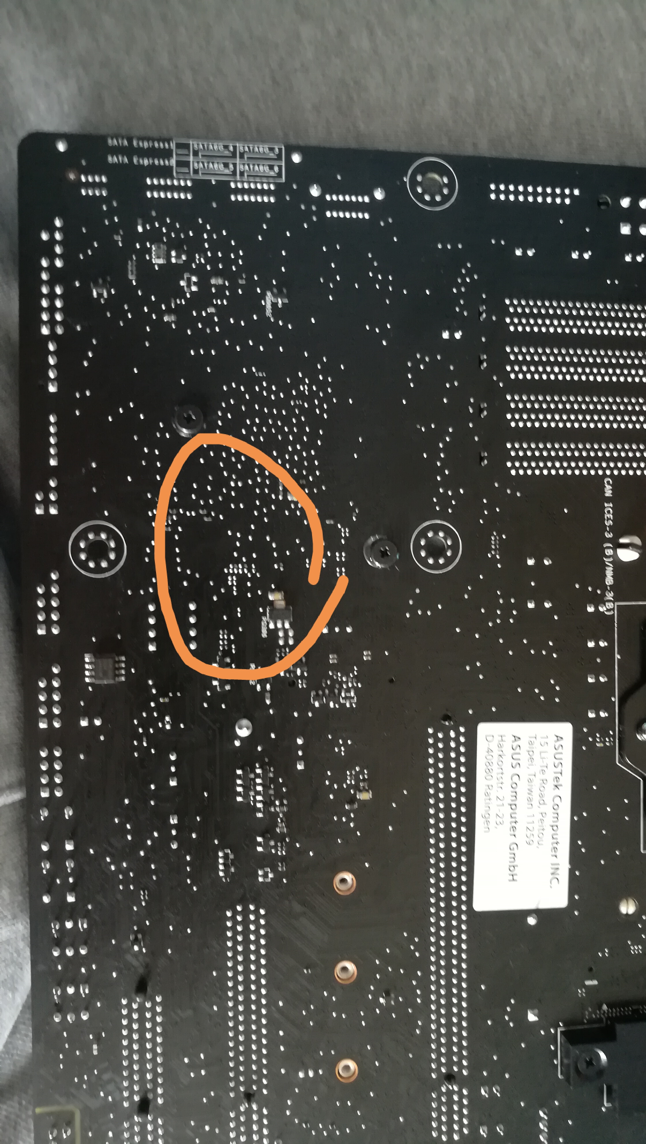

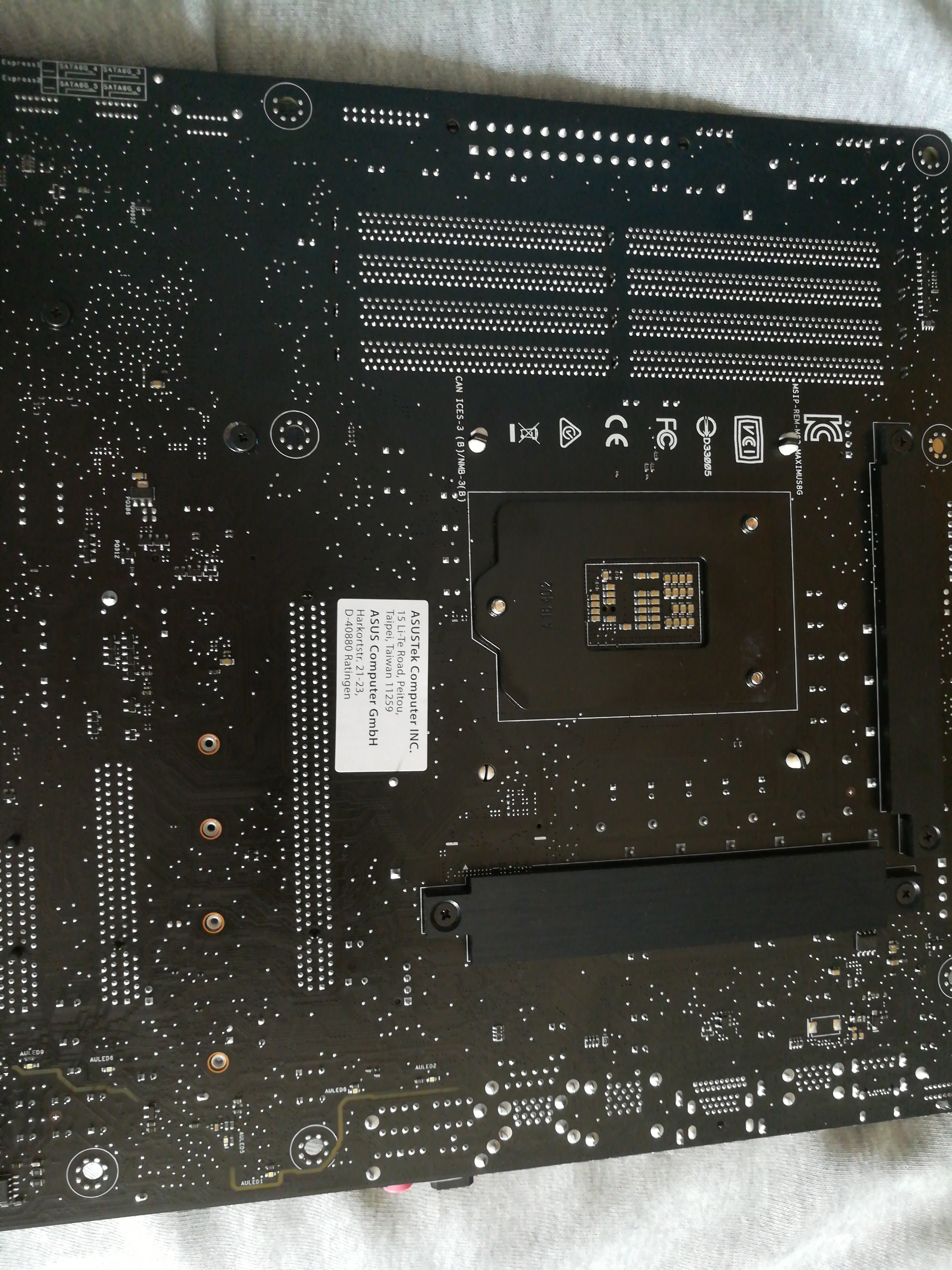

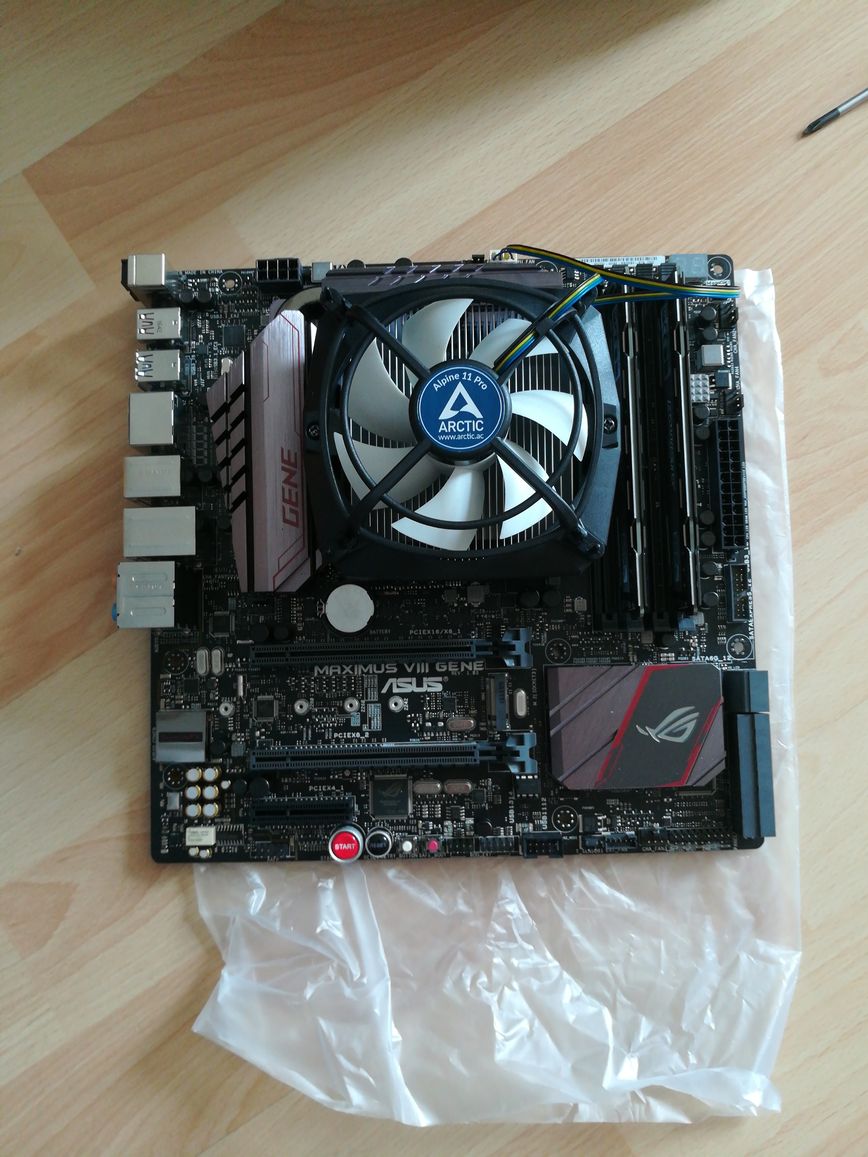

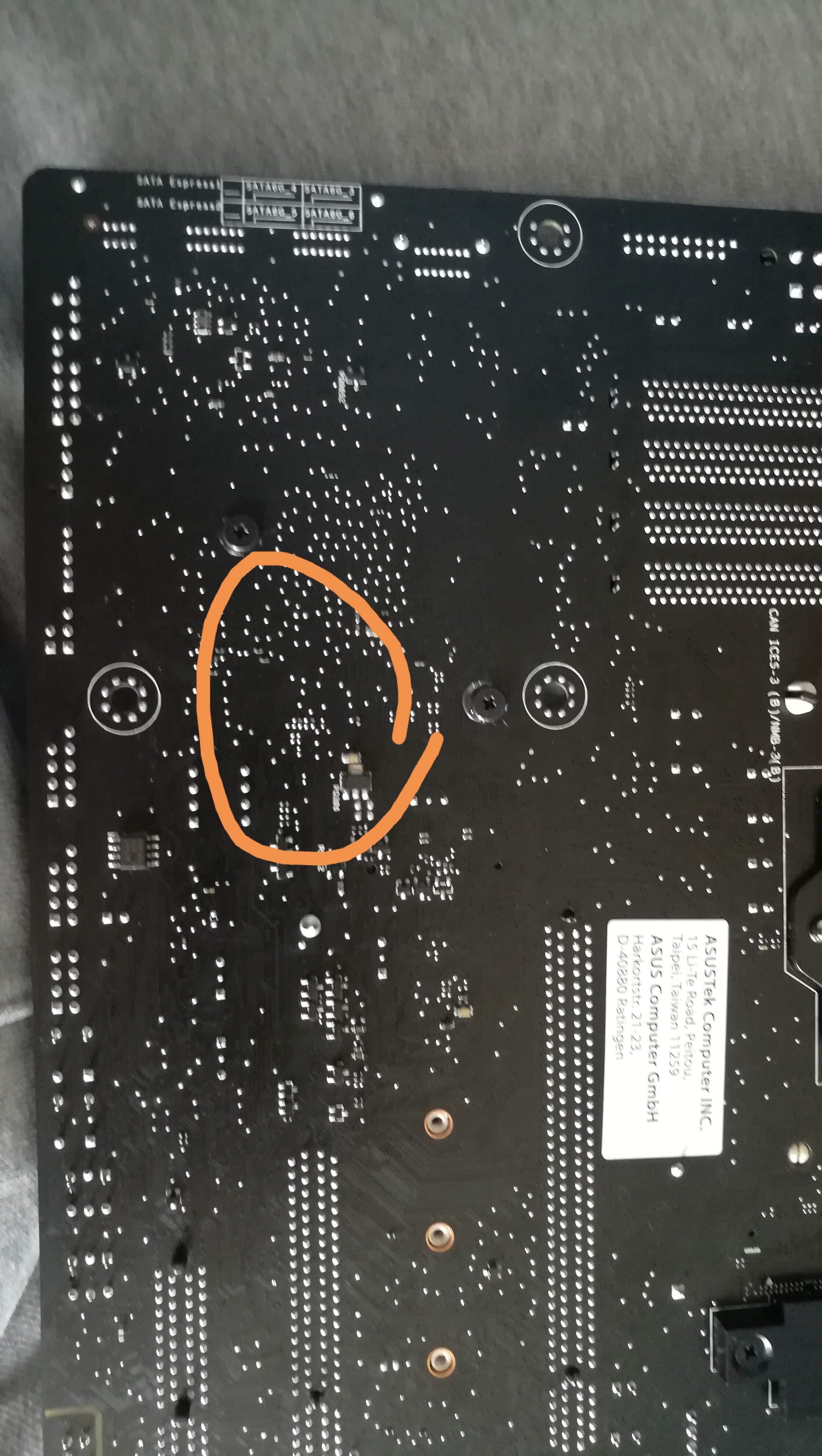

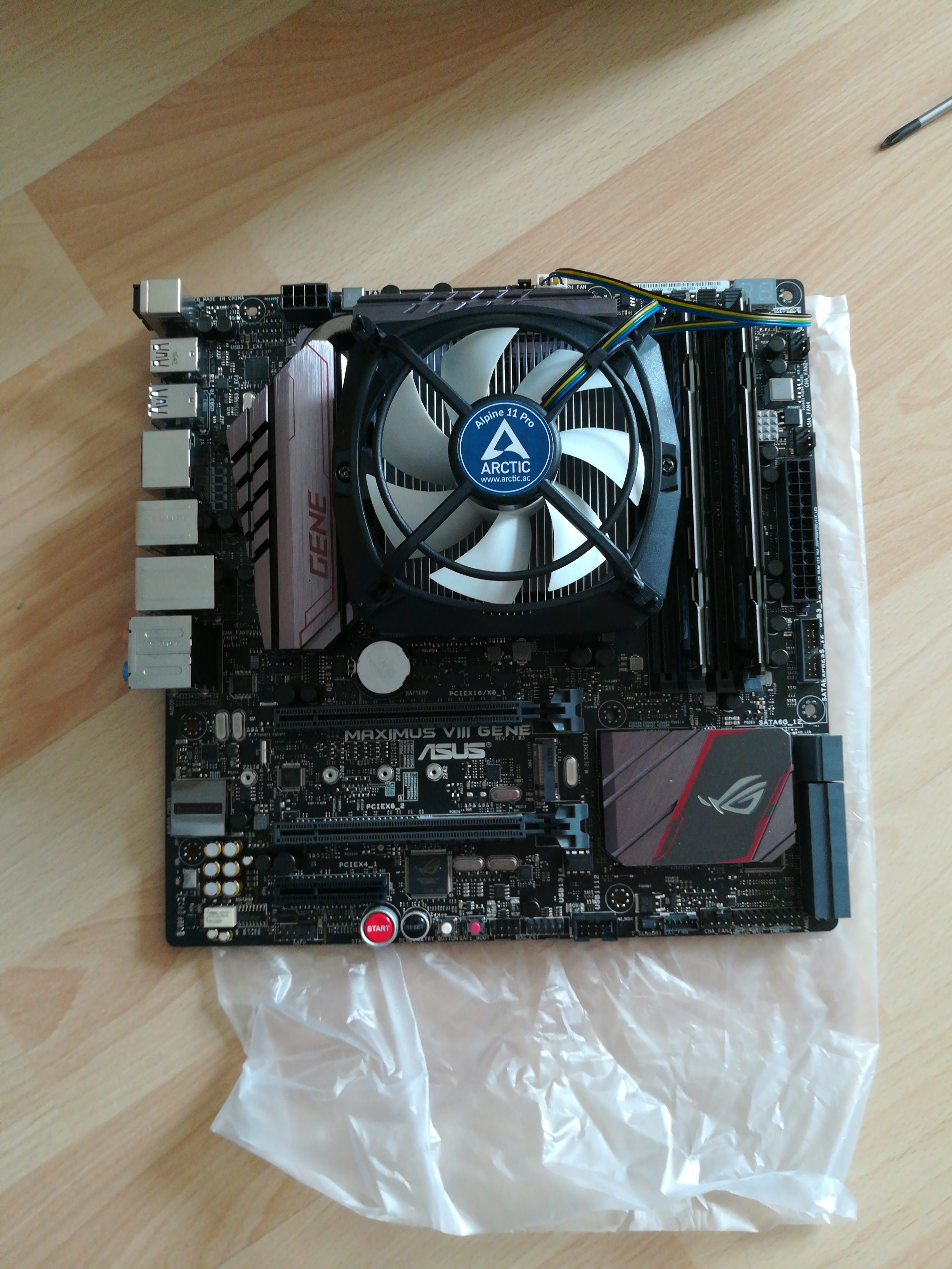

Kleines Update: wir hatten einen Abstandhalter drinnen an ner stelle wo er nicht sein soll der, dementsprechend nicht angeschraubt war und unten das MB berührt hat.
ist das MB jetzt safe kaputt? Wie wahrscheinlich ist es das andere Komponenten wie CPU und Netzteil was abbekommen haben?
Der unrandete bereich ist ca die Stelle wo der Abstandhalter das mb berührst hat

Dann muss auf dem Mainboard schon eine ziemlich große Stelle geschmort haben, man müsste also einen größeren dunklem Fleck mit Schmauchspuren haben.
is jetzt wirklich nur eine vermutung aber wenn ich mir den 20+4pin anschaue dann glaube ich etwas braunes zu sehen auf dem 4pin stecker? vielleicht aber nur vom blitz der kamera, ich meine die ersten photos.
kannst du nochmal näher ran bitte? oder vom 24 pin ein photo machen?
Extra für Dich, weil Du keinen Zusammenhang erkennst (und Teile meiner Postings aus dem Zusammenhang zu ziehen unterlasse in Zukunft):
Wenn schon so viel Rauch entsteht, dass der Geruch sich im Netzteil festsetzt, dann muss schon eine größere Menge an Rauchpartikel entstehen. Diese schlagen sich erstmal in unmittelbarer Nähe nieder, man muss also eindeutig eine Stelle auf dem Mainboard sehen. Ein kleiner durchgebrannter SMD-Widerstand reicht da nicht...
Und diese stelle markier mir auf einer der geposteten Bilder.
