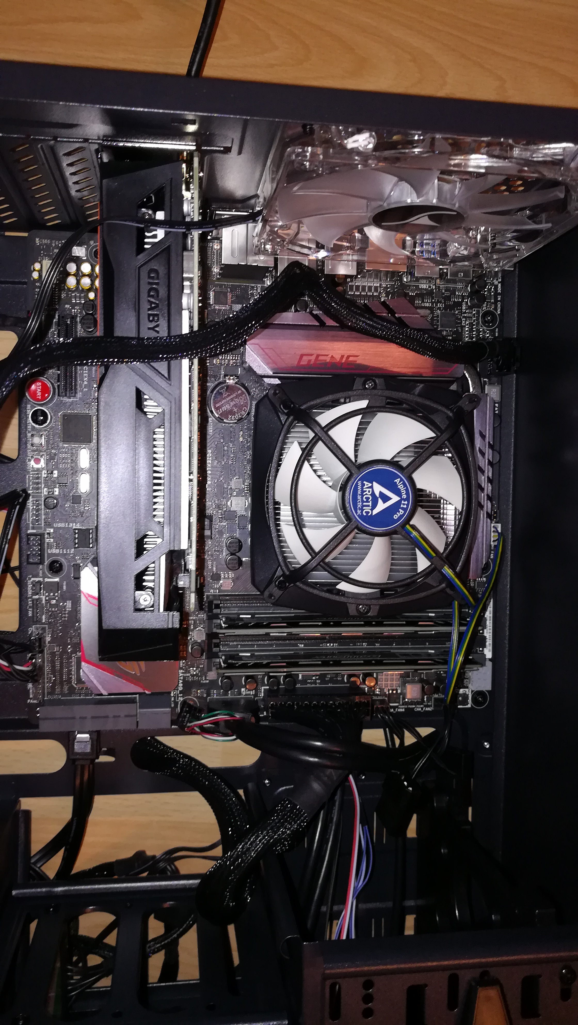

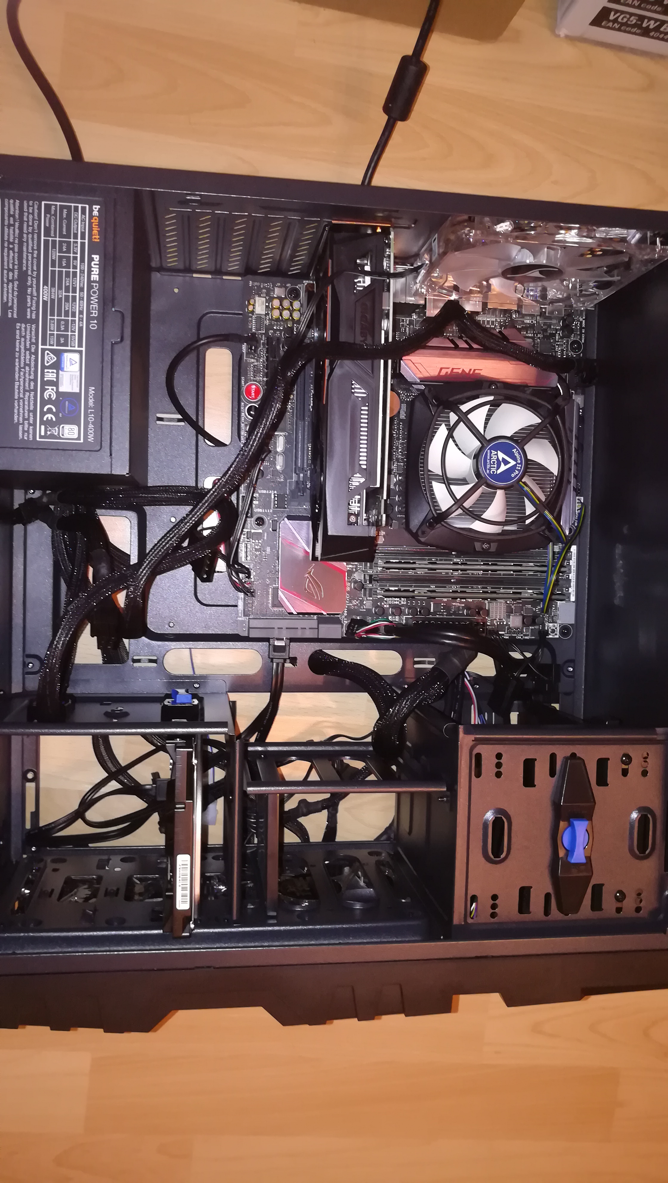

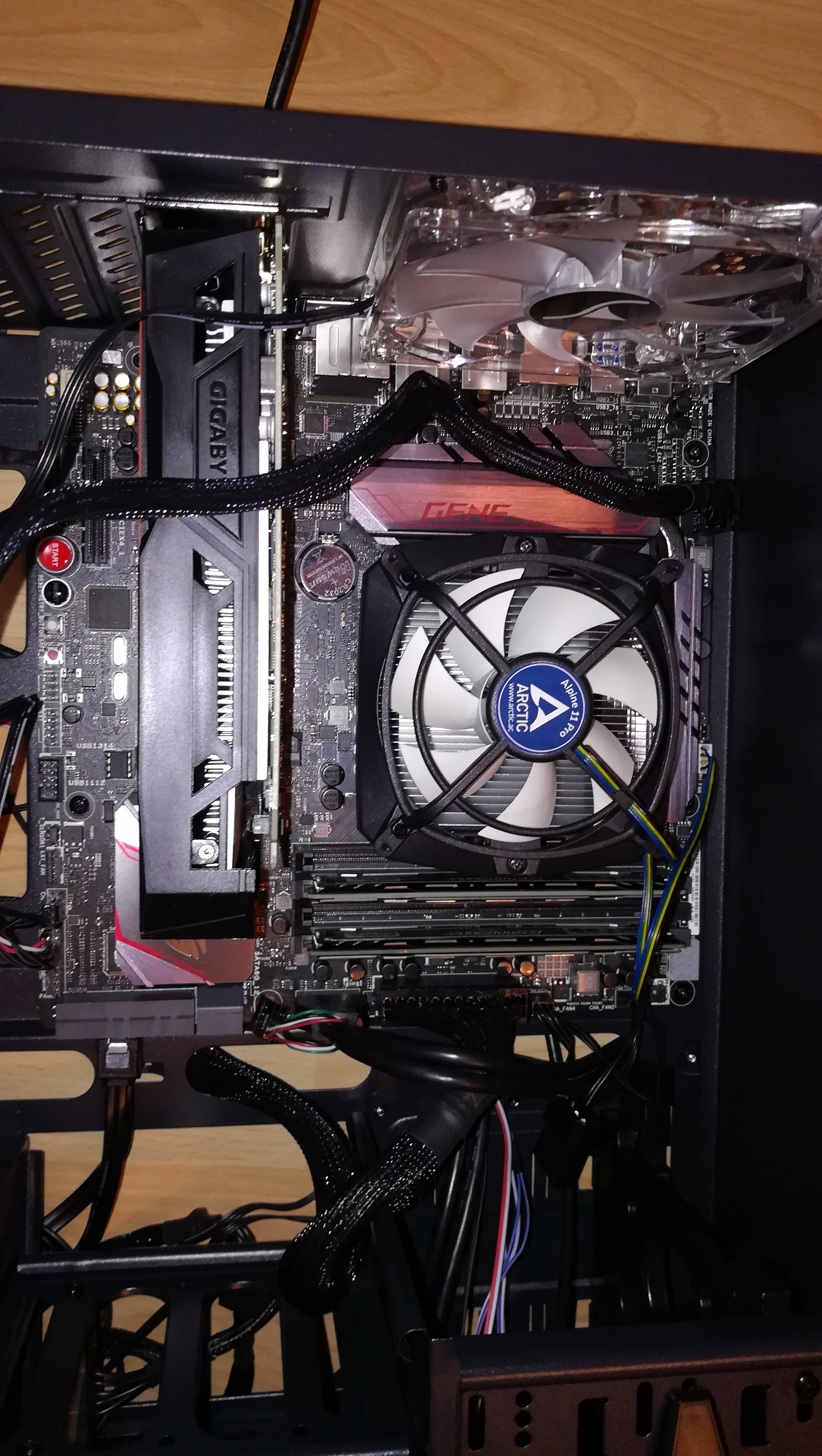

Vielleicht hilft das ja ein bisschen weiter

Mit Gewalt geht jetzt gar nichts. Mein Rat an dich mache morgen bei Tageslicht sauber und gute Bilder stell die ein und dann sieht man eventuell den Grund. Bilder sagen oft mehr als 50 mal hin und her schreiben.

Gestern Abend habe ich dir diesen Rat gegeben. Heute im Laufe des Tages bei gutem Licht PC seitlich öffnen und bei gutem Licht Bilder machen auf denen man die Hardware gut erkennen kann. So wie dieser User hier der das von selbst hervorragend gemacht hat. Er hat dadurch sein Problem gelöst. Zeit dafür denke ich mal 30 Minuten, ist das dein Ernst? Andere hier haben schon mehr Zeit investiert dir zu helfen, als du dafür brauchen würdest.

Hast recht, aber ausbauen schaffe ich wirklich nicht... :rolleyes:
