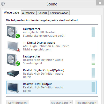

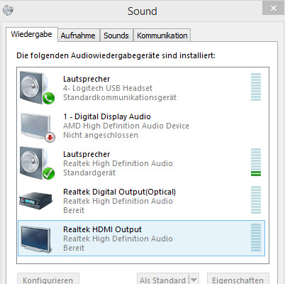

Die Fehlermeldungen klingen nach einem Problem mit dem Soundtreiber, aber dazu passt nicht das es mit den Boxen direkt am PC geht... nachdem das USB Headset auch Probleme macht: hast du mal kontrolliert was in der Systemsteuerung jeweils als Default-Gerät ausgewählt ist?
