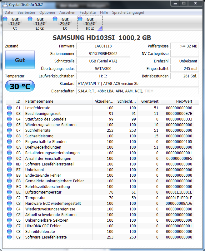

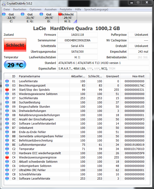

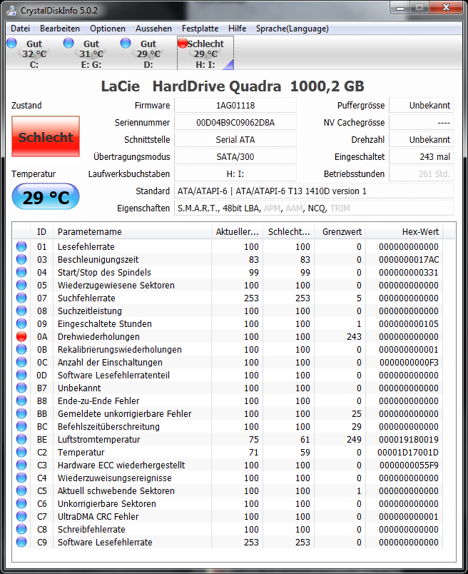

habe heute seit längerer Zeit mal meine Lacie Quadra mit einer Samsungplatte drin per eSata angeschlossen, um größere Daten zu schieben. Der S.M.A.R.T.-Status wird sonst nur über USB geprüft (CrystalDiskInfo) und zeigt keine Fehler. Über eSata zeigte sich allerdings eine große Anzahl an Fehlern. Kurios dabei: bei jedem Start des Programms ändern sich diese Fehler, es treten mal defekte Sektoren auf, ein anderes Mal ist es die Temperatur oder auch mal mehrere verschiedene Punkte. Im Vergleich dazu zeigte sie am USB Port keine Probleme.
Welchem Anschluss sollte ich da nun vertrauen? Über USB wird die Platte als Samsung erkannt, über eSata als Lacie Quadra (Gehäuse).

Poste doch mal 2 Screenshots der Platte (von CDI), an jedem Anschluss einen.
Vielleicht sieht man ja was.
Ich hab jetzt mal oben drei Screenshots mit an den Faden geheftet. Zwei am eSATA (zwei Programmstarts) und einen am USB. Danke schon mal!
Das ist ein Auslesefehler, die Platte an sich ist OK.
Ursache dafür, dass CDI schlecht anzeigt ist, dass die Grenzwerte im eSATA-Mode offenbar falsch ausgelesen werden und wenn der aktuelle Wert den Grenzwert unterschreitet, zeigt CDI schlecht an.
Die RAW-Werte der "beanstandeten" Spalten sind aber alle bei 0, also 0 Fehler.
Woran das falsche Auslesen liegt, weiß ich nicht, jedenfalls kannst du diese Werte/Meldungen ignorieren und dich an die Werte, die über USB ausgelesen werden, halten, denn die sind korrekt.
Wie du am letzten Screenshot siehst, gibt es Probleme bei CDI, die Platte über eSATA korrekt zu erkennen, die ist in Ordnung. Das Rote kommt von einem falschen Grenzwert, der über dem (optimalen) Aktuellen Wert liegt. Der UDMA-CRC Fehler ist alt.
