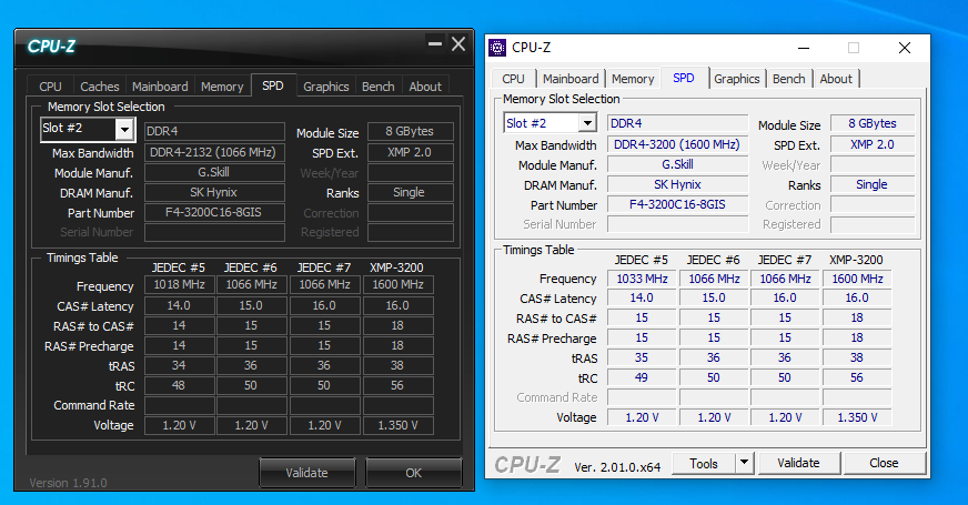

ich habe mir einen pc zusammen gestellt und im BIOS wird 2133 Mhz angezeigt statt 3200.
Zwar ist xmp eingestellt, aber ich bin nicht sicher das er auch auf 3200 Mhz läuft.
Ich habe HWinfo, und CPU-Z mal als foto beigelegt.

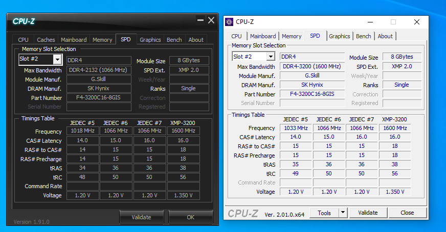

Interssant scheint auch das die mitgelieferte ASUS Cpu-z app ander Daten ausgibt, alsdie originale cpu-z app.. Das wundert mich auch.

Läuft nicht auf 3200, hast du nachdem du XMP angemacht hast auch F10 gedrückt und es gespeichert?
Memory: 1064 MHz (bedeutet DDR4-2133, genau wären's 1.066 MHz)

CPU-Z Vergleich habe ich als Foto noch angehängt.
Der SPD-Tab sagt nichts über deine aktuelle Konfiguration aus, das ist nur bei "Memory" ersichtlich (ein Tab nach links). Aber HWinfo sagt ja schon, dass das XMP nicht aktiv sein dürfte. Wie oben schon angemerkt, musst du die Änderung auch via F10 (Save&Exit) speichern wenn du das BIOS verlässt. Nach einem BIOS Update werden in aller Regel auch erstmal die Default-Settings geladen (also ohne XMP).
Reaktionen: MadMax_87 und xexex
Wir Sollen jetzt dieselben Werte von unterschiedlichen CPU-Z Versionen vergleichen?!
Wie in #6 schon beschrieben, der SPD enthält nur die Frequenzen die du im Bios für den RAM auswählen kannst, bzw. die das Bios dort selbst auswählt..
F10 hat denke ich geholfen... so würde ich das nun sehen laut der Infos.
Allerdings im unteren Bild foto aus dem BIOS.
Bios foto passt auch.
DRAM-Status zeigt den erkannten Namen der Riegel an.
Aber das DOCP Profil darunter bzw auch die Speicher Information darüber zeigen 3200MHz an. Das ist der RAM Takt, der da tatsächlich anliegt.
Rot: Geschwindigkeit, die du eingestellt und gespeichert hast
Blau: "höchste" Geschwindigkeit, die das BIOS anhand des JEDEC Standards ausgelesene hat
Alles in Butter
