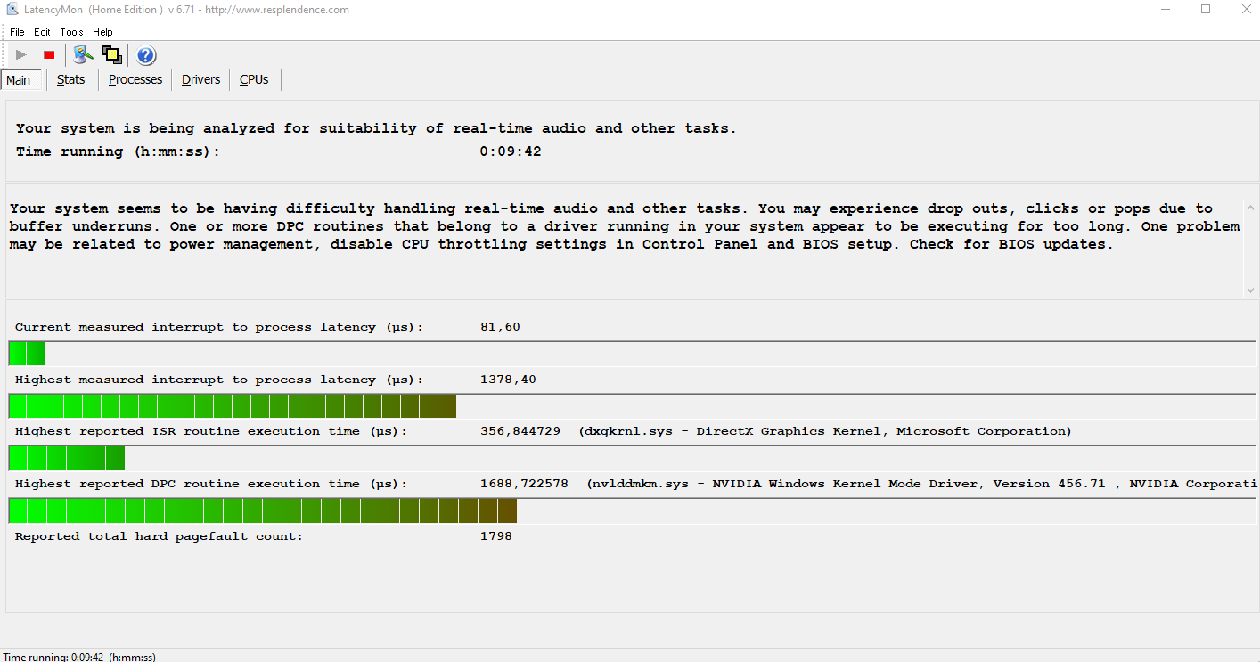

Lass doch mal ein Programm, wie LatencyMon drüber laufen. Poste dann mal einen Screen davon.
