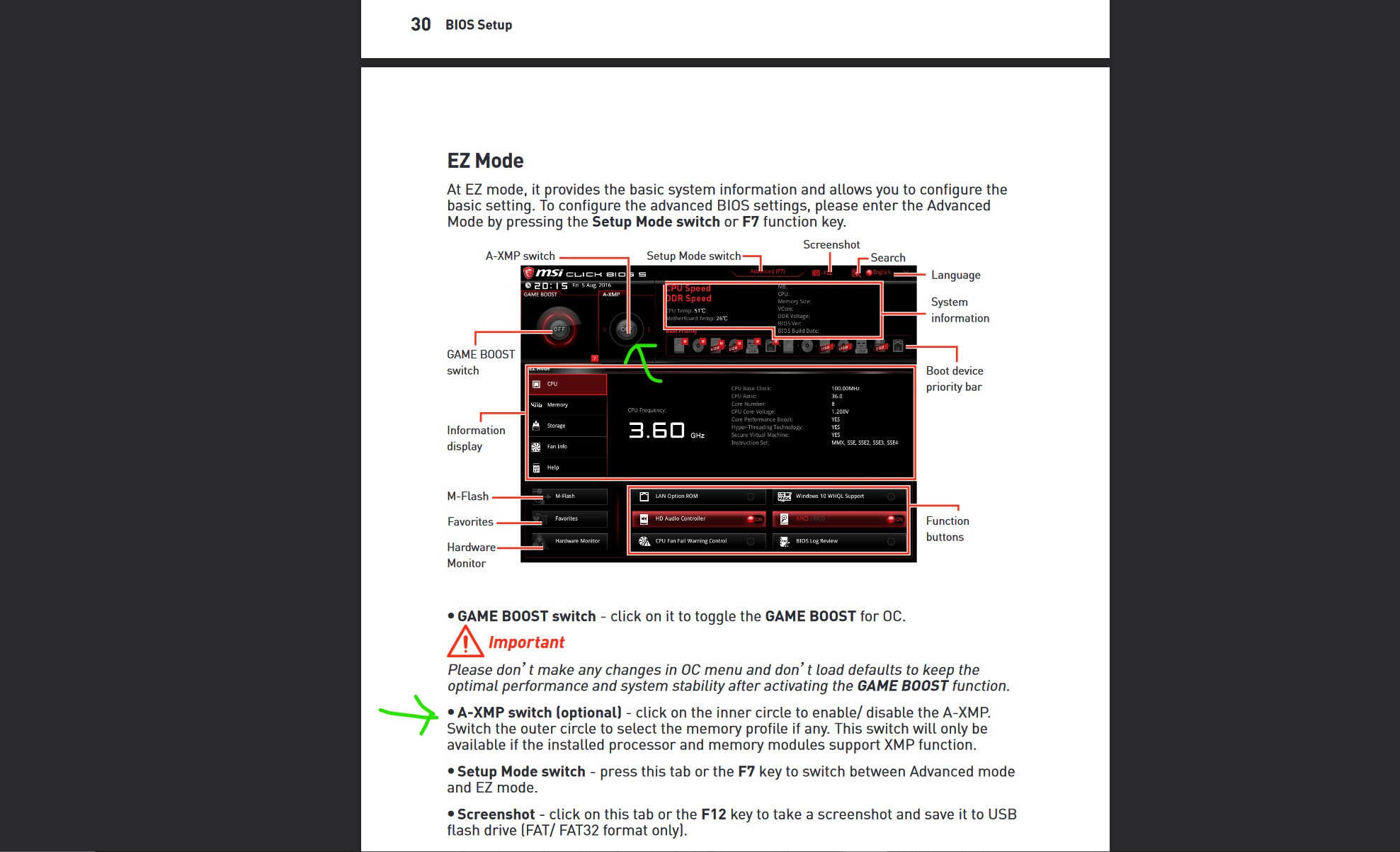

Weißt du in etwa wie man ins Bios des Mainboard kommt?
Ja, ich weiß wie man rein kommt, aber mit dem Clickbios kenne ich mich nicht aus (habe das mainboard noch nicht allzu lang).
Dito :)
Meine Güte. Die Bios werden ja immer verückter :p
So stehts im Handbuch.
Evtl stellst du mal den Schalter für Game boost auch um. Und bei SPielstart auf die Temperaturen von CPU Kernen und GPU achten.
