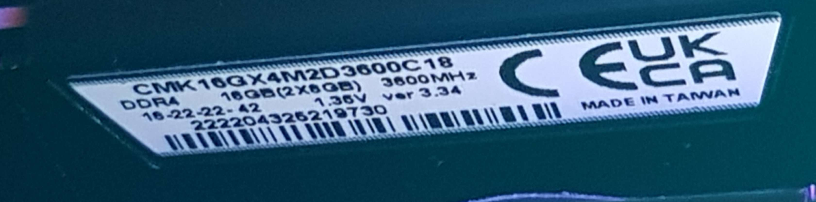

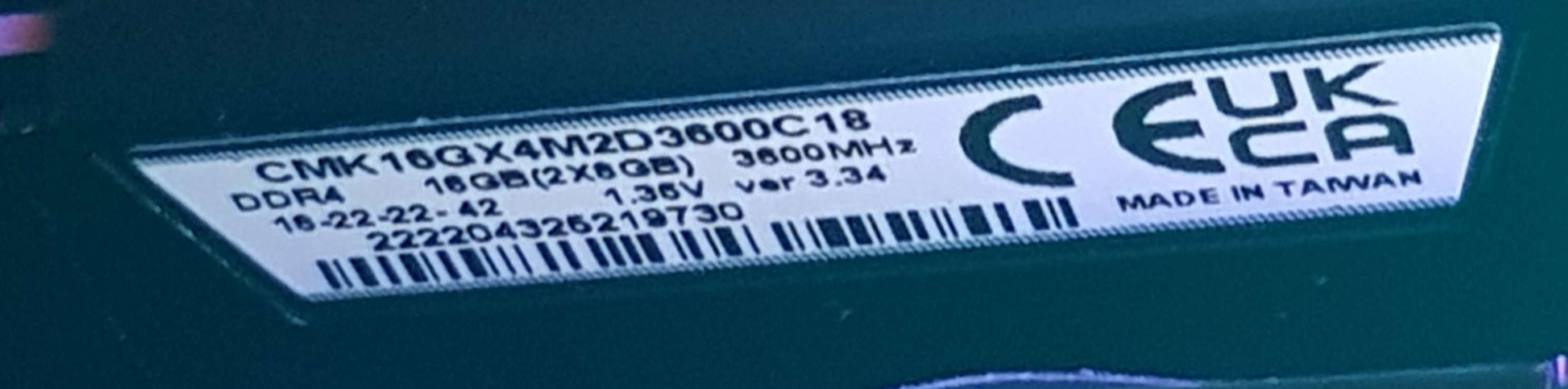

Hilft das für den Ram?
ja, aber noch besser wär's, die jeweiligen Bezeichnungen einfach von der Bestellbestätigung oder von der Rechnung zu holen ;)

Allerdings würd ich noch immer gern die vom Lieferschein stammende Bezeichnung des RAM haben und würd gern wissen wie dieser angebunden ist.

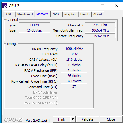

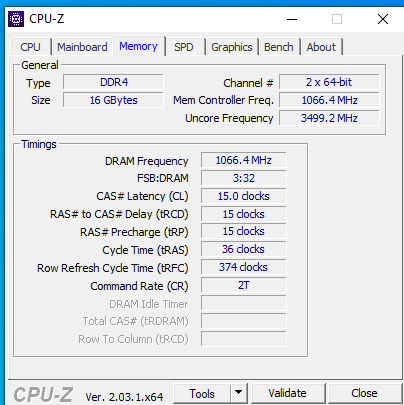

Bitte mal CPU-Z installieren und einen Screenshot vom Reiter "Memory" hochladen.
den Pc hab ich von ein Freund gekauft er hat keine stammende bezeichnung und hier noch das screenshot.

warum läuft der RAM nur mit 2133? macht die CPU das XMP nicht (ohne weiteres) mit? RAM steckt im zweiten und vierten slot vom sockel aus?
Fabi978 schrieb:
Be quiet straight power BQT E8
Hätte sich nach 12 Jahren seinen Ruhestand wohl verdient ...
BTW dein RAM läuft nur mit 2133 MHz.

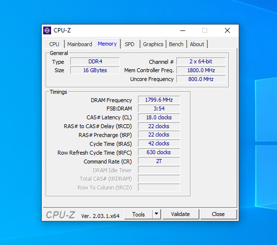

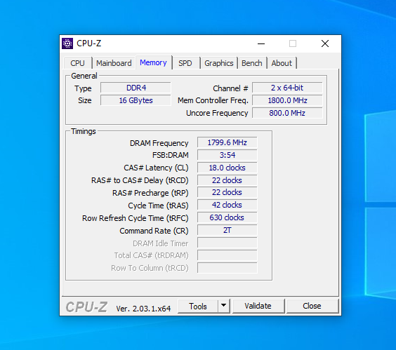

Hallo, Entschuldigung für die späte antwort ich habe alles gemacht und der Ram läuft jetzt auf 3600 Mhz, aber es stürtzt immer noch ab wenn ich ein spiel starte.
