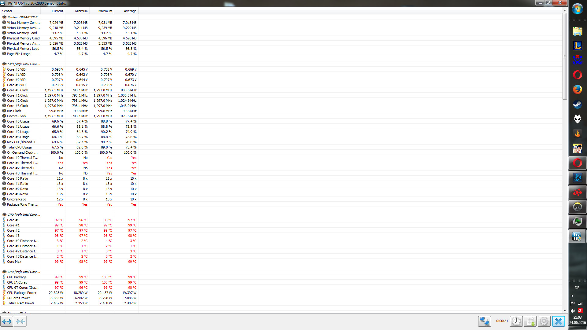

HWiNFO sagt da geringfügig etwas anderes. Außerdem ist die Temperatur hier tendenziell sehr hoch, wenn ich das richtig interpretiere.
Schau Dir mal die Roten Zeilen genau an. Hat nen Grund warum die rot sind.
Deine CPU Throttelt weil sie ungenügend gekühlt ist oder der Lüfter nicht mehr läuft.
100° ist ja auch nicht soooo wenig, oder?
Thermal Throtteling wäre Deine Zeile gewesen. Ohne uns. Müsste eigentlich auch einem Computer-Laien irgendwie auffallen, wenn er vor dem Posten mal hinschaut :-(

Der Prozessor wird sehr heiß, obwohl er schon so stark drosselt. Irgendwas ist an der Kühlung kaputt. Am besten ausschalten, aufmachen, nachschauen und evtl ein Foto hier hochladen. Den Prozessor so zu betreiben ist sehr ungesund.
Vielleicht sitzt der Kühler nicht richtig auf. Mal checken.

ABER (auf der anderen Seite) muss ich mir den Thread gleich mal abbonieren, denn das ist ein cooles Beispiel dafür das einem Prozessor, der gerade verglüht, absolut nix passiert durch die eingebauten Schutzmechanismen.
Ich meine: Wer weiß wie lange das Ding schon so läuft.
Mach Dir also keine Gedanken um Deine CPU. Die wird wieder volle Leistung bringen, wenn der Kühler wieder angebracht ist, oder die WLP erneuert.

Auf jeden Fall wissen wir jetzt was das Problem ist. Mach das Gehäuse auf und kontrollier ob der Lüfter sich dreht. Wenn nicht, überprüfe den 4-Pin Anschluss vom Lüfter, kannst den auch mal umstecken, wenn immer noch nichts geht ist der Lüfter wohl kaputt und du kannst ihn einschicken falls noch Garantie 'drauf ist oder, dazu würde ich raten, du holst dir einen anderen, den Alpenföhn Ben Nevis bspw.

Die Schutzmechanismen greifen doch. Die CPU taktet auf 0,8-1,2 GHZ zurück und reduziert die Spannung um die 100 Grad nicht zu überschreiten.
Ältere Prozessoren haben das nicht gemacht und sind verglüht, haben zum brennen angefangen oder haben ein Loch in das Mainboard geschlagen ;)
Das das auf Dauer nicht gesund ist sollte jedem klar sein ;)

alles klar, danke Leute.
ich hab den Kühler ausgebaut und die Wärmeleitpaste erneuert.
Funktioniert jetzt wieder ordnungsgemäß.
Thread kann daher auch geschlossen werden.
