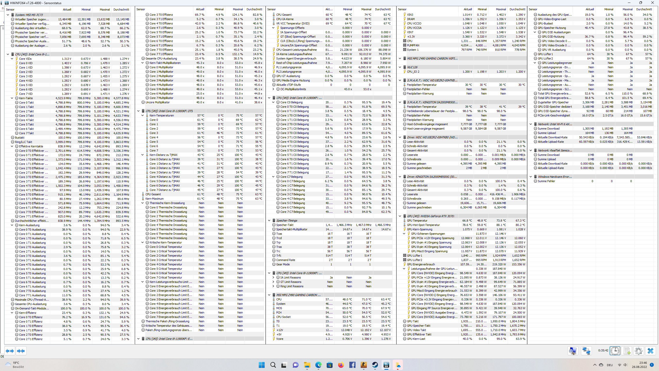

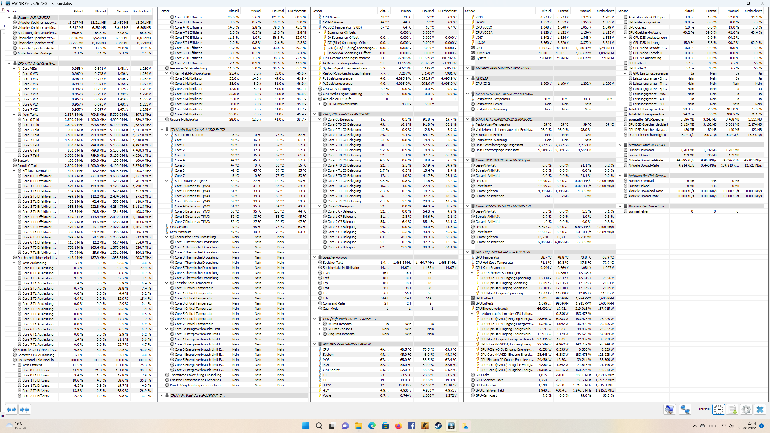

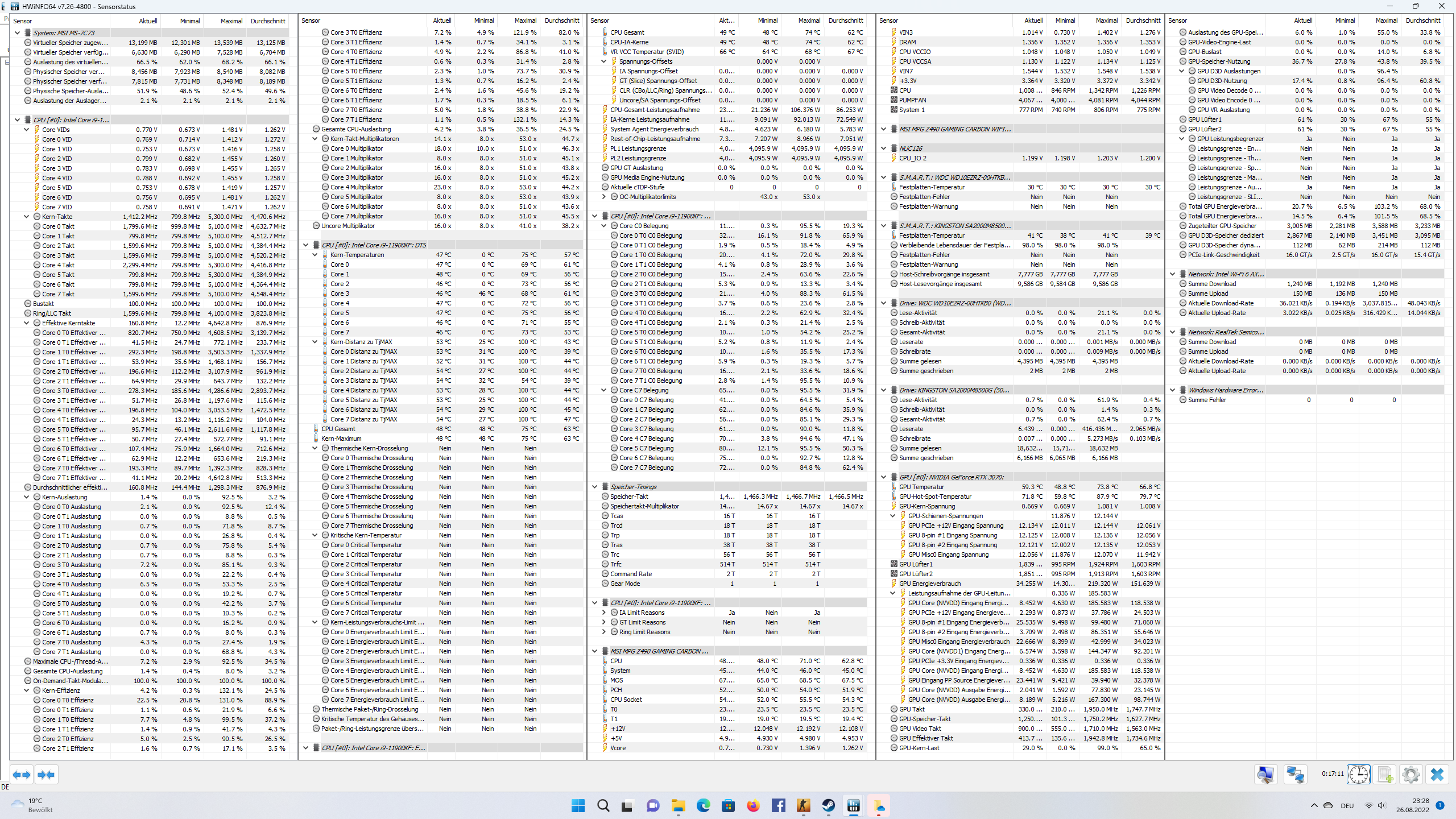

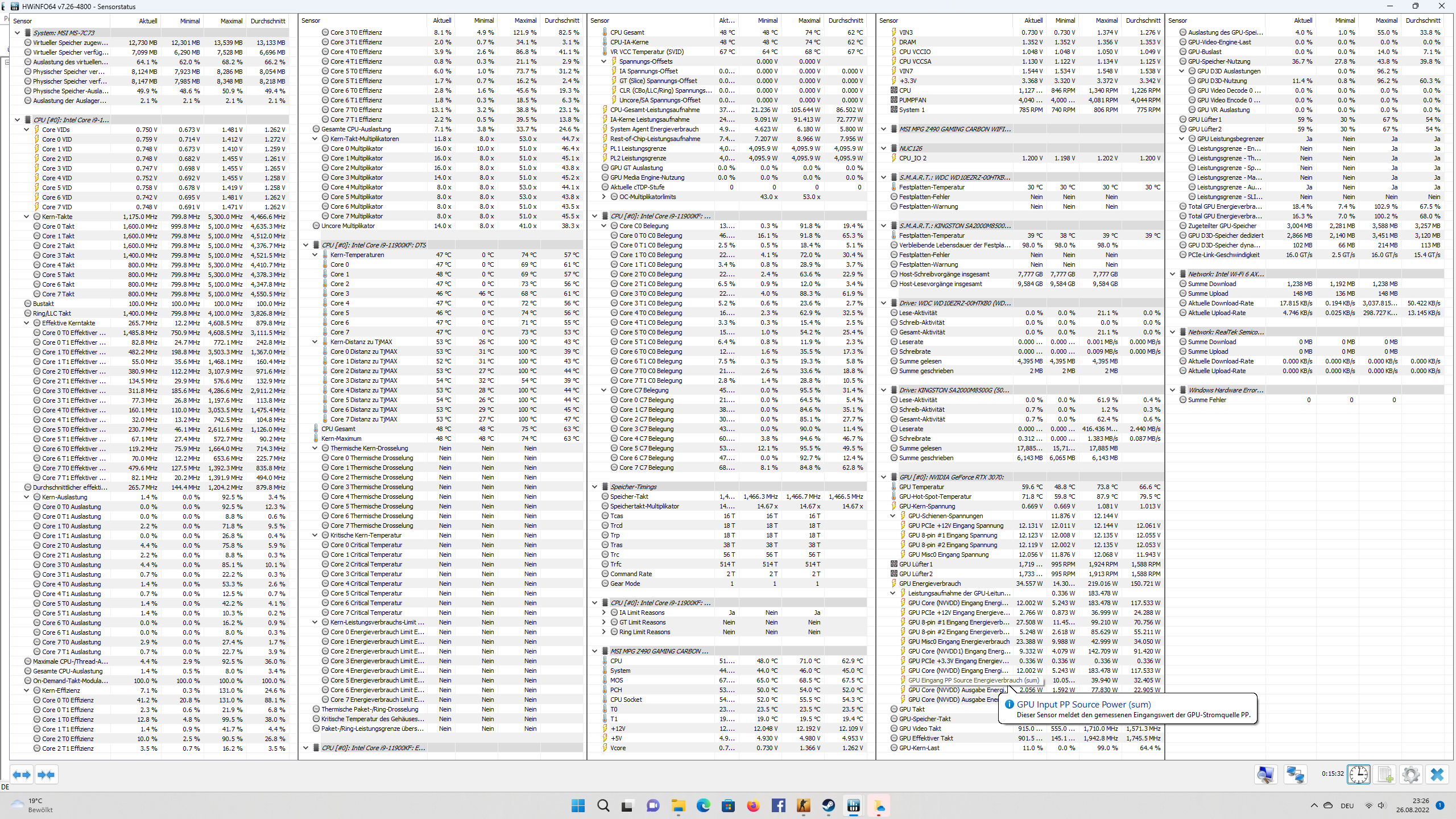

ich habe alle mit allen spalten gemacht. vllt. sieht der eine oder andere was, was nicht ok ist.
ich hatte das gefühl dieses mal waren die ruckler eher von der map abhängig. In einer Runde hatte ich jetzt ca. 2 Ruckler.
@xbettyxaureliax
Also die Daten sind nicht so gut.... dein RAM XMP Profil ist bestimmt nicht aktiviert und die effektiven Taktraten sind echt schlimm, können aber dem deaktivierten XMP verschuldet sein. Also XMP aktivieren,.
Wenn das nicht gehen sollte -> BIOS update machen und auch den hinteren Lüfter(system1 bei dir da aufm screen) für abluft aufjedenfall ersetzen, der is viel zu langsam meiner Meinung nach :D
Der rest passt schon halt iwie, aber wobei es mich gewundert hat eine 3070 zu sehen die nur 219Watt max. zieht... ziehen die nicht eigentlich mehr? ne 3060 Ti mit 2 Anschlüssen zieht soviel afaik
Sie hat 3000er RAM und der Takt ist bei 1467 MHz. Wo siehst du da ein Problem?

Bis jetzt sehe ich aus den HWinfo64 Daten keine zu schlimmen Ausrutscher ohne diese PC Konfiguration jetzt über den Klee zu loben. Das jetzt auch mal kleinere Ruckler auftreten können ist aus der Komplexität der auf dem PC zusammenspielenden Software und den Einstellungen normal.
Mal ein Beispiel mit dem Spiel CONTROL, welches ich auf dem 3900X und dem 12600K mit einer VEGA 56 und RTX2060Ti quer getestet habe. Der 3900X schafft keine völlig glatten Bildraten, was leichte Unruhe in den Spielfluss bringt. Je nach Spieltiefe passiert auch mal ein Ruckler. Mit der RTX wird es nur ber DLSS Zuschaltung richtig smooth. Auf dem 12600K dagegen kann ich DLSS abstellen und selbst die VEGA 56 fühlt sich nur mit 30B/S, die fast durchgehend mit dem Lineal gezogen sind richtig gut an. Aber auch auf dem 12600K kommt es zu kleinen Rucklern, wenn auch deutlich seltener. Dazu hänge ich im GPU Limit fest. Das Einstellen aller Spielparameter für Bildraten so glatt wie ein Babypopo ist Feinstarbeit.

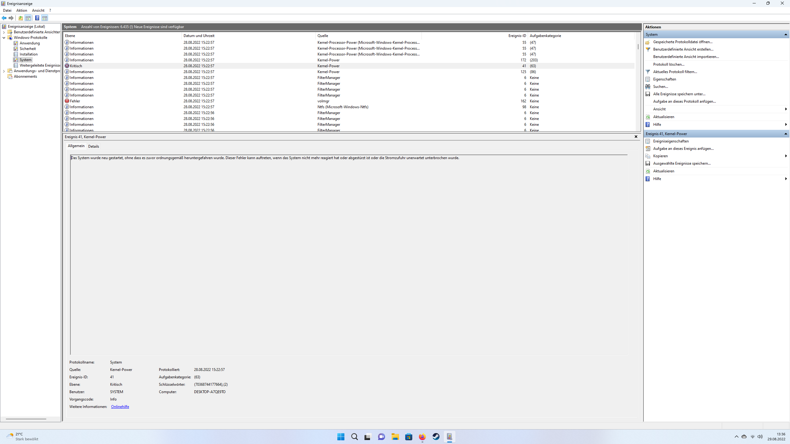

st der PC abgestürzt und hat neu gestartet? Falls nein.
Hallo erstmal :)
Er hat sich neugestartet :heul::heul::heul:
Es ist so fies, die Ruckler sind besser, aber er startet sich neu wieder.
Danke für die Erklärung und die Beispiele. Das würde mich eig. sehr beruhigen, wenn diese Neustarts jetzt nicht wären.
Ich bin durch den PC so gekränkt, dass ich falls weinte, als Fortnite geruckelt hat auf der Xbox. Ich kann wirklich nicht mehr unterscheiden, was normal ist und was nicht.
Der PC hat mich psychisch so kaputt gemacht, dass das mir sogar peinlich ist.
