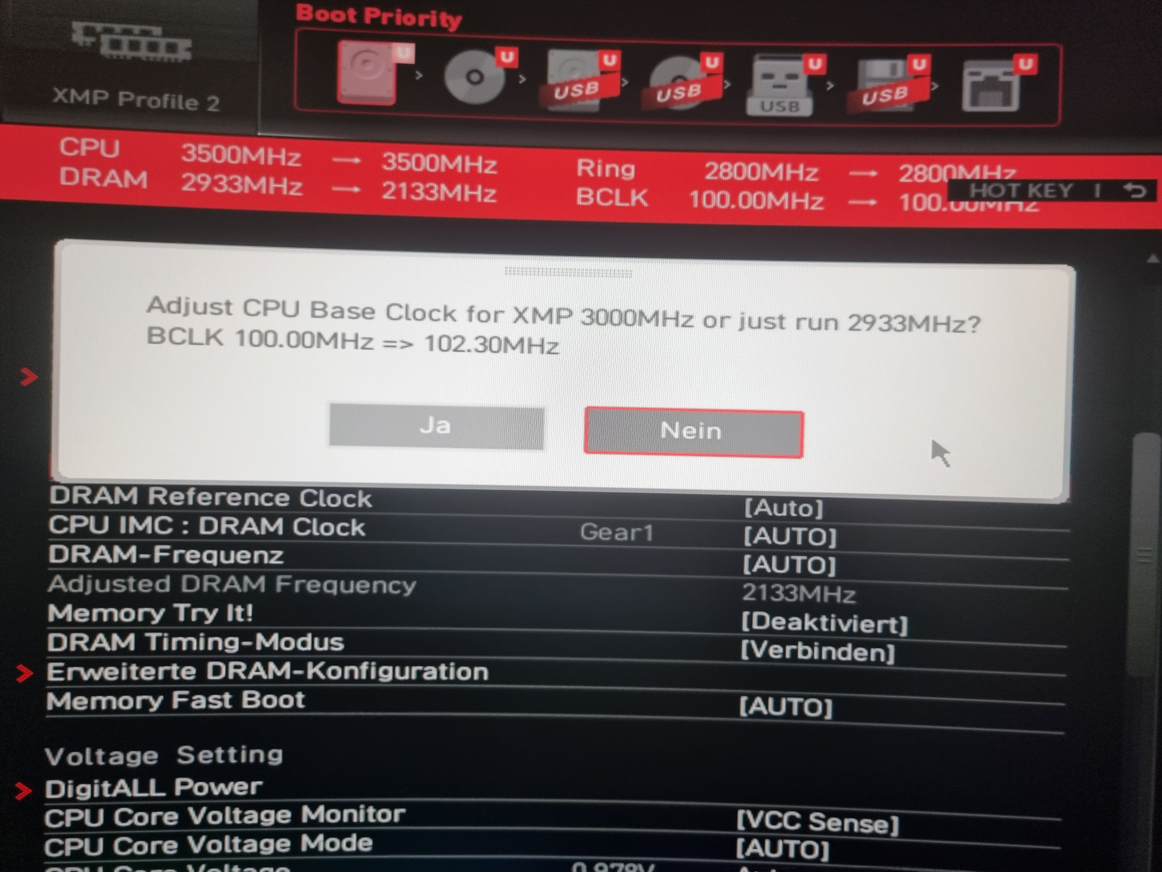

Der blck clock sollte bei reinem XMP Profil überhaupt nicht angehoben werden. Wenn du dich da nicht wo verdrückt hast, macht das MSI Uefi eigene Sachen. An BLCK würde ich ohne Vorkenntnisse nicht ran gehen.
Verdammt, das du niemanden aus dem CB Forum in der Nähe hast. Ich hatte mich bei dem Problemfall längst selbst eingeladen.
Nein ist wohl die richtige Antwort. Msi hebt sonst über bclk auf 3000Mhz an. Das kann gut gegen oder auch nicht, daher nur lieber die 2933Mhz nehmen. Mit Bios Reset und Co liegen sonst heute die Nerven blank und ich habe auch langsam meine Nachtruhe nötig um fit zu handeln, so oft ich hier editiere.
Nein, das habe ich wirklich nicht. Ich wollte nur das xmp aktivieren und es kommt ständig diese Meldung. :(

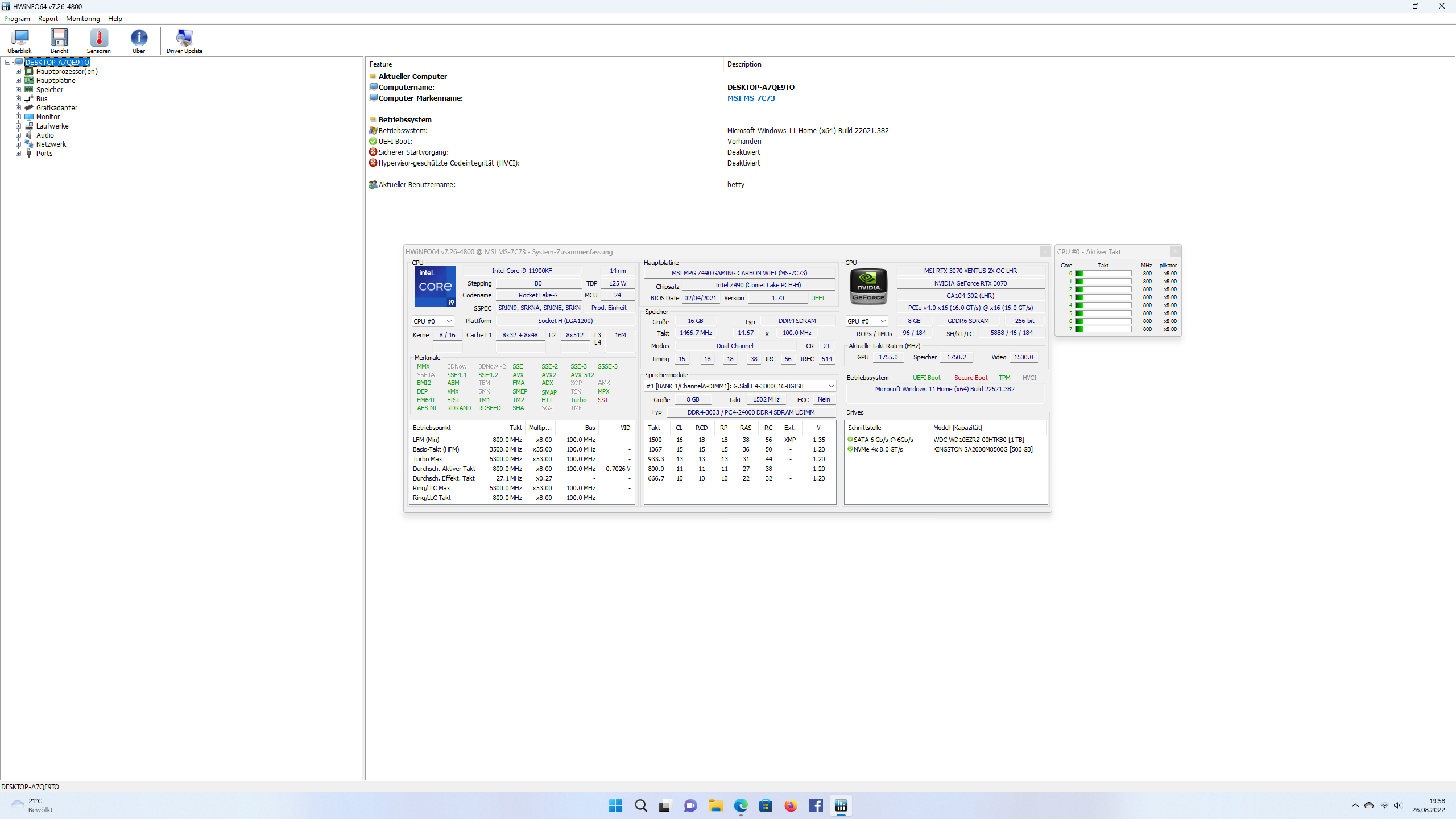

Also 11900KF & Co sind jetzt nicht mein Fachgebiet. Aber bei HWInfo stehen sowohl PL1 als auch PL2 auf gut 4095W, also komplett offen. Normal müsste da doch PL1 251W und PL2 125W gelistet werden?
Ich glaube nicht, dass in diesem Fall komplett "offen" nötig ist. Oder ist das nur eine Falschinfo von HWInfo?
Scheinbar knallen aber vorher eh anderes Limits rein. Das ist schon mysteriös, woher nun die Ruckler kommen.

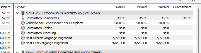

hmm, ich hab schnell mal alle screens der ganzen seiten angeguckt aber wenn bei der konfiguration bei allen games ruckler etc. trotz guter fps existieren, dann solltest du mal die Laufwerkstemperaturen im Auge behalten.
Wie schauen die aus wenn du was über paar Stunden zockst? Weil diese Drosseln sich selbst aus Schutz wenn sie viel zu Warm werden
kann man das bei hwinfo einsehen?
Findest Du bestimmt auch ohne mich/das Forum.
Selbst wenn ich die Spalte nicht ganz aufziehe.
Du kannst sicherlich auch teilweise Laufwerkstemperaturen überwachen, abr ich glaube ein Drosselbit wie CPU und Graka setzen die Laufwerke nicht.

oben links auf Sensoren klicken und halt die SMART oder halt die Laufwerksregister aufklappen. Aber man brauch sowetwas wie Verlaufsdaten um sicher zu sein, daher aufmachen, auflassen, und dann einfach irgendetwas zocken, ~ 10 bis 30 min und einen Screenshot mit allen Daten machen (aufgeklappt) und bitte alle Daten dann, dafür wirst du vll mehrere Screenshots machen müssen, dann könnte man evtl. direkt sagen woran es hapert.
Laut HWInfo-Screenshot läuft die Grafikkarte in Vollauslastung (zumindest nach den angezeigten Taktraten). Für die Anzeige von HWInfo ist das eher unüblich. Vielleicht greifen Programme im Hintergrund auf die Graka zu.
also diese Spalte etwa? :) dann mache ich das gleich in ruhe.

oje :( aber ich wusste echt nicht welches Programm, da wir windows schon mal neuinstalliert haben :( und jetzt ist win11 sogar drauf :(
