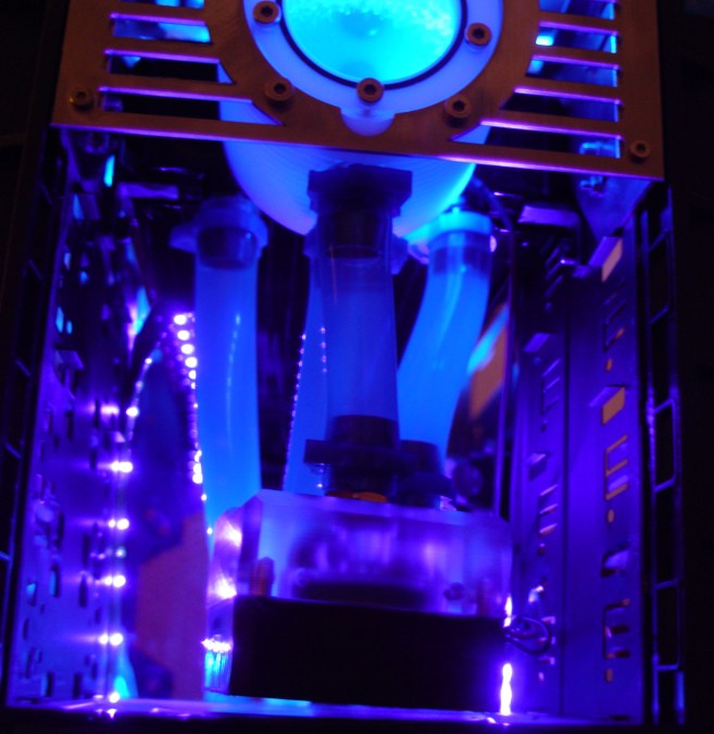

... entkoppelt ist sie oder, also auf eine geräuschdämmende Unterlage gelegt?
Die Pumpe schwebt frei an Schläuchen und überträgt so keine Vibrationen mehr.
Das Bild ist sehr unscharf, verdeutlicht aber die Aufhängung.
Und nein, da kann nix abreißen oder so, die Schläuche sind extrem abgesichert.

interessante Lösung hät ich auch drauf kommen können!
die Lösung gefällt mir auch sehr - muss ich schon sagen. Aber das Farbspiel.... Geschmackssache :)
Vibrationen werden nur noch von den Festplatten verursacht.
Man kann auch andere Pumpen aufhängen, so schwebt bei meinem Bekannten ne AS XT ultra.
