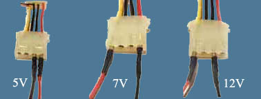

ganz einfach das rote Kabel vom MOLEX in Gelb und Schwarz auf rot !! Dann haste die Pumpe auf 7V gedrosselt.
Und das kost nix und die Pumpleistung ist noch ausreichend!!
E: die läuft zu 100%, so läuft bei mir die Pumpe schon seit über 1 Jahr :) Das Tachosignlal funzt auch noch, nur bei 5V nicht.
cYa
Durch umstecken der Pins im Molex-Stecker könntest du sie auf 7V drosseln. Ob sie dann noch anläuft weiß ich allerdings nicht!

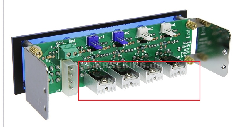

Eine Laing kann man auch an eine Lüftersteuerung dranhängen, die Leistungstransistoren sollten aber den Strom vertragen können.
Ich betreibe meine an einem Zalman MFC1. Hier musste ich nur die montierten Alukühler durch etwas größeres ersetzen, damit die Wärme beim Herunterregeln abgeführt werden kann.
Da die Laing auch einen großen Anlaufstrom benötigt, hatte ich zu Beginn selbst Bedenken, wie sich aber herausgestellt hat völlig grundlos. :D
edit:
pic hinzugefügt...
