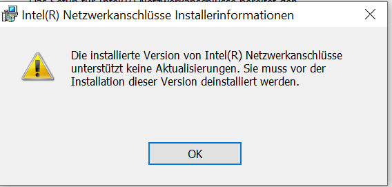

Der aktuell installierte Treiber ist von 24.1.2019, also wäre ein Update nicht schlecht. Allerdings bekomme ich folgende fehlermeldung bei Updateversuch:

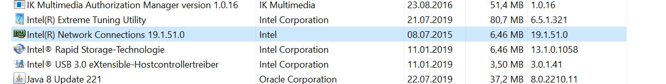

Also würdet ihr das programm deinstallieren:
808037
dann müsste es gehen oder?

Ja das kannst sowieso deinstallieren. Ist ein Treiber von 2015. Wahrscheinlich der von der Erstinstallation.
Deinstallieren und Neuinstallation versuchen.
Reaktionen: DanHunter
