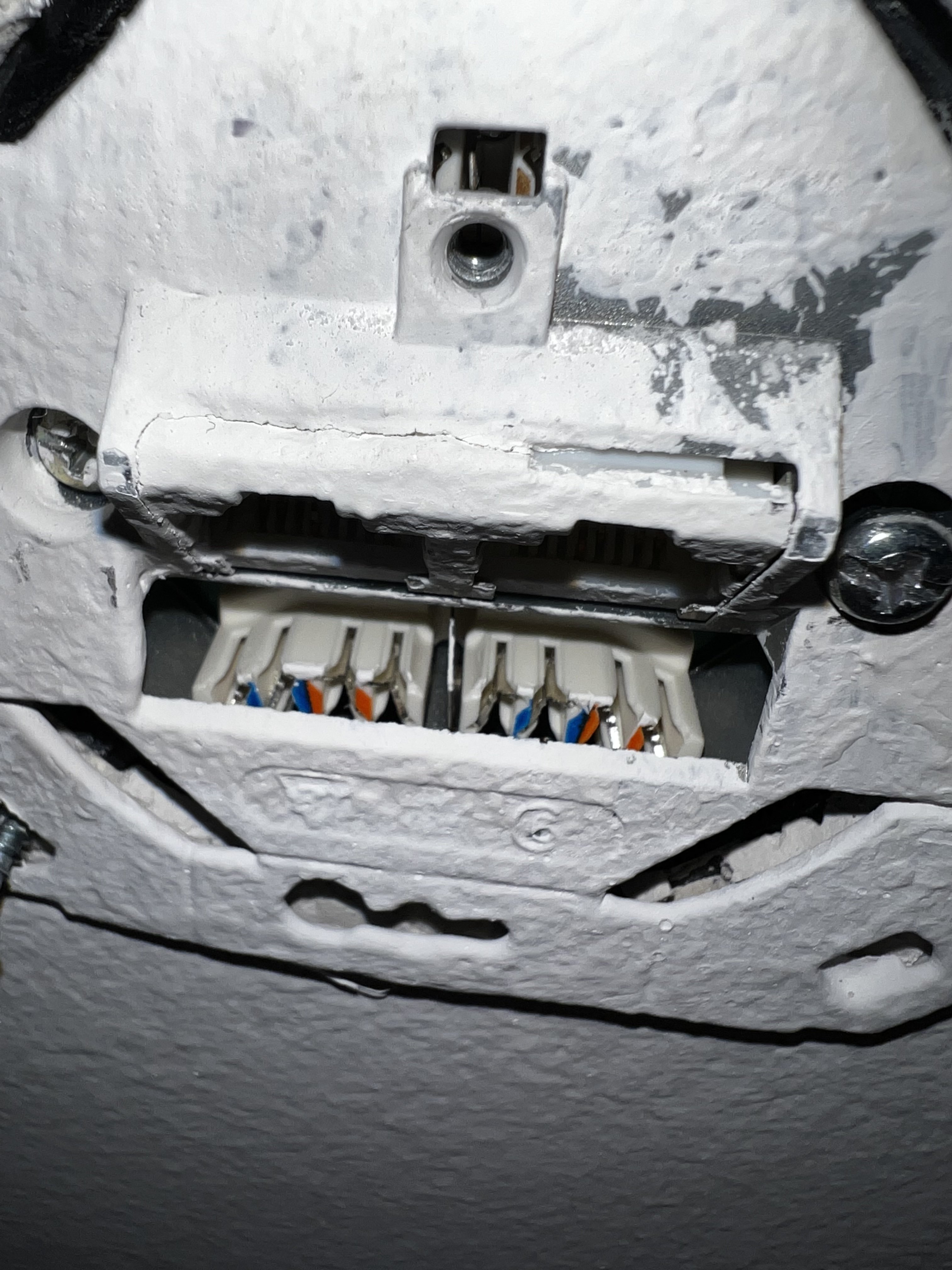

Guten Tag! Ich hätte eine Frage bezüglich der LAN Dosen in meiner Wohnung.
Ich habe (NUR!) im Flur den DSL Anschluss (ich glaube TAE nennt man den, wenn mich nicht alles irrt.)
Jedoch habe ich in Wohnzimmer, Schlafzimmer und Schlafzimmer 2 jeweils eine LAN Büchse mit jeweils zwei Ethernetanschlüssen.
Ich hatte mit dem Besitzer der Wohnung nochmals geredet und es gibt KEINEN Switch oder Zentralverteiler an dem man etwas patchen könnte. Wie gesagt auch nichts im Flur, wo man etwas anschließen könnte.
Nach meinem Verständnis müssen also die Boxen in Schlafzimmer, S2 und Wohnzimmer irgendwie miteinander verbunden sein, wobei nicht bekannt ist wie genau. Also müsste ich um in S2, wo ich den Anschluss bräuchte, herausfinden welche Box von W oder S die ist, die mit S2 Verbunden ist?
Anbei auch noch ein Bild von der Dose in S2 und dem Innenleben.
Ich hoffe mir kann da wer ein wenig helfen und hat vielleicht eine Idee wie ich LAN in mein Zimmer bekomme, ohne 10 Meter Kabel in eines der Zimmer legen zu müssen.

Besorg dirn Kabeltester und geh die Dosen einzeln durch. Alternativ zwei Laptops nehmen und auch alles einzeln testen (feste IPs vergeben und versuchen sich gegenseitig anzupingen)
Reaktionen: TomH22
Wie es dem Foto nach aussieht ist nur der linke Port aufgelegt. Janz hat die Testmöglichkeit gut beschrieben.
Wenn du eine LAN Verbindung willst und kein Kabel liegt, wirst du eines verlegen müssen.
Vermutlich sind die Dosen nach irgendeinem Schema direkt miteinander verbunden, also z.B. eine Verbindung vom Wohnzimmer zum Schlafzimmer, oder Schlafzimmer zur Küche. Sowas habe ich schon öfter gesehen.
Wie eben schon geschrieben irgendeinen günstigen Netzwerkkabeltester von Amazon und co. zum Durchtesten nehmen.

Laptop und Switch gehen genauso. Wenn die Geräte eine Link-Status LED haben, dann braucht man noch nicht mal IP Adresse und Ping. Wenn die LED Leuchtet, hat man eine Verbindung gefunden.
Im Flur ist nur TAE für xDSL. LAN Dosen in diversen Zimmern, aber nicht im Flur. Da kann ein Kabelrouter im Wohnzimmer gestanden haben. So wie es auf dem Foto scheint, ist nur die linke Buchse aufgelegt worden. Ist ja auch nur ein Kabel vorhanden. Aber mach mal die Dosen in WZ in der Nähe des TV-Kabel Anschlusses auf. Vermutlich sind da beide Anschlüsse belegt, sodaß vom WZ zwei Leitungen abgehen in Zimmer.
Das Foto von S2 ist ja der Endpunkt.
Welche LAN Dose ist denn am besten zu erreichen vom Flur aus, wo die TAE ist?
Reaktionen: TomH22
Das Kabel im Foto ist grausam aufgelegt... Ich denke auch, dass im Wohnzimmer wahrscheinlich beide Kabel der beiden Schlafzimmer ankommen. Ob diese Kabel aber anständig funktionieren ist bei diesem Pfusch aber schwierig zu sagen.

Sieht mal so gar nicht schön aus, aber fürs Gigabit wirds schon reichen, wenn alle Adern auf eine RJ45-Kupplung gehen.

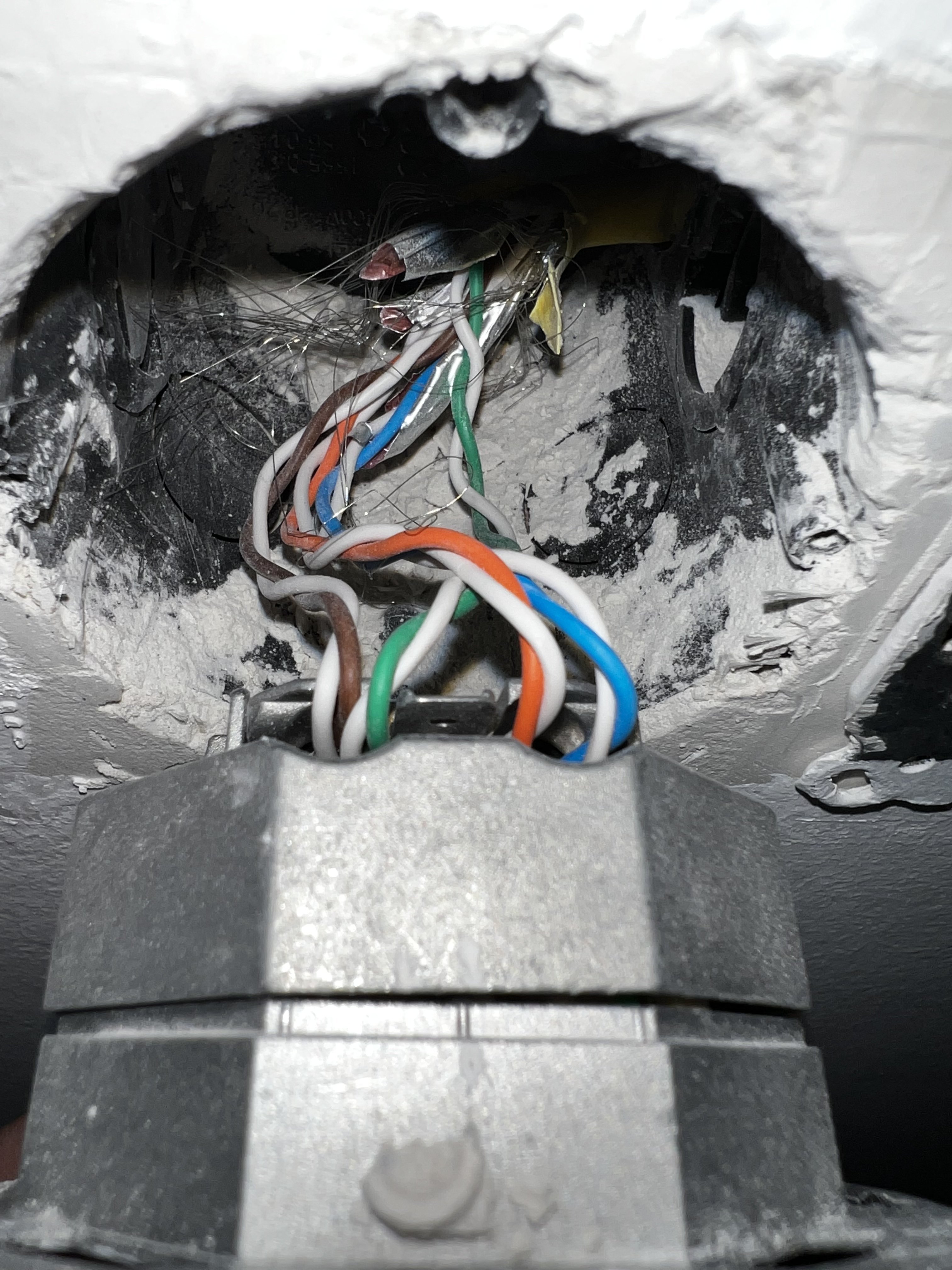

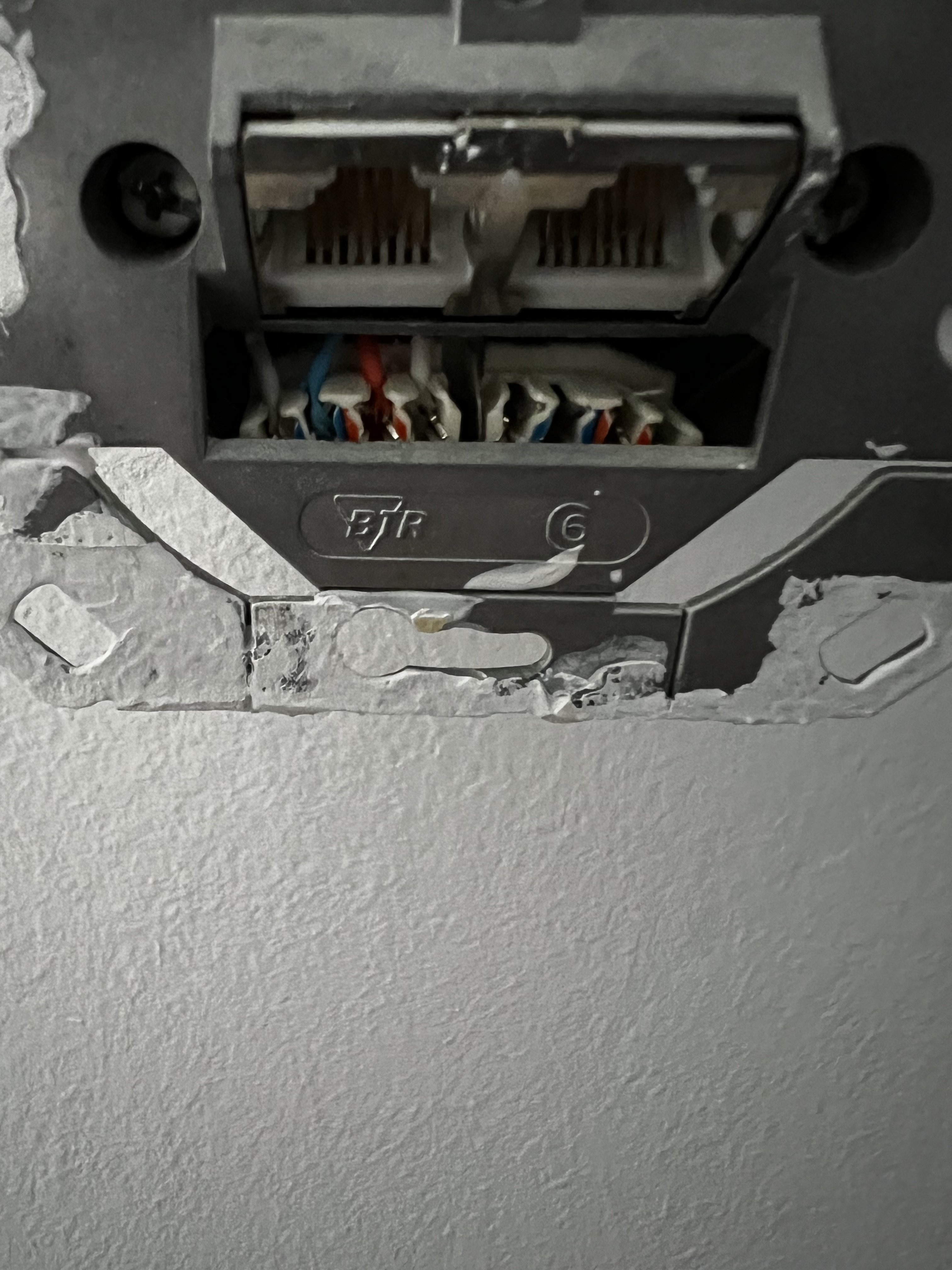

Also ich bin ganz Ehrlich… Ich erkenn da nicht welche der Buchsen angeschlossen ist. 😅 Das sind nun die aus dem Wohnzimmer.

Wie gesagt, teste es einfach. Du kannst auch z.B. einen LAN Port Deines Routers an einer der Buchsen anschließen, und dann an den anderen Buchsen prüfen ob etwas ankommt. In Der Verkabelung rumfummeln würde ich an Deiner Stelle nicht, da Du Dich scheinbar nicht wirklich damit auskennst, und es kann schon mal zu einem Kabelbruch kommen, wenn man die Dosen bewegt. Falls sich herausstellt, das die Verkabelung defekt ist, muss man ggf. anders vorgehen. Aber ich würde erst mal annehmen, das sie grundsätzlich geht, auch wenn sie nicht sehr fachgerecht ausgeführt ist. Aber Ethernet ist sehr tolerant in dieser Hinsicht...
Wie schon hier anderweitig erwähnt, gehen diese Installationen meistens davon aus, das man im Wohnzimmer seinen Router aufstellt, und von dort dann Verbindungen in die Nebenräume gehen. Normalerweise würde man dann die TAE Dose auch dort unterbringen, das ist bei Dir nicht geschehen.

dann löse mal die beiden Schrauben auf Bild2 dann kannst du den Deckel hinten komplett abnehmen.
Damit kann er zwar sehen, ob die Kabel korrekt aufgelegt sind, aber nicht zu welcher anderen Dose sie verbunden sind.
