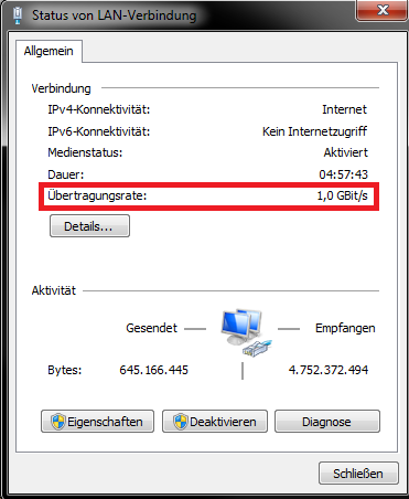

Was steht da, über längere Zeit beobachtet:

Übertragungsrate ist dauerhaft bei 1,0GBit/s.
