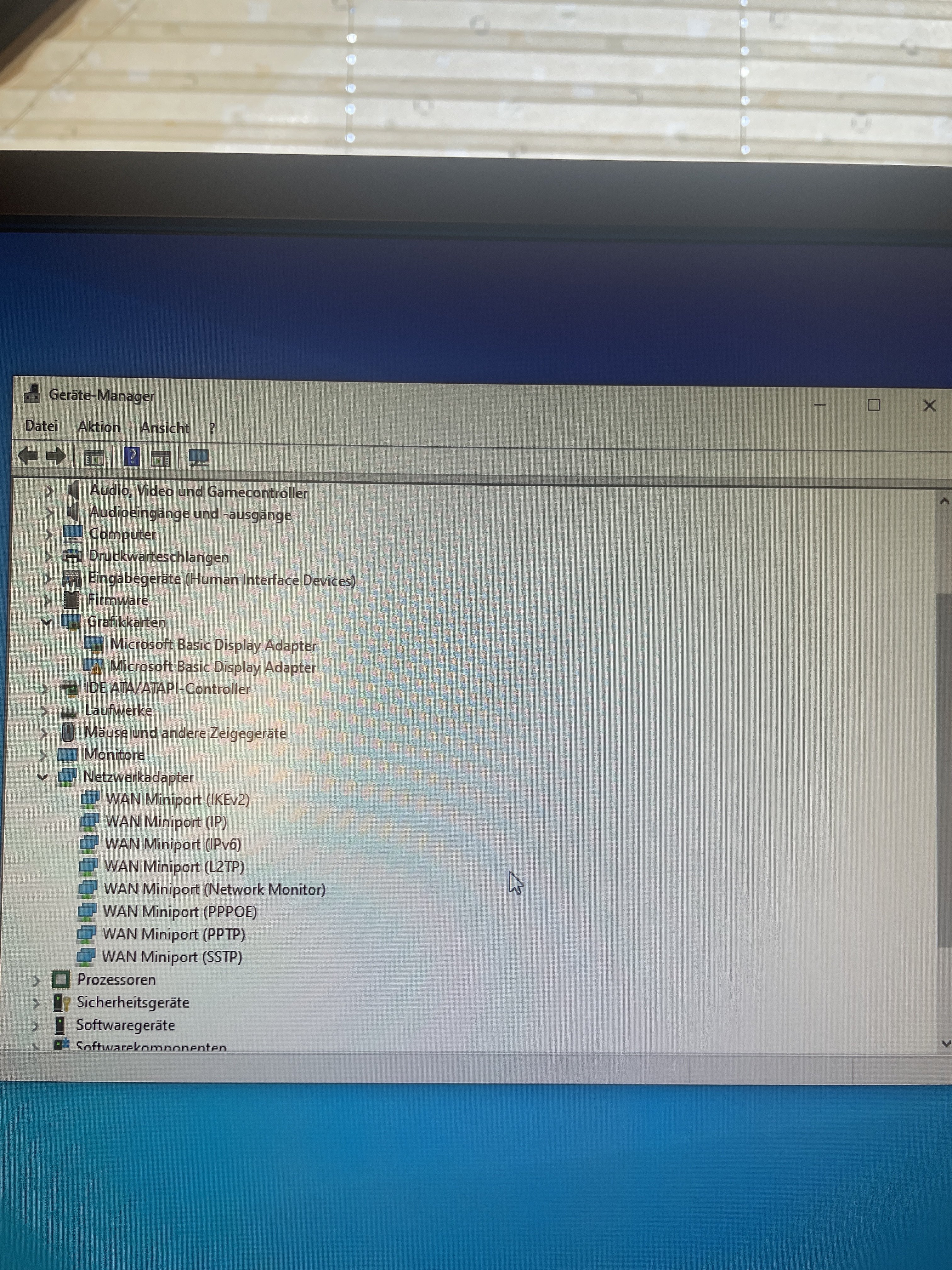

Dort steht für den Netwerkadapter wurde kein Treiber gefunden. Obwohl ich diesen ja schon wie gesagt grade installiert habe. Danach habe ich das System auch neu gestartet
Anderes Kabel testen.
Hat der LAN Anschluss LEDs? Leuchten diese?
Wird der Netzwerkadapter ohne Fehler in Gerätemanager angezeigt?
Mal mit einem Live-Linux probiert?
Was sagt denn der Gerätemanager?
Gibt es da Geräte, wo der Treiber fehlt?
Du hast aber auch die aktuellste win10 Version 22H2 zur Installation genommen?
Wie sieht es denn im Gerätemanager aus? Vielleicht hast Du den falschen Treiber installiert.
Nein er wird dort überhaupt nicht angezeigt.
Ich bin auf die Seite von Gigabyte gegangen und habe dann bei LAN den Treiber für mein Mainboard und 64 Bit Systeme installiert ( also müsste das der richtige sein)
