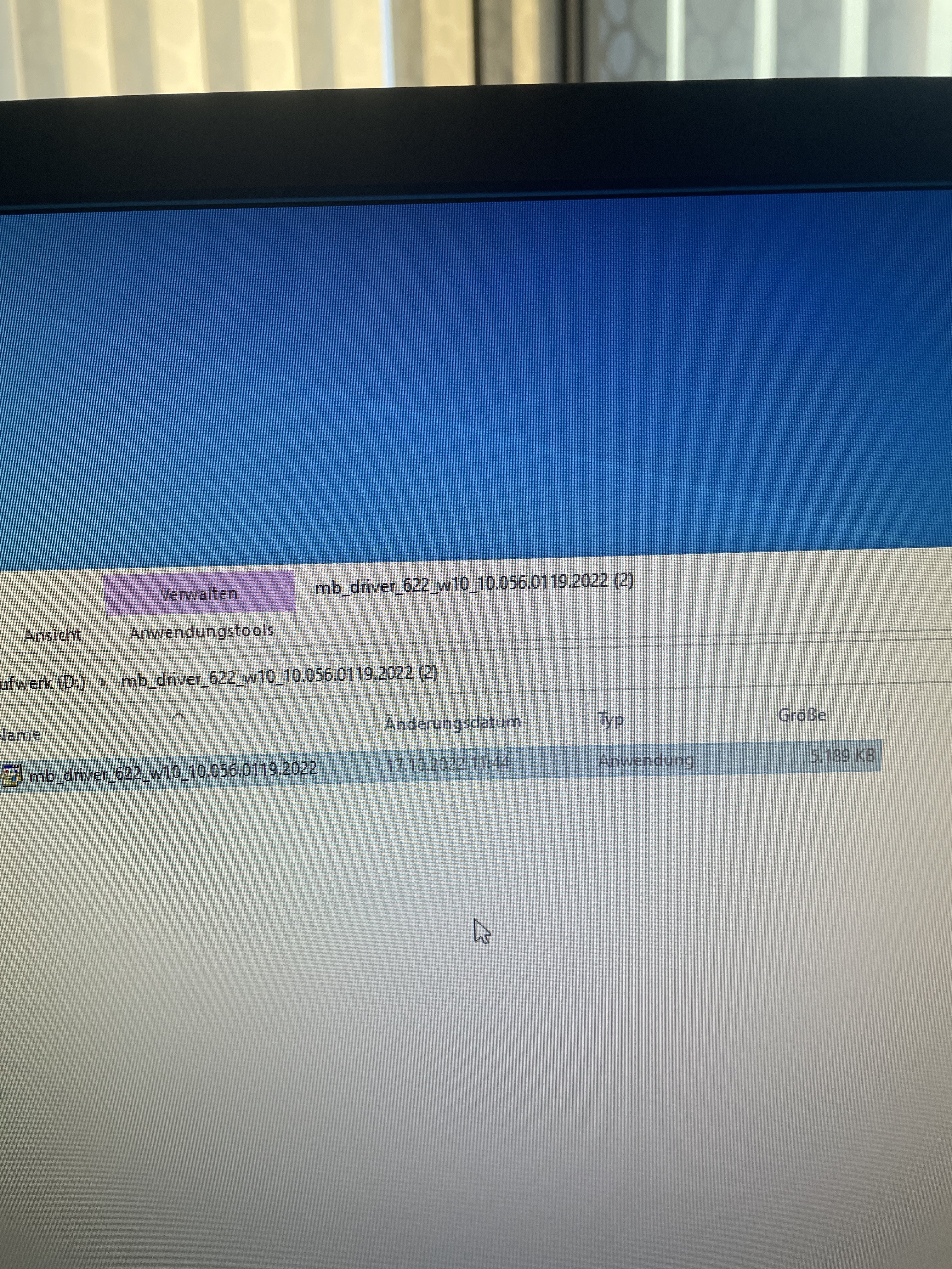

Ich habe die chipsatztreiber eigentlich vor 20 min installiert.
Wie hast du das genau gemacht?
Hatten die Treiber eine .exe oder ähnlich zum Ausführen oder eine .inf- Datei, die du vom Gerätemanager aus aufgerufen hast oder wie hast du genau die Treiber versucht zu installiert?

Es ist so eine Datei die ich einfach ausführe

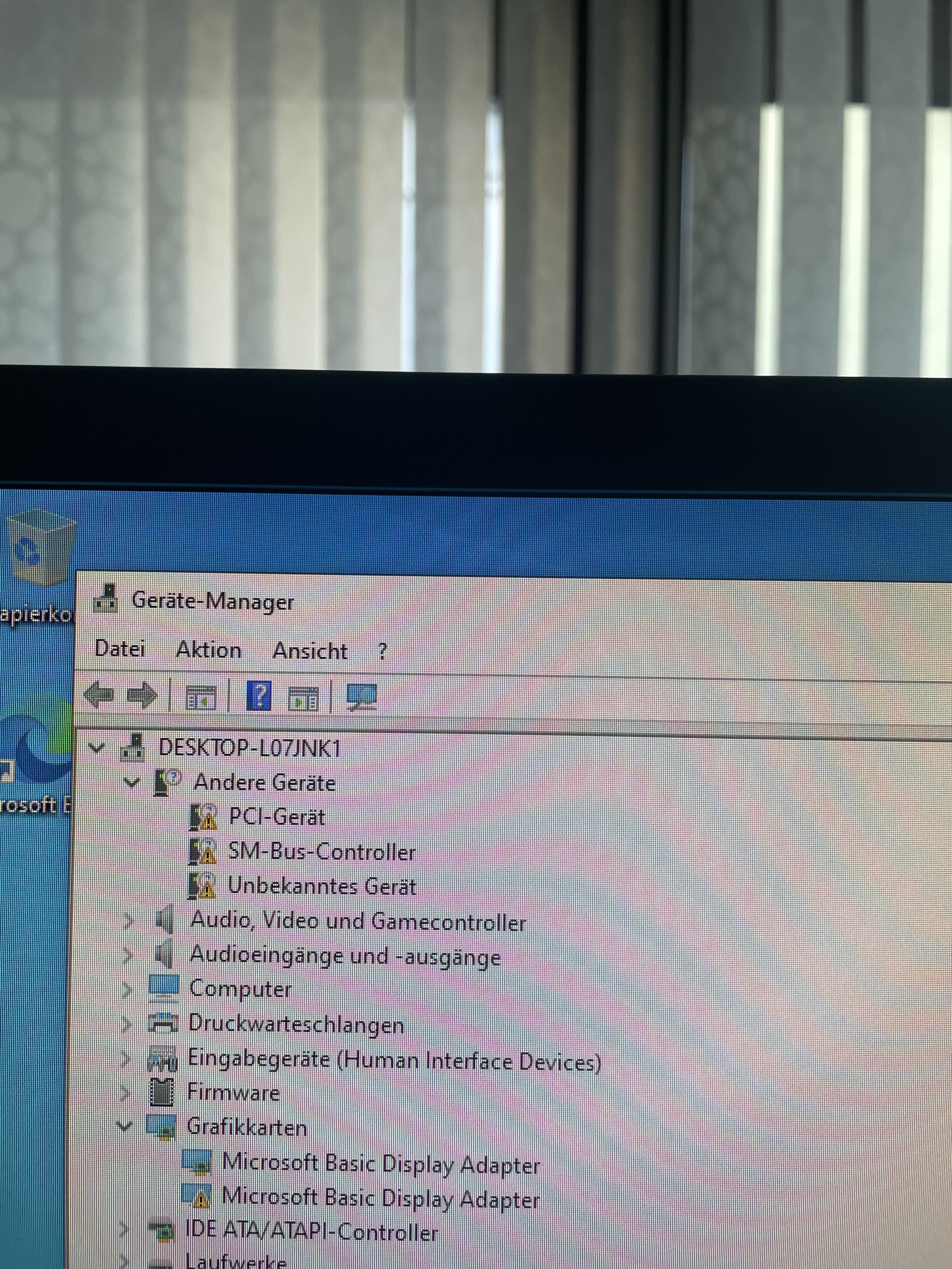

Ich habe alles nochmal auf default gesetzt hat sich aber nicht viel geändert Vlt als kleines Update der Geräte Manager sieht mittlerweile so aus.

@Xorrdor die Chipsatztreiber hast du auch installiert?
Dein Bios hat die Version F5, gell?
Normalerweile sollten aber schon die Leds am LanPort blinken
"ie obere LED zeigt an ob der Port mit einem Netzwerk verbunden ist. Ist dies der Fall leuchtet die LED gelb auf. Wenn Datenverkehr auf den Port stattfindet, blinkt die LED. Die untere LED zeigt die Geschwindigkeit der Verbindung an."
Teste evtl. mal ein anderes kabel.
Wenn alles nichts hilft...vlt. dann mal eine separate Lankarte einbauen oder ne Wlankarte..sonst weis ich leider auch nicht weiter:(
Ja mein Bios ist das F5. Da Leuchten leider gar keine LEDS bei dem port. Habe 2 Lan kabel veruscht die beide bei meinem alten Mainboard funktionieren.
Danke für deine vorschläge.
