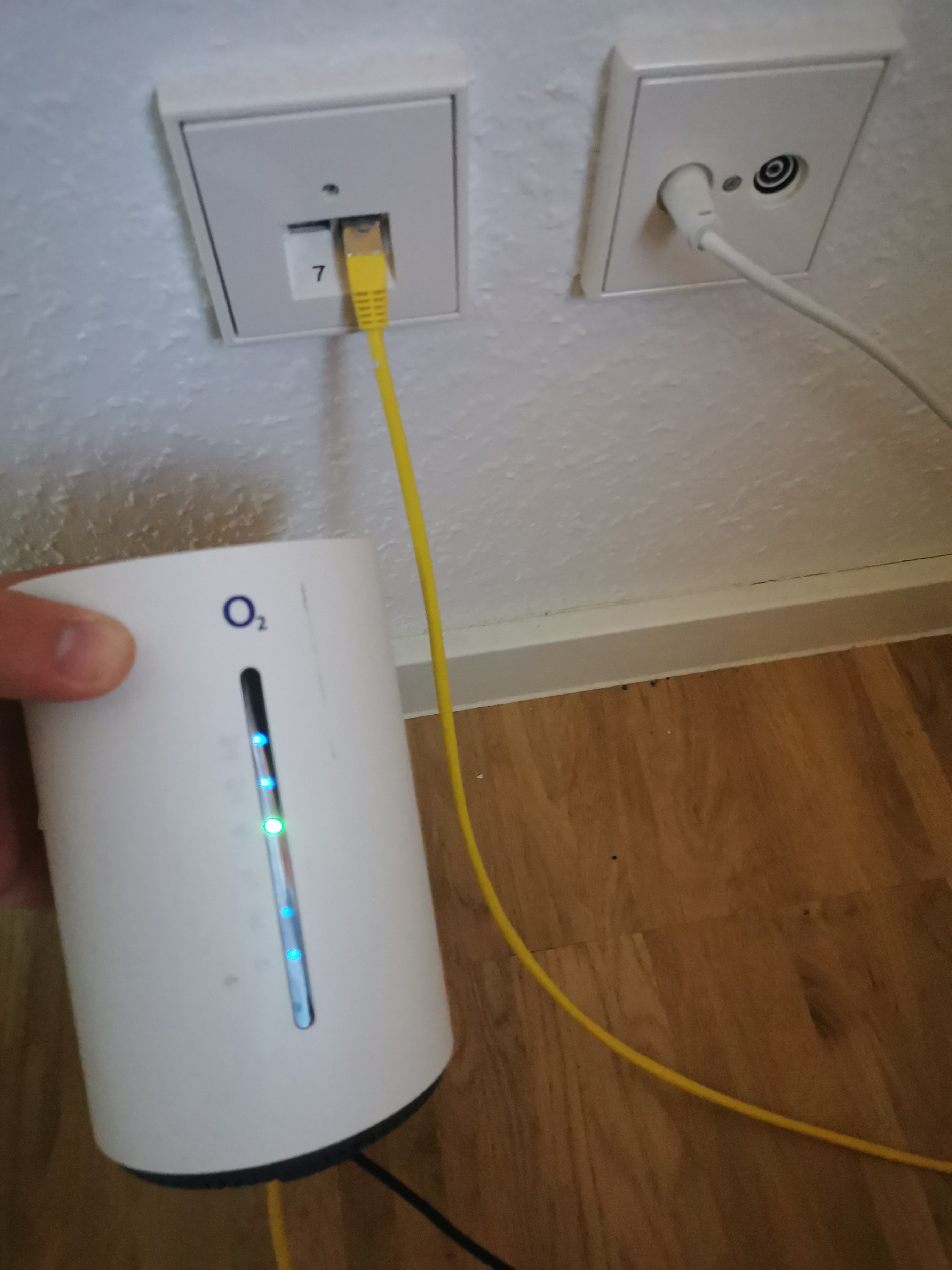

Hallo liebe Mitglieder.
Ich habe seit kurzem eine Neubau Wohnung bezogen und bin 1. Mieter. Ich habe in jedem Zimmer eine Buchse mit jeweils 2 LAN Anschlüssen. Da ich Vodafone nicht mag und hier leider nur der Vodafone Anschluss ist entschied ich mich für eine Internet Box von o2 mit Sim karte. Die Box läuft per Steckdose und Internet Empfang erhalte ich wie im Prinzip das Handy auch Internet empfängt. Nun wollte ich die Box im Wohnzimmer per LAN Kabel verbinden. BOX ZUR BÜCHSE. Habe aber in der oberen Etage Per LAN BÜCHSE ZU PC kein Internet Empfang. Kennt sich da jemand aus?

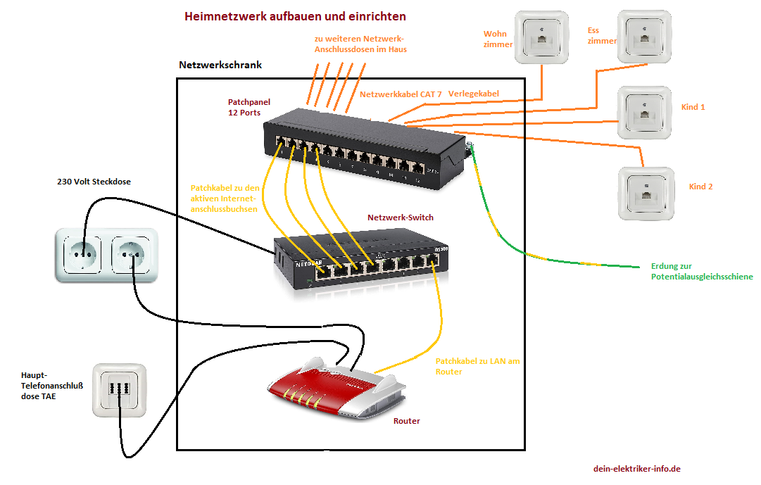

Wenn es in jedem Zimmer eine Buchse gibt, müssen irgendwo alle zusammen kommen. Hier muss ein Switch vorhanden sein, an dem du diese Box anschließt. Erst dann funktioniert das. Die Buchse hier, führt nicht ins nächste Zimmer! Schau auf das Schaubild. Die Fritzbox ist hier deine Box.

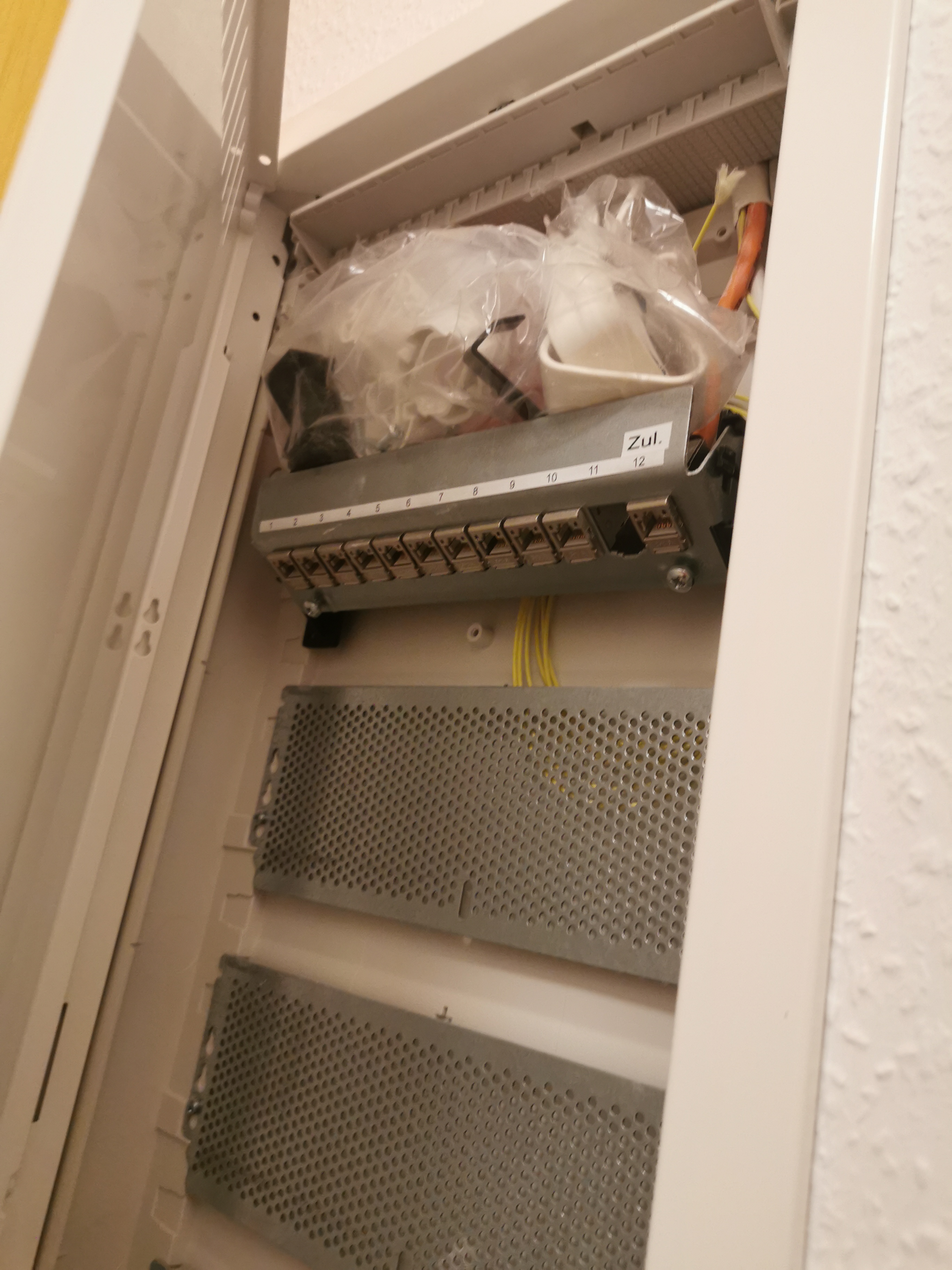

Danke für die schnelle Antwort. Also wie ich es jetzt verstanden habe muss ich mir die Box separat zu legen und wenn ich im 1. OG Internet haben möchte per LAN muss ich LAN bis nach oben verlegen?
Nein, irgendwo in deiner Wohnung muss es einen Sammelpunkt für alle LAN-Buchsen geben. Dort sollte ein Patchpanel existieren, an dem es noch ein Switch angeschlossen ist. An diesem Switch musst du deine O² Box via LAN-Kabel anschließen. Erst dann wird das "Internet" an alle LAN Buchsen in der Wohnung verteilt.

Also muss ich nur noch meinen Router per Steckdose anschließen und per LAN. Zahlen von 1 - 12 vorhanden. Die 11 scheint defekt zu sein. Ist es nun egal welche Zahl ich benutze?

Genau, dass ist das Patchpanel. Hier sind alle LAN-Buchsen angeschlossen. Theoretisch und wenn ich das die Beschriftung richtig verstehe, dann sollte Port 12 der Zulauf sein. Heißt, hier kannst du mal versuchen, deine O² Box mit einem LAN Kabel anzuschließen. Sollte dann dein Rechner über die LAN-Buchse im Zimmer Internet bekommen, kannst du dir einen Switch sparen. Denke aber, dass das so nicht funktionieren wird und alle Anschlüsse über einen Switch versorgt werden müssen.
Die LAN Buchse die du fotografiert hast, hat die Nummer 7. Und die Nummer 7 auf diesem Patchpanel ist mit dieser Buchse im Zimmer verbunden.
Nein. Jede Buchse im Patchfeld ist zu genau einer Buchse einer Dose verbunden. Da der Monteur sich die Beschriftung gespart hat darfst du nun herausfinden, welches Kabel ins Wohnzimmer und welches ins 1. OG geht.

Auf den Dosen stehen Nummern. Du verbindest einfach die 8 mit der Nummer an der dein PC angeschlossen ist mit einem Patch-Kabel.
Gut. Das Foto ist vom Wohnzimmer. Leider ist im oberen Raum keine Nummer auf der Buchse. Ich werde mich aber durchtesten. Vielen Dank für die gute Beratung für einen ahnungslosen 🥺
