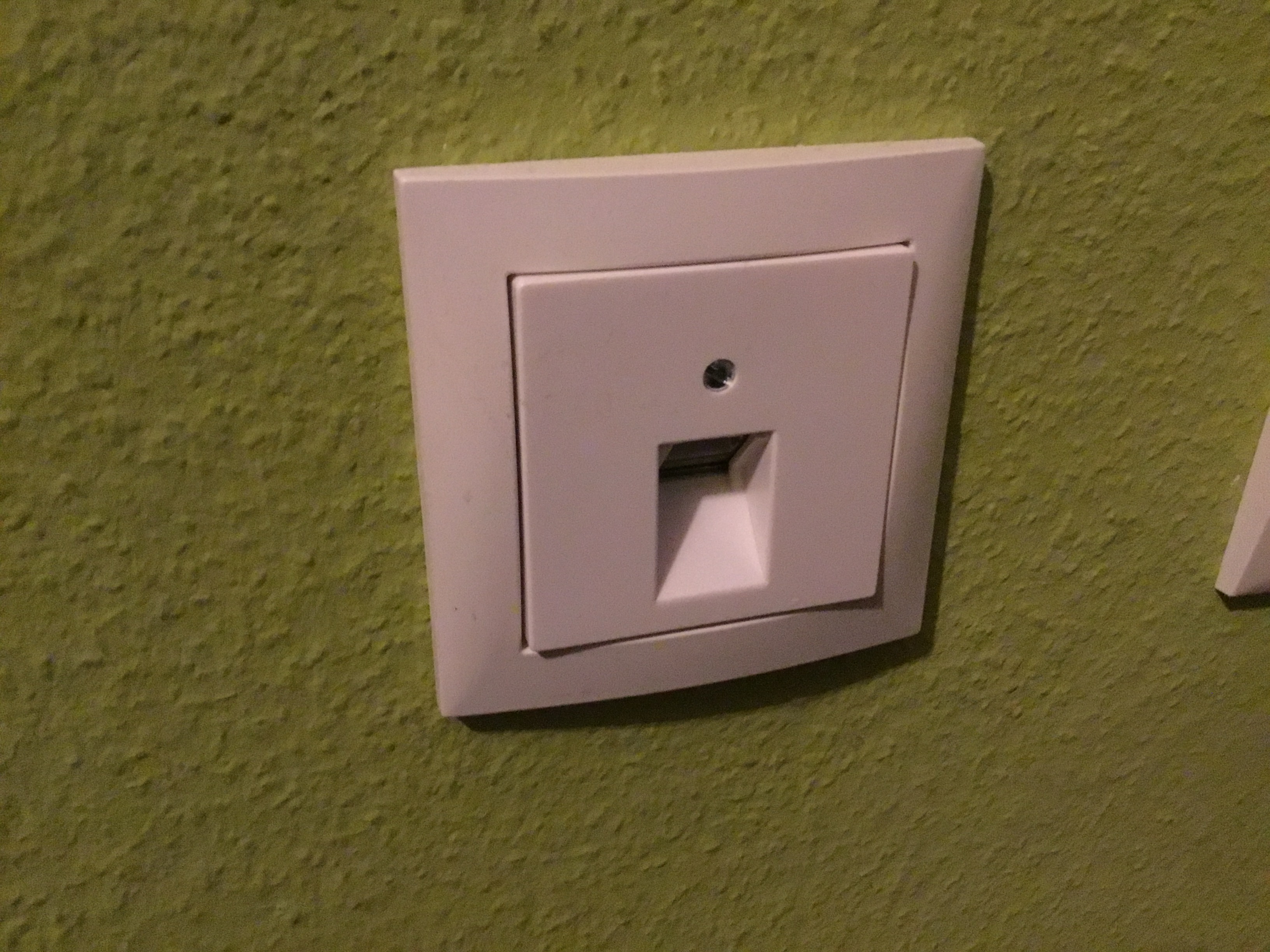

Also ich hänge nicht direkt an der Box. Das Kabel kommt aus so einem Ding das ein bisschen so aussieht wie eine Steckdose😉
Dann tippe ich mal auf eine defekte leitung zwischen dieser Dose und der Box

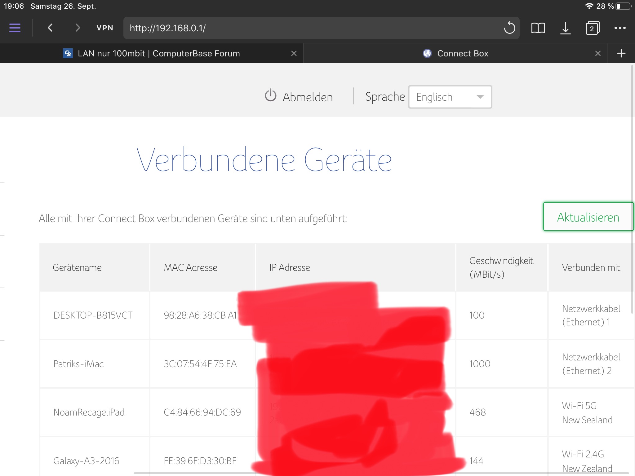

Könntest du dich mal mit der Connect box verbinden und unter Tool den Netzwerkstatus anschauen?
Natürlich wäre es hilfreich wenn du versuchen könntest dich direkt mit der Connect Box via Netzwerkkabel zu verbinden und schauen ob du dann die 1GBit hast.
Ne, ich glaube Coax-Kabel / Sat-Steckdose.

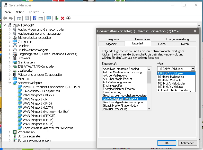

Noam schrieb:
Mir wird Angezeigt, dass meine Verbindung nur 100mbit statt 1000mbit ist.
In Windows / Netzwerkeigenschaften anzeigen - bei Verbindungsgeschwindigkeit?

DGM: grad eben (hat nichts verändert)😰

Direkte Verbindung: kein Unterschied
