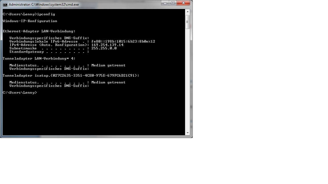

Hallo miteinander,
ich habe folgendes Problem mit meinem Internet: Ich bin seit Jahren im Internet mit Wlan verbunden, da es keine Möglichkeit gab es mit LAN zu machen, jedoch hab ich für größere Downloads ab und zu ein langes Kabel durchs Haus gezogen und für 2 Stunden die hohe Downloadrate genossen. Dann habe ich es immer angesteckt und Schwupps war die Verbindung da. Jetzt bin ich in ein anderes Abteil des Hauses gezogen und wollte endlich nurnoch mit LAN online gehen, jedoch verbindet er einfach nicht...Das Netzwerk wird identifiziert, doch es kommt nichts..WLan geht ohne probleme. Firewall hab ich deaktiviert - geht immernoch nicht...AVG firewall deaktiviert - keine chance :( Ich hoffe jemand kann mir weiterhelfen! :)
lan1-png.252439
Probleme mit dem DHCP Server??
Kann ich dir leider nicht sagen :(

sehr untypisch...wir haben hier eine Fritz Box 7170 und normalerweise werde ich einer IP mit "192.168.178.X" zugewiesen. Kann das sein, dass mein LAN-Adapter am Mainboard kaputt ist?
Wenn der Ethernetadapter kaputt wäre würdest du gar keine IP bekommen, für mich sieht das aus als wenn du vom DHCP keine IP zugewiesen bekommst, dh eher ein Konfigurationsproblem.
Gruß
169.254.x.x ist nicht sonderlich untypisch ;)

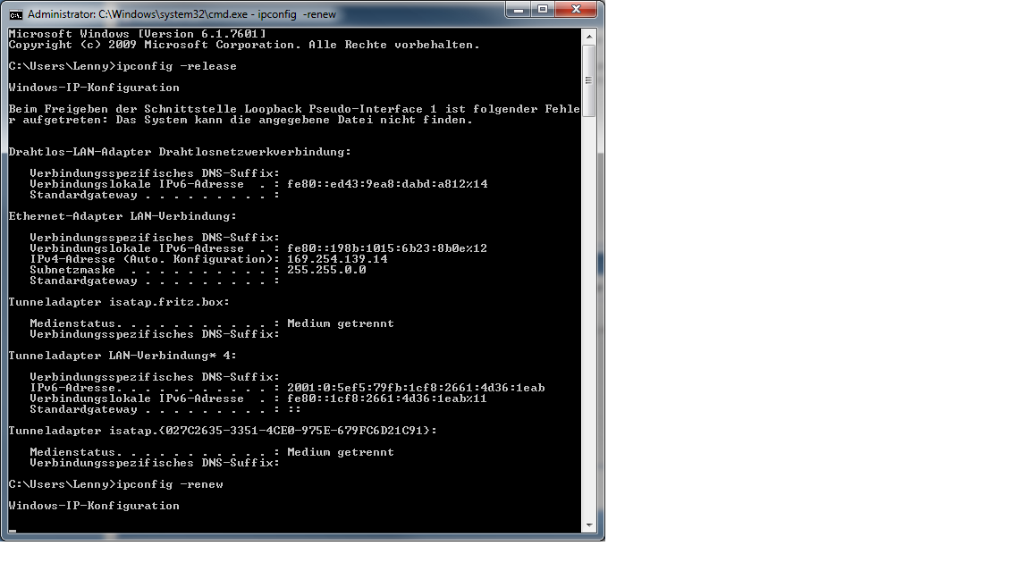

probier mal ein ipconfig -release und dann ein ipconfig -renew
Router schon neugestartet?!
Viele Grüße
lan3-png.252444
Wenn ich das LAN-Kabel aus dem Router ziehe, verändert sich nichts es ist im Netzwerkcenter identisch wie mit meinem ersten Screenshot ...-.-

Bekommst du denn jetzt wieder eine IP oder nicht?
Falls nein, bitte mal den Router neu starten!
Zur Erklärung warum du eine IP von 169.254.139.14 bekommst:
Dies ist keineswegs untypisch, dass geschieht weil die IANA für die automatische Zuweisung einen Bereich von 169.254.0.0 bis 169.254.255.255 festgelegt hat, um einen Adressenkonflikt zu verhindern, falls ein Client
keine IP durch eine DHCP beziehen kann!
Quelle

Router schon mehrfach neugestartet, alle Steckplätze ausprobiert... Weiß echt nicht mehr weiter^^ Sonst hat es immer ohne Probleme funktioniert und damals wurde ich auch immer mit "192.168.178.51" zugewiesen..
LG
Sieht aus, als ob irgendwas mit dem DHCP nicht richtig funktioniert. Eigentlich sollte dir dieser Dienst (der meist völlig problemlos auf Routern läuft und standardmäßig integriert ist) eine Netzwerk-Adresse (meistens: 192.168.x.x) zuweisen.
169.254.x.x bekommt man nur dann, weil Windows keine Informationen empfängt, welche IP zugewiesen werden soll. Deshalb wählt es automatisch eine aus dem Bereich mit 169.254.x.x.
Schonmal mit nem anderen PC probiert? Ich würde auch noch in die Weboberfläche des Routers schaun und prüfen, ob DHCP aktiviert ist.
Wobei: Wenn das per WLAN geht, dann sollte es per LAN eigentlich auch gehen. O.o
(Vielleicht sind auch einzelne Adern das Kabels kaputt, dass dein Computer zwar ein Kabel erkennt, jedoch keine Daten übertragen kann?)
Der Knaller ist aber, dass wenn ich das Kabel aus dem PC ziehe es auch nichts im Center ändert, sowie in der ipconfig. D.h. es wird eine Lan IP angezeigt, obwohl kein Kabel drinne steckt
LG
Du hast nicht zufällig einen LAN-Tester, oder? ^^
Kannst du das Kabel an einem anderen PC testen?
Verbinde dich doch einfach mal per WLAN, schreib dir die IP, Subnetzmaske und das Gateway auf, trenne die WLAN Verbindung und dann konfiguriere deinen LAN Adapter mit den aufgeschriebenen Daten. Dann versuch deinen Router mal anzupingen. Wenn das klappt dann stell noch einen festen DNS (8.8.8.8 z.B.) ein und versuch ins Inet zu kommen. Wenn das klappt dann ist es wohl ein DHCP Problem. Wenn es nicht klappen sollte, liegt es evtl an Windows, der LAN, Schnittstelle oder dem Kabel.
