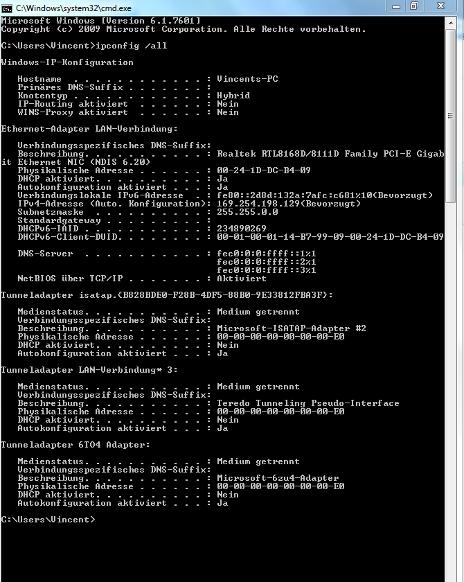

In den Threads, die das Problem ebenfalls beschreiben, bin ich auf keine für mich passende Lösung gestoßen. Deshalb hänge ich mal die ipconfig /all an und hoffe, dass jemand von euch mir helfen kann.

Die 169er-IP verrät dir, daß der Rechner per DHCP keine IP zugewiesen bekommen und sich stattdessen selbst eine nach dem APIPA-Protokoll gegeben hat. Läuft auf dem Modemrouter oder dem TP-Link der DHCP noch ordnungsgemäß?

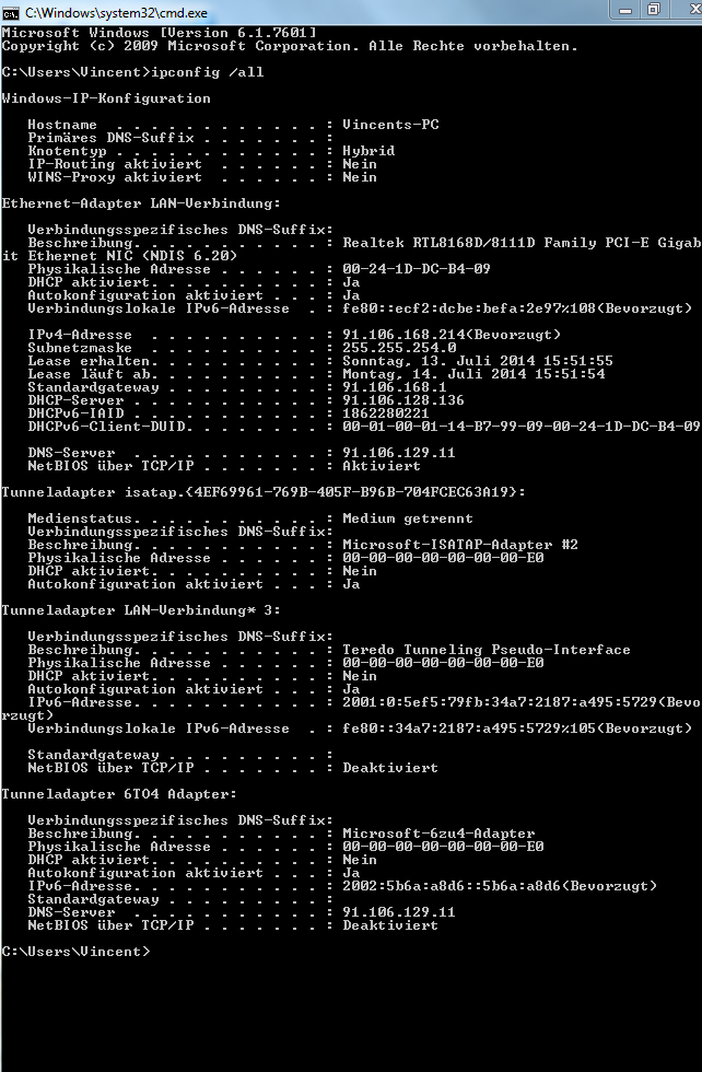

Also beim Arbeits-PC ist DHCP ebenfalls aktiviert, unter dem Punkt steht "JA". Im Anhang noch mal die "neue" IP-Config von meinem PC, der nun wieder Internetzugriff hat. Ist da noch irgendwas verdächtiges?
Okay, dann läuft also ein DHCP im Netz.
Ja, ungewöhnlich ist die IPv4 und die Subnetzmaske. Der DNS steckt auch in ’nem ganz anderen Subnetz. Das mag für den Moment so funktionieren, sauber ist aber definitiv was anderes. Wenigstens aus dem privaten Adreßraum sollte die IP sein. IPv6 kannst du übrigens mal deaktivieren und die beiden letzten Tunneladapter entfernen.
