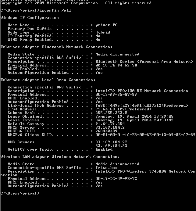

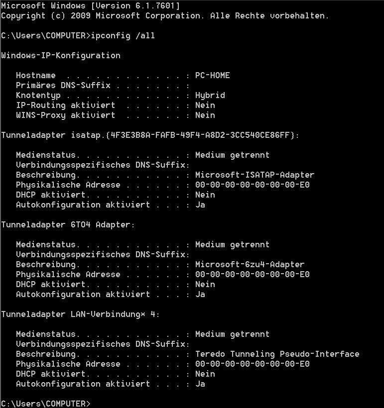

bei dem Notebook, wo Internet funktioniert, gibst du bei Ausführen cmd ein, Enter drücken, dann ipconfig /all eintippen und Enter drücken, von diesem Fenster machst du dann ein Screenshot und lädst hier direkt hoch, danach bei deinem PC genau so

Hier von dem wo das Internet geht : CompBase CMD.PNG
Hier wo es nicht mehr geht : Compbase.JPG
Da kann das Internet auch nicht gehen. Dort ist gar keine Netzwerkkarte, nur diese Tunneladapter. Es fehlt ein Ethernet Adapter, beim anderen PC ist der ja.
Dann schau mal bitte im Gerätemanager nach, ob dort ein Netzwerkadapter ist.
Im übrigen hast du wohl nur ein Modem, oder? Also nur ein PC kann ins Internet, nicht zwei, oder? Denn dein Internet PC hat eine externe IP, und keine interne wie 192.168.0.2 oder so.
genau, es sind 2 Probleme, LAN Treiber installieren und Du solltest Dir noch ein Router anschaffen oder den Bestehenden richtig konfigurieren.
