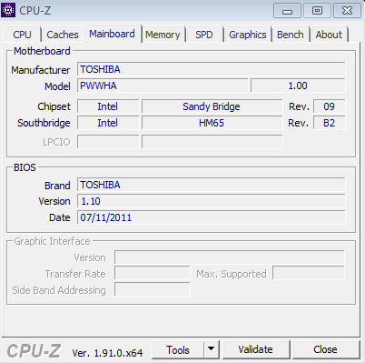

Welche BIOS Version läuft denn auf dem Teil?
Ursprünglich müsste es 1.30 sein, es gab wohl ein Update auf 1.60 für das Satellite Pro C660 gibts auch ein 2.00.

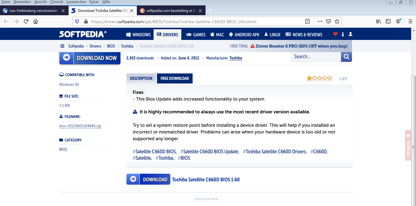

bender_ schrieb:
Hier gibts das passende BIOS 1.60: https://drivers.softpedia.com/get/BIOS/Toshiba/Toshiba-Satellite-C660D-BIOS-160.shtml
Da das Problem unter Linux und Windows auftritt sehe ich durch ein BIOS Update noch die größte Chance auf Behebung.

Wenn du keinen Abbruch mehr hast kein Bios Update installieren.
Außerdem ist das Bios Update ( 1.60 ) überhaupt nicht für deinen C660 geeignet sondern ist für ein C660D ( AMD Variante ) wenn du das installierst fährt dein Rechner nicht mehr hoch und du kannst das teil in die Tonne werfen und dich dann bei bender_ für diesen tollen Tip bedanken.
Das wäre zum Glück schon an der Installation gescheitert. Bei mir bekannten Toshiba Laptops wird vor Update immer auf passende BIOS Kennung verglichen. Das Tool hätte schlicht die Installation verweigert. Wäre dem nicht so, müssten tausende Nutzer täglich ihre Hardware in die Tonne werfen.
Dein Märchen wäre also nicht ganz so grausam ausgegangen, wie Du es mir gerne unterstellen würdest...
