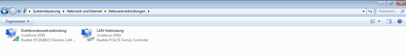

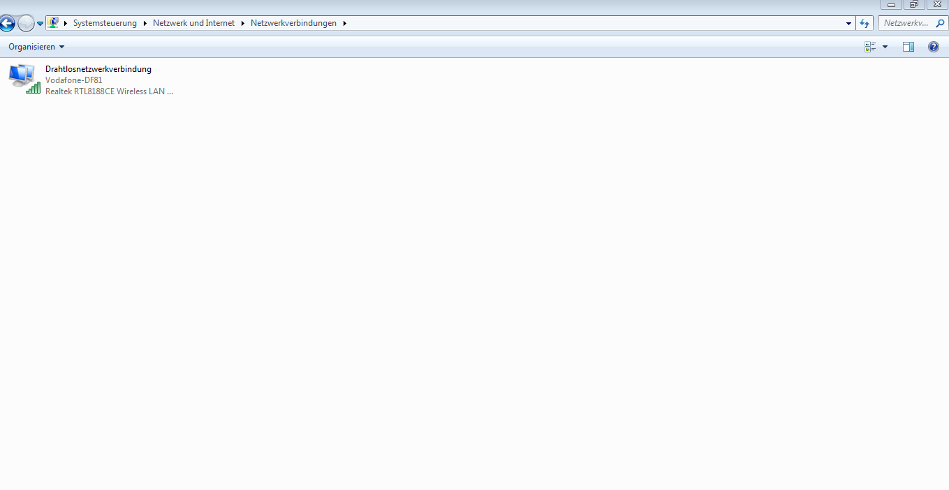

meine Lan-Verbindung unter Windows7 HomePremium 64bit verschwindet immer aus dem Netz-und Freigabecenter. Eigentlich bei jeder Sitzung. Manchmal nach 5 Minuten manchmal nach 30 Minuten etc. Dann ist auch gleichzeitig WLAN disconnected. WLAN kann ich sofort wieder Verbinden, auch wenn es sich innerhalb kurzer Zeit wieder trennt, aber die Lan_Verbindung bekomme ich erst nach Neustart des Laptops wieder.
Das die WLAN Verbindung immer abbricht ist nicht neu, seitdem wir die neue Vodafone DF81 haben. Weshalb ich mir auch ein Lan-Kabel bersogt hatte. Dann lief eine lange Zeit alles super. Lan war nicht anfällig und lief stabil.
Kleine Anmerkung falls hilfreich: Habe neben Win7 LinuxMint installiert. Dann Partitionen gelöscht, neue erstellt. Alles wieder gelöscht und wieder installiert usw. Erwähne es nur grob falls es da irgendein Zusammenhang geben könnte. System steht jetzt aber und läuft eigentlich gut.
Wie kann ich dieses Proplem beheben?
Mein Rechner: Toshiba Sattelite C660-1UJ 64bit.
Betriebssystem: windows7 HomePremium 64bit
Box: Vodafone DF81 :(
Screenshots:
Lan-Verbindung vorhanden:
Und dann weg:

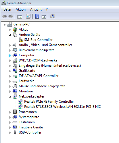

Was sagt denn der Geräte Manager, wenn es flöten geht? Wird es da auch nicht mehr gelistet oder meldet das Gerät einen Fehler und hat es gestoppt? Wenn es einen Fehler meldet, einfach mal den Treiber auf Stand bringen.
Muss ich beobachten. Grad funktioniert Lan-Verbindung und in Gerätemanager ist das zu sehen: Treiber sind aber aktuell.

Nicht erkannter SM Bus Controller deutet auf nicht installierte Chipsatztreiber hin. Gibt's beim Hersteller. Also Intel oder AMD.

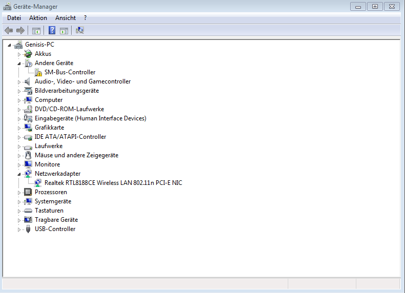

Grad schon wieder, einfach plötzliche weg. Verschwindet auch unter Mint. Aber wenn die Chipsatztreiber nicht installiert wären, hätte ich nicht von vornherein kein LAN? Ist ja da wenn ich den Rechner hochfahre. Verschwindet nur eben irgendwann. Auch im Geräremanager nicht mehr zu sehen und im Netzwerk- und Freigabecenter auch nicht.
Dann installier doch erstmal alle Treiber und schau dann weiter.

Wenn nicht von einem Hardwaredefekt kommt sowas meiner Erfahrung nach oft durch Energiesparmechanismen. Diese können von verschiedensten Quellen getriggert werden. Vom BIOS bis zum OS kann dafür alles verantwortlich sein. Oft eben auch der Chipsatz, weshalb ich entsprechendes Update empfohlen hatte.

Wenn der LAN-Adapter in der Adapterübersicht und sogar im Gerätemanager verschwindet, ist es entweder ein Treiber-Problem, ein generelles Windows-Problem (zB die erwähnten Energiesparmechanismen) oder ein Hardwaredefekt. Letzteres müsste sich auch unter Linux bemerkbar machen. Wenn Treiber nix helfen, kann maximal noch eine neue Windows-Installation versucht werden. Ansonsten bleibt dir nur übrig, bei Linux zu bleiben und ggfs Windows in einer VM zu versuchen, oder ein neuer PC.
