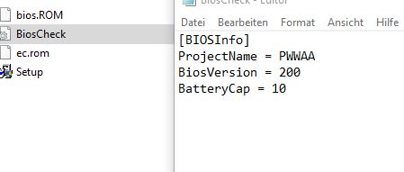

Was Bender verlinkt hat ist das Richtige Bios. Nur das es die Version 2.00 ist hab hab jetzt beide ( 1.70 und 2.00 ) geladen und überprüft Sind beide Version 2.00
[BIOSInfo]
ProjectName = PWWAA
BiosVersion = 200
BatteryCap = 10
Nun kannst du selbst entscheiden ;) Will dir keine Angst einjagen in der Regel gehen Bios Updates immer gut aber es ist immer ein Restrisiko da.

TCHAMMER schrieb:
ProjectName = PWWAA
Seine Kennung ist halt PWWHA. Ob die kompatibel sind, weiß ich nicht. Wenn nicht sollte der Installer das Update verweigern.

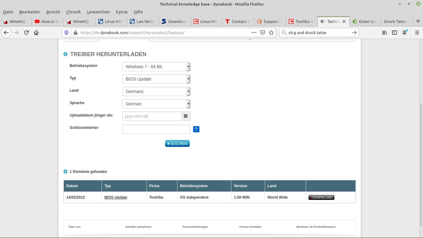

Ja, bin verunsichert :) Habe auf der Toshiba Seite meine PC Bezeichnung + Seriennummer eingegeben und die bieten folgendes Update an:

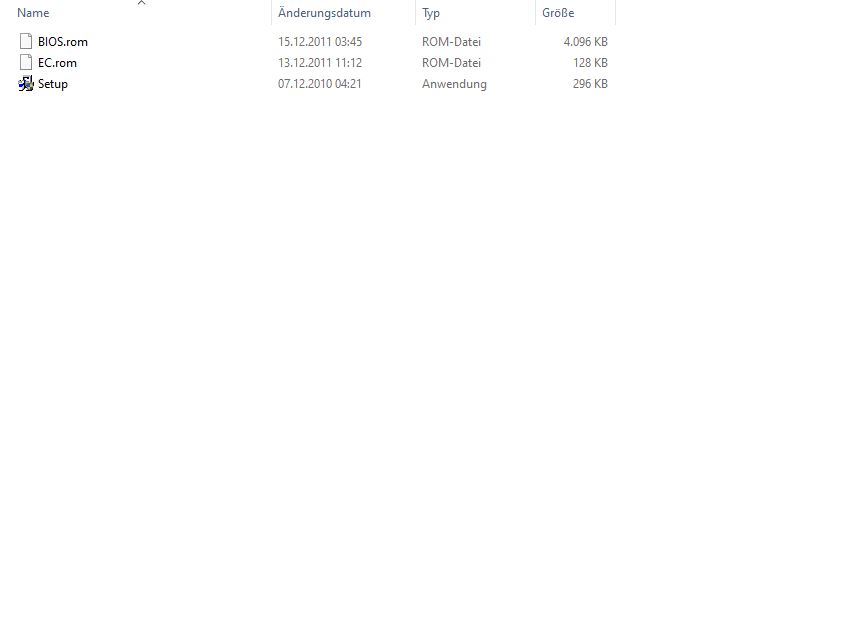

So hab die Datei geladen aber dort ist keine Textdatei mit der Bios Kennung gespeichert. Aber wenn du schon die Seriennummer eingegeben hast und die 1.50 gezeigt wird dann kannst du es damit versuchen.
Bios 1.50
Nimm die 1.50 die 2.00 ist die PWWAA und nicht die PWWHA ( Dein C660 ) wie Bender es schon richtig erkannt hat.
Aber bedenke auf eigenes Risiko ;)

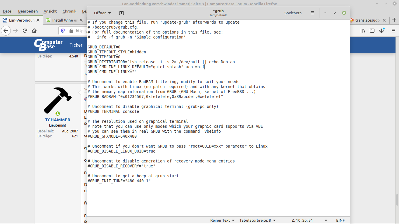

@NewMint
Du rufst unter Linux Mint das Terminal auf und gibst sudo gedit /etc/default/grub ein im gEdit sind dann die Einstellungen des grub Bootloaders zu sehen du gehst zur Zeile entweder quite splash oder nomodeset und schreibst mit einem leerzeichen dahinter acpi=off.
sollte dann so aussiehen wie:
quite splash acpi=off
oder
nomodeset acpi=off
Danach schließt du das Fenster und speicherst die Änderung und gibst im Terminal danach ein sudo update-grub und bestätigst mit Enter und startest danach dein Notebook neu.
falls gedit nicht gefunden wird kannst du es mit sudo apt-get install gedit nachträglich installieren.
nach dem sudo Befehl wird einmal dein Benutzer Kennwort verlangt das du dann eingeben musst wenn du im selben Terminal Fenster bleibst.

Jetzt wird die LAN-Verbindung nach dem herunterfahren manchmal geladen und manchmal nicht. Wenn Sie nicht geladen wird, so hilft ein Neustart. Dann ist sie immer da.
Danke auch an dich bender_.
Eingesetzt hinter "quiet splash" acpi=off
So kannst Du das auch machen.
Ich hätte das nicht empfohlen, da Du so den Befehl permanent verknüpfst.
Wenn dein Rechner durch den Parameter nicht mehr hochfährt, was durchaus passieren kann, wird es schwierig den wieder zu löschen. Ist halt Linux, da kann man mit Kernelparametern lustige Dinge anstellen.
Ich empfehle deshalb, wie oben beschrieben, den Befehl direkt im Bootloader einmalig zu ergänzen. Wenn der Bootvorgang schiefgeht, ist danach der Ursprungszustand wiederhergestellt.
Ich verstehe auch nicht, was dir daran so kompliziert vorkommt. Du wählst im Bootmenü den Eintrag für Linux Mint aus, drückst TAB statt Enter, ergänzt die dann erscheinende Zeile um acpi=off und fertig. Den Zinnober, den Du jetzt veranstaltet hast ist aufwändiger, macht am Ende das Selbe und birgt die Gefahr, dass Du nachher nur noch vom Bootmenü aus versuchen musst, den eingetragenen Befehl wieder loszuwerden.

Nichts leichter als das man fährt das System mit gedrückter Shift Taste hoch bis man in das Grub Auswahlmenü kommt dort nimmt man den recovery Modus und starten dann die Root Shell und macht diesen Vorgang wieder rückgängig.
