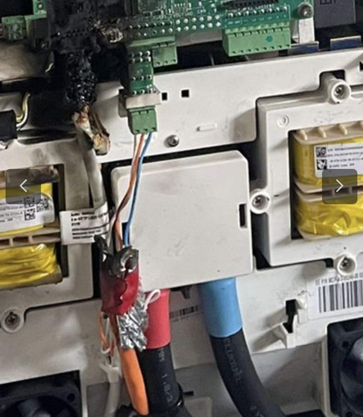

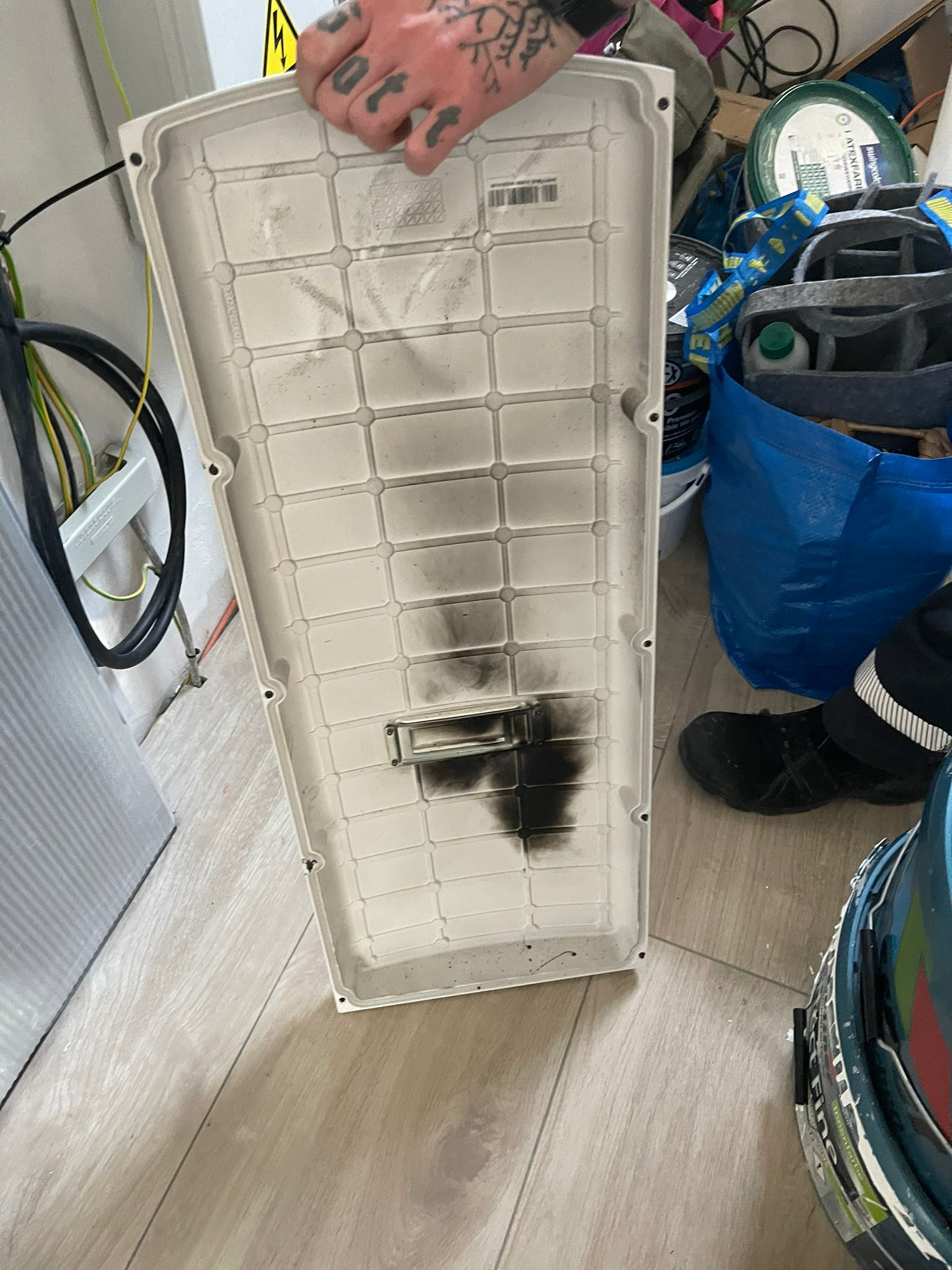

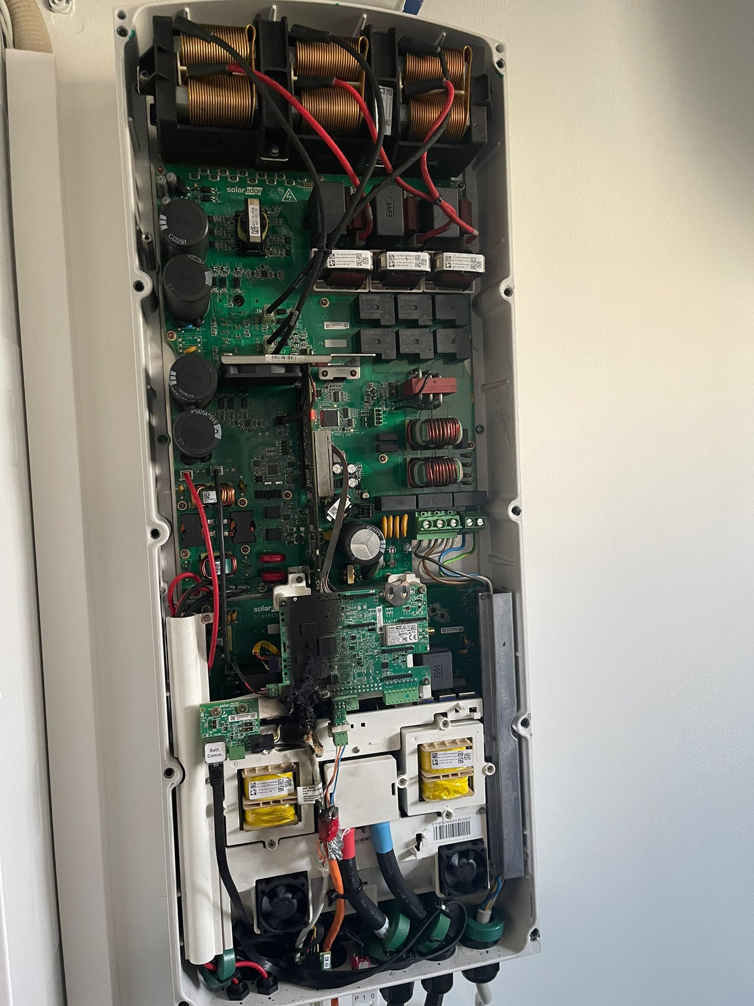

Die angehängten Bilder sind heute entstanden, als der Elektriker der PV Firma da war. Es ist der Wechselrichter, der sich aufgeraucht hat, aber nur das Netzwerkmodul.
Am Montag kommt der Elektriker, der das Haus verkabelt hat, da wir nun davon ausgehen müssen, dass es Störung in den Leitungen gibt, besonders wenn Last (also Kochen am Indukitionfeld ist auch schon durch gebrannt, da haben wir aber zuerst kein Zusammenhang herstellen können)
Wir sind gespannt, aber echt vielen Dank für die vielen, vielen Tipps und Ratschläge. Bin gespannt, was nun der Elektriker macht, 3 Panel können nicht kaputt sein, das wäre wie ein 6er im Lotto.

Irgendeine Ahnung, was das für eine kreative Verkabelung ist/war?
Keine Ahnung, könnte BUS Kabel sein zwischen Batteriespeicher und Wechselrichter, die 3 Kabel.
Dahinter ist das Netzwerkkabel was ans Netzwerk angeschlossen wird, damit wir die Daten was wir an Strom produzieren und verbrauchen.
Gehst ja ganz schön locker mit den Schäden um. Erst das abgefackelte Telekomkabel, jetzt der Wechselrichter. Was heißt "nur" das Netzwerkmodul? Hast Du das wenigstens mal von Deinem Netzwerk getrennt? Und was sagen die "Künstler" denn zur Ursache? Störungen durch Belastung? Das spricht für eine Nullleiterunterbrechung in irgend einem Anlagenteil. Was soll noch passieren?
