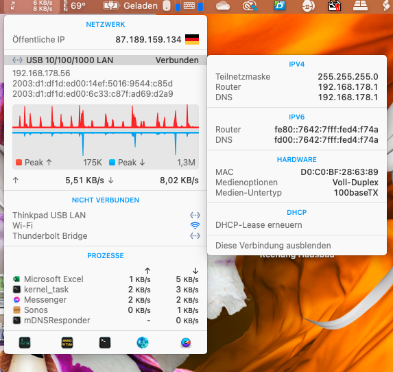

Also hab auch Router - Kabel an das Patchpanel gesteckt und dann an der Dose den PC, kein Erfolgt bleibt bei 100TBase.
Dann Router Kabel an den Switch und dann den PC dran, 1000TBase und das Internet läuft auch. Also sieht es so aus, dass das Kabel von dem Hausnetzwerk das Problem ist. Hab nur keine andere Netzwerkdose da, werde mir mal eine Bestellen/ Kaufen. Dann mit zwei anderen Netzwerkkabel das auf einer kurzen Weg, also Router zum Patchpanel, dann zu der anderen Dose mit einem anderem Netzwerkabel und dann den PC, wenn das denn klappt, liegt es am Kabel im Haus oder? Werde dann auch mal das gleich auf dem kurzen Weg nehmen. Allerdings leuten nie die grünen Lampen, nur Orange leuchten links oben am Steckplatz des Switch.

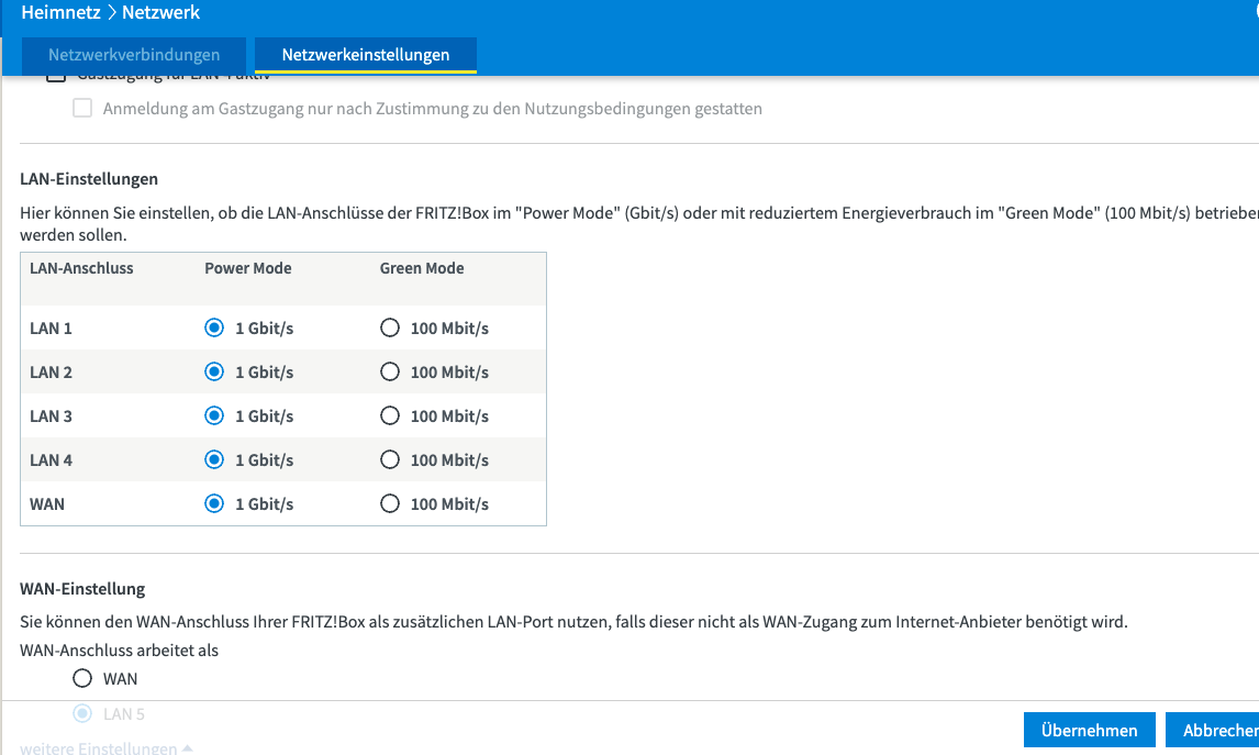

Hmmm es ist aber könnte es nicht sein dass der Port des Routers mit dem Du getestet hast auf 100 Mbit eingestellt ist? Oder ist da sicher ausgeschlossen?
Direkt PC an den Router ohne Switch / Panel macht das 1 Gbit?
So wie ich das lese war der erste Test Router => Panel => PC
der zweite Test Router => 1 GBit Switch => PC
Hat der ausgewählte Router Port 100 Mbit dann liefert Test 1 100 Mbit und Test 2 mit 1 Gbit Switch 1 Gbit egal wie der Routerport eingestellt ist

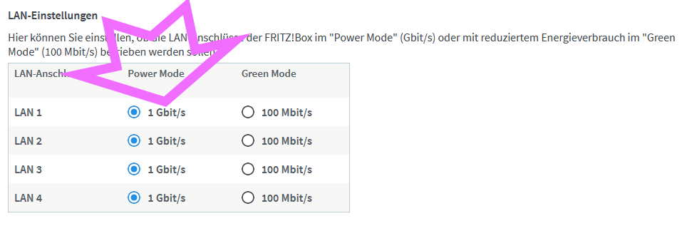

z.B. bei der Fritzl Box "Power Mode" für jeden Port getrennt einstellbar
Bei mir ist es so eingestellt.
