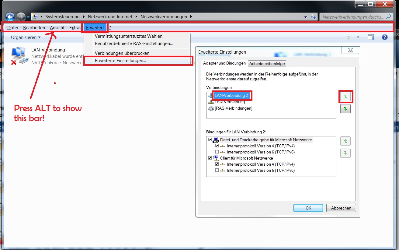

Verläuft hierbei ganz einfach.
Du hast zwei Geräte in deinem Computer, die Netzwerktechnisch einzeln Arbeiten können. Verbinde den Rechner demnach mit dem LAN netzwerk und gleichzeitig zusätzlich mit dem WLAN.
Beide Geräte (und deshalb "einzeln Arbeiten können") bekommen eine eigene IP Adresse und somit kannst du über LAN als auch im WLAN ins Internet gehen.
Sollte die LAN / Ethernet Verbindung gekappt werden, sollte dein Rechner bzw. dein Betriebssystem auf WLAN umswitchen und du solltest wie gewohnt weitersurfen, zocken, oder sonst was machen.
In dem Fall, bist du mit beidem Verbunden !
Normalerweise sollte er automatisch die LAN Verbindung nutzen, falls nciht muss man die Prioritäten ändern! Probiers mal !

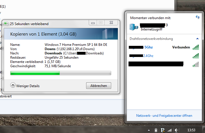

Woran hast du festgemacht dass das nicht funktioniert? Nur weil sich das Symbol in der Taskleiste nicht zum LAN-Symbol hin ändert sondern beim WLAN-Symbol bleibt?hab ich auch schon in google gefunde, ging aber nicht
t-6
Admiral
- Juni 2007
- 8.960
Natürlich ist der Rechner im WLAN. Wenn du die Priorität änderst und das LAN-Kabel einsteckst meldet sich der Rechner nicht ZACK vom WLAN ab, der Rechner nutzt nur die Schnittstelle mit der höchsten Priorität, obwohl die andere ebenfalls noch verbunden ist. Das ist auch soweit ok.
Dass das WLAN-Symbol statt des LAN-Symbols angezeigt wird obwohl die Priorität geändert wurde kannst du unter Anzeigefehler verbuchen. Schieb mal Dateien hin- und her und schau dir an, wie sich die Übertragungsrate unterscheidet.

Du bist jaauch gleichzeitig mit beidem drin, bei Win 7 wird dir rechts Unten bei verbundener WLAN Verbindung die WLAN Netze angezeigt.
Das lässt auf den ersten Blick vermuten, oder denken dass es sich hierbei (wie man es von Win XP kennt) es sich um die WLAN Eigenschaften handelt. Ist bei Windows 7 ein Irrtum. DU bist mit beidem verbunden !

Du solltest auf t-6 hören. Erstens ist er eh sehr fit in Netzwerksachen und zweitens hat er Recht. Du KANNST ja im WLAN bleiben, du musst nur dafür sorgen, dass dein PC, wenn LAN da ist, die Verbindung als Standardroute nimmt!
Und das tut er mit der oben gezeigten Einstellung.
Verifizieren kannst du das mit Start => Ausführen => cmd => "route print".
Das sieht dann etwa so aus:
Wenn diese Schnittstelle der IP deines LAN (und nicht WLAN) Adapters entspricht, wenn du beides verbunden hast, ist alles OK.
Trotz des WLAN Symbols.
Bitte lies das nochmal und schau nach. Ansonsten funktioniert an- und ausschalten natürlich auch... Ist bloß überflüssig.
