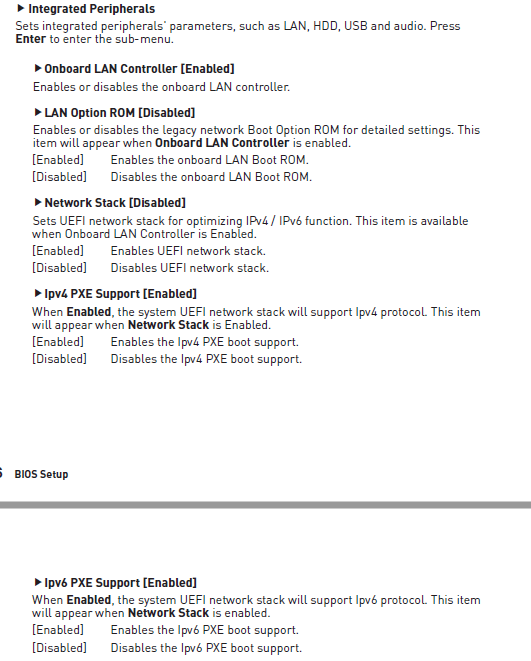

789977
Sollte bis auf Punkt 1 >"Onboard LAN Controller" alles auf disabled stehen
Reaktionen: DeusoftheWired
